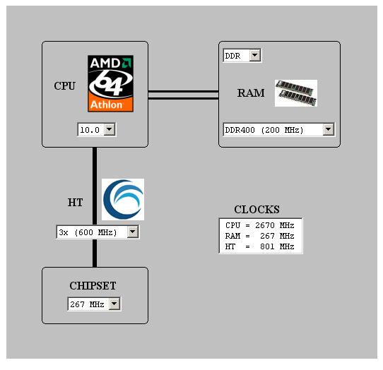

Ihc hab eine Probelm beim Oc meines Amd 3200+(Venice 754sockel 90nm....). Ich kriege es nicht hin denn auf 2,6 oder 2,7GHz laufen zu lassen. Ich hab schon alles getesten was es gibt.
Ich habe die spannung bis auf 1,525V hoch gejagt denn HTLink auf 3 runder gesetzt denn Ram auf 333 (standat timnigs 2,5-3-3-8-2T). Hab denn Multiplikator auf 10x runder gesetz (standar is 11x). Ich weiß echt nicht mehr was ich machen soll.
Bitte sag mi was ich falsch mache oder ander mache soll. Ich wie es keine Intel cod2 oder ein Amd x2 oder x4. Aber bitte helft danke mfg euer Crimson

Ich hätte es gern so wie auf dem bil zu sehen is aber das will irrgen wie net weiß auch net warum.

Crimson_LP schrieb:
... langsam immer so in 50MHz schrieten. Ich erhöje auch die Spannung lang samt mit.
Das ist aber eine komische Methode !? Bitte dringend die Anleitung beachten:
https://www.computerbase.de/forum/threads/howto-amd-athlon-64-overclocking-guide.215677/
Eine schnellere, sozusagen Fast-Clock-Methode ist es, einfach nur den FSB in 5er Schritten zu erhöhen, ohne VCore-Erhöhung und ohne Fremdeinflüsse auf andere Faktoren wie AGP/PCI, HT immer einen Stufe runter gg. Standard. Damit kann man sich schnell "hocharbeiten", was den FSB angeht. Startet der Rechner nicht mehr, dann FSB auf letzte Einstellung zurück und "konsolidieren", VCore mit geringstmöglicher Erhöhung setzen und FSB mit kleinsten Stufen nach oben usw., Temperaturen immer im Blick, zwischen allen 5er/10er-Stufen des FSB Belastungstests auf Desktop-Ebene. Nach Anleitung für die anderen Faktoren wiederum weitermachen.
So kann man an einem Abend, den kompletten OC-Test abschließen, wenn systematisch gearbeitet wird.
