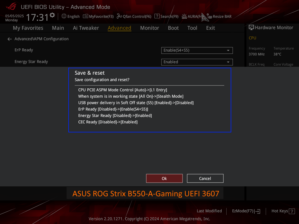

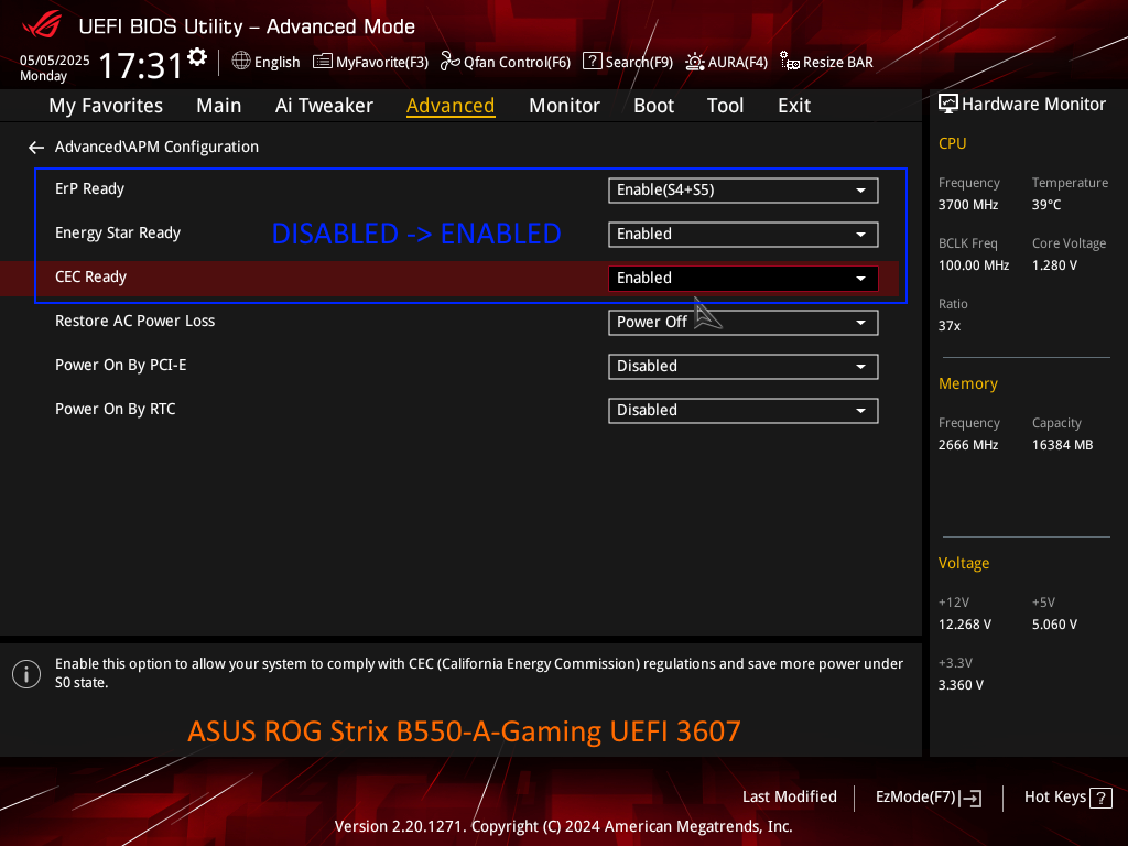

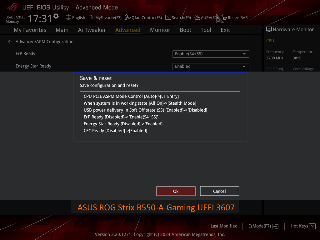

Oli_P schrieb:
Blinkt die LAN-Buchse, dann ist der Rechner im Standby-Modus. Das ist immer so, auch wenn man WOL gar nicht nutzt.
Nein, das ist nicht immer und automatisch so, dass überhaupt LEDs leuchten oder blinken.
Es gibt Energiesparmodi, da leuchtet nicht einmal die Power-LED, wenn der Rechner läuft.
B550-A-Gaming_2025-05-05_UEFI-3607_Advanced_APM-Configuration.png -> B550-A-Gaming_2025-05-05_UEFI-3607_Advanced_APM-Configuration_SAVE.png
