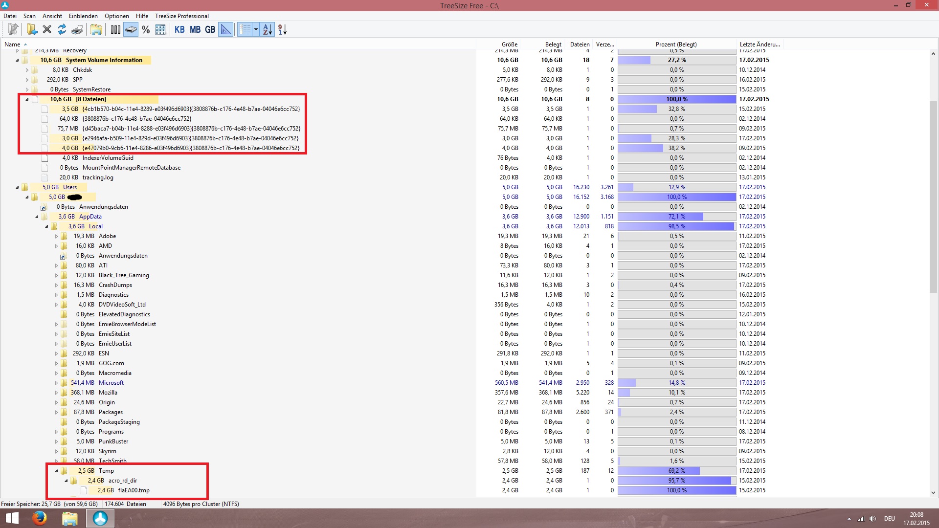

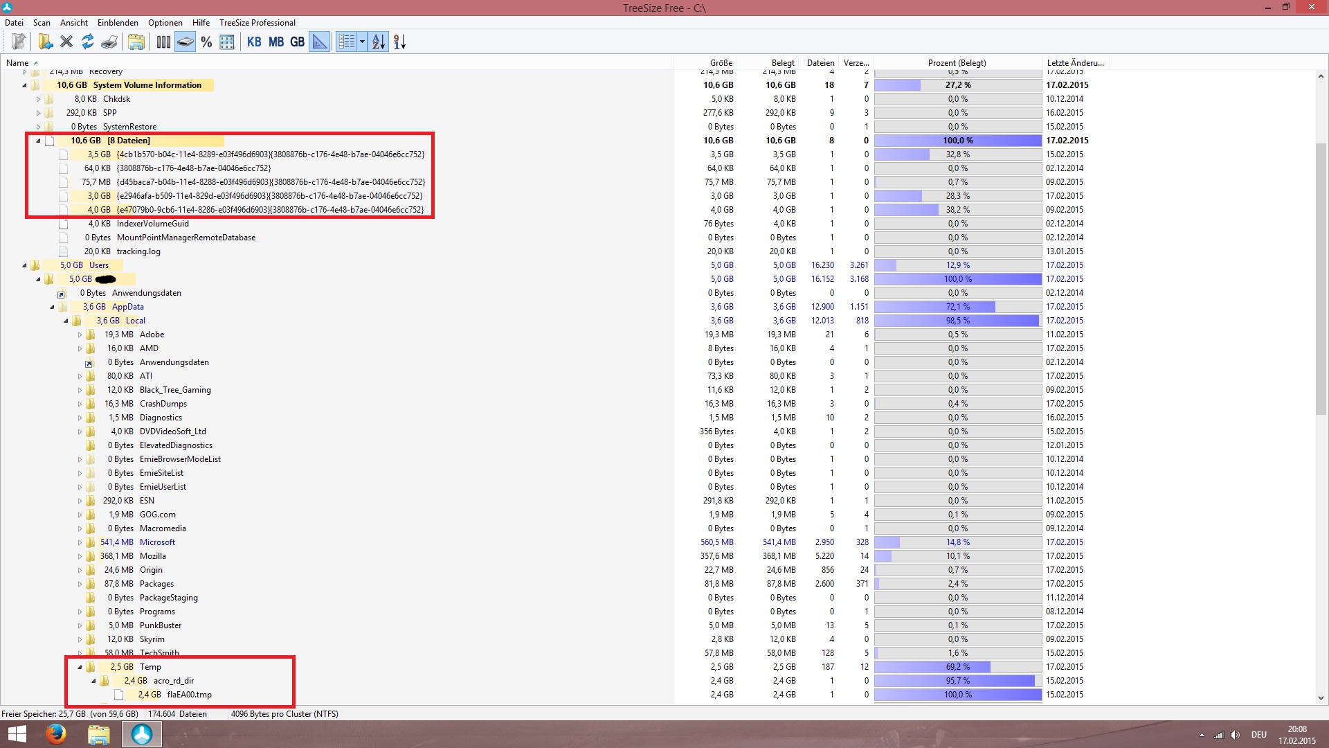

Hi Leute, mir ist derletzt aufgefallen, dass der Platz auf meiner alten 64GB SSD die mir als OS-SSD dient etwas knapper geworden ist
hab dann mal mit FreeTreeSize geschaut, was denn da wie viel einnimmt.
Und rot eingekreistes kann ich mir nicht erklären bzw. weiß ich nicht, was es ist, bzw. woher es kommt
SSD: Crucial M4 64GB
OS: Win 8.1 (alles aktuell, Updates, Treiber usw.)
hier das Bild:
eine Lösung, sofern es eine gibt, wäre auch schön :)

Systemwiederherstellungspunkte oben und nutzloser Acrobatmüll den man löschen kann unten (guck aufs Dateidatum).
Die oberen 5 dürftest du wohl löschen können. Die unteren 2 könnten evtl. was mit dem Acrobat Reader zu tun haben. Zumindest erscheint es mir wg. der Dateibezeichnung so.
Alles zur Vorsicht sichern, anschliessend löschen und testen ob das System ohne diese Daten/ Dateien problemlos und einwandfrei funktioniert.
Naja, da die Dateien im Ordner "SystemRestore" liegen liegt es recht nahe das es Wiederherstellungspunkte sind. Und das andere liegt im Temp, also kann´s weg.
Versuch mal die alten Wiederherstellungspunkte über die Systemsteuereung zu löschen, dann sollte da leer sein.
Alles jetzt nicht so geheimnisvoll...

und wie krieg ich die Systemwiederherstellunsgpunkte weg?
weil direkt über den Explorer sehe ich den Ordner "System Volumen Information" nicht (trotz "Ausgeblendete Elemente anzeigen")
ich wollte eh ne Systemabbildsicherung machen
Das sind Windows Update Dateien. Wenn älter, einfach per Hand löschen.
Ansonsten mal eine Datenträgerbereinigung durchführen.
CCleaner kannst auch mal laufen lassen und dann nochmal schauen wieviel % Speicherplatz bei Computerschutz reserviert ist.

Man kann die Sytemwiederherstellungspunkte direkt unter System > Computerschutz löschen. Ansonsten CCleaner fürs löschen des Temp Ordners nutzen. oder selbst unter Ausführen > %tmp%

danke Leute, das mit dem Computerschutz war ein Volltreffer
konnte damit etwas mehr als 6GB gewinnen :)
dann noch den Acrobat-Ordner gelöscht

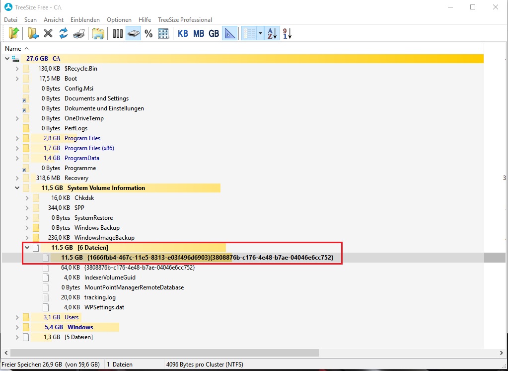

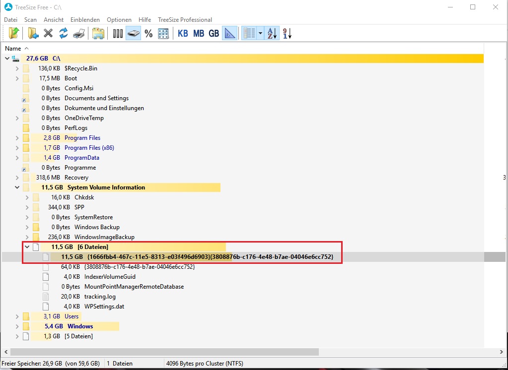

System ist nun Windows 10 Pro
und da kommt nun folgendes Bild wo ich es schwer habe rauszufinden woher nun dieser Speicherplatzverbrauch kommt (davor stand ja noch System Restore dabei oder so)
letzte Änderung ist heute, da wird meiner Vermutung nach mindestens bei jedem Systemstart was "reingeschrieben"
Habt ihr ne Ahnung was das ist und wie ich das wegbekomme oder zumindest verkleinern kann?
Papierkorb ist schon klein, Auslagerungsdatei ebenfalls, Dateiversionsverlauf oder automatische Sicherung auch
Ruhezustand deaktiviert
ich weiß grad echt nicht weiter...

sonst wären die über 11GB unter dem Punkt System Restore
automatische Systemwiederherstellung ist ausgeschaltet
ich meine mich daran zu erinnern mal geschaut zu haben ob da doch noch Punkte sind und da sind keine
das nächste Mal wenn ich wieder am Rechner bin schau ich mal
