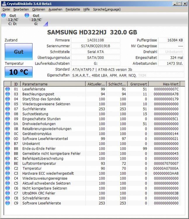

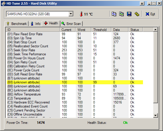

Hallo, ich habe mal wieder ein paar Fragen.
Was sagen mir diese Fehler von HD Tune? Ist meine Platte defekt?
Herstellungs-Datum der Festplatte ist der 02/2008, Defekte Sektoren hat sie bis jetzt nicht lasse gerade Error Scan durch laufen.
MfG.

Warum Fehler? Da steht doch das alles OK ist
Steht der rechner im Kühlschrank ? Oder sind 10°C ein Auslesefehler ?
Es ist ja bekannt, dass Samsung gerne mal bei der Temperatur schummelt, aber das wäre eine neue Dimension. :D
@Slopestyle-1
Der "Ultra DMA CRC Error Count"-Wert zeigt, dass es mal zu Übertragungsfehlern gekommen ist. Oft ist dafür ein defektes Datenkabel verantwortlich.
BTW: Was sind "Schwebende Sektoren"?
PS: Meine Temps stimmen +- da der Rechner in einem ungeheizten Raum steht.
Beim TE sehe ich auch nichts besonderes.

Also die Temperaturen stimmen schon hatte denn PC ja neu angemacht^^
Und wenn es nicht an denn Kabel liegt was könnte es dann bei mir sein?
Aso und Defekte Sektoren habe ich nicht, habe denn Error Scan gemacht.

Na "Madnex" hat gesagt könnte am Kabel liegen aber wenn es das nicht ist was sind dann? Wo der gelbe Balken ist in HD Tune.
Der gelbe Balken in HDTune sagt im wesentlichen nichts aus. Das Feld ist nur Gelb weil der aktuelle Wert bzw. Zustand wie sich die HDD selbst einschätzt (=100 in der Spalte "Current"), sehr knapp am Grenzwert (=99 in der Spalte "Threshold") ist.
Da aber wie man an den restlichen Werten erknennen kann 100 der standard bzw. der maximale Wert ist den ein Attribut annehmen kann, und auch in der Spalte "Data" nichts steht, besteht kein Grund zur annahme dass da etwas defekt ist oder demnächst ausfallen wird.
Ganz abgesehen davon weiß keiner was für eine Bedeutung das Attribut hat. Deswegen kann dir hier auch keiner sagen was da hinter den Zahlen steckt.
Wegen dem "UltraDMA CRC Error Count", das sind im wesentlichen nur die Kabel die evtl. beschädigt sein können oder nicht richtig angesteckt wurden...
