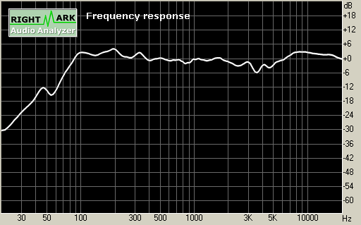

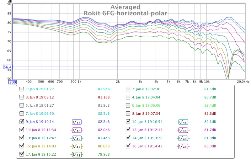

Zeige mir doch bitte, wo Thomann zeigt, ob ein Lautsprecher linear ist. Das ist dort nämlich mitnichten der Fall, im Gegenteil. 3/4 des Beschreibungstexts bei den Monitoren ist absolut semi-hilfreich, weil der in der Regel auf vom Hersteller gegebenen und unter relativ beliebigen Bedingungen ertestet wurde.
Das einzige, was WIRKLICH eine Aussage über die Linearität eines Lautsprechers Auskunft gibt, sind Freifeld-Frequenzverläufe. Und die liefert dir nur ein Bruchteil der Hersteller.
Hier mal ein paar Beispiele aus verschiedenen Preisklassen:
- ESI Near 05 Experience (eher Einsteiger): fr.png
- KRK Rokit 6 G2 (gehobene Einstiegerklasse): rokit6fghorizontalpolar.jpg
- Genelec 8020A (kleinstes Modell der gehobenen Mittelklasse/Oberklasse):
Beachte hierbei vor allem die Unterschiede zwischen dem größten Peak und dem größten Tal: Da kommen bei der ESI Near 05 schonmal 11db zusammen. Das kann man definitiv hören!
Um da aber nochmal ein Schlusswort zu zu sagen: Du hast Recht, perfekte Linearität gibt es ohnehin nicht. Aber selbst wenn es sie gäbe, ist die Frage: Will man das? In meinen Augen: Nein, es sei denn du hörst gerne Musik auf perfekt linearen Lautsprechern, und das wollen die wenigsten. Zum Mischen (da möge mich jemand korrigieren, der vom Fach ist) ist es sicherlich hilfreich, aber nicht zwingend nötig.
Und zu der Aussage, dass es bei Studiomonitoren nicht teuer sein muss: Ich unterstelle dir mal, dass du noch nicht eine breite Auswahl von Monitoren probegehört hast - denn wenn du das einmal machst, wirst du feststellen, dass die Unterschiede riesig sind. Auch in höherpreisigen Regionen unterscheidet sich die Klangcharakteristik z.T. sehr deutlich voneinander. Dazu kommt, dass wenn Tiefbass gefragt ist, entweder ein recht teurer Subwoofer dazukommen muss, oder die Monitore größer sein müssen - und da bist du ganz, ganz schnell mit 1000€+ dabei!
Das heißt andersherum natürlich NICHT, dass man alles bezahlbare in die Tonne kloppen kann, im Gegenteil. Aber WENN Linearität gefragt ist z.B., wirst du mit billigen Monitoren sicher nicht glücklich. Du kannst mit allen Geräten gut Musik hören, du kannst auch mit allen halbwegs produzieren - es ist alles eine Frage des Anspruchs...
