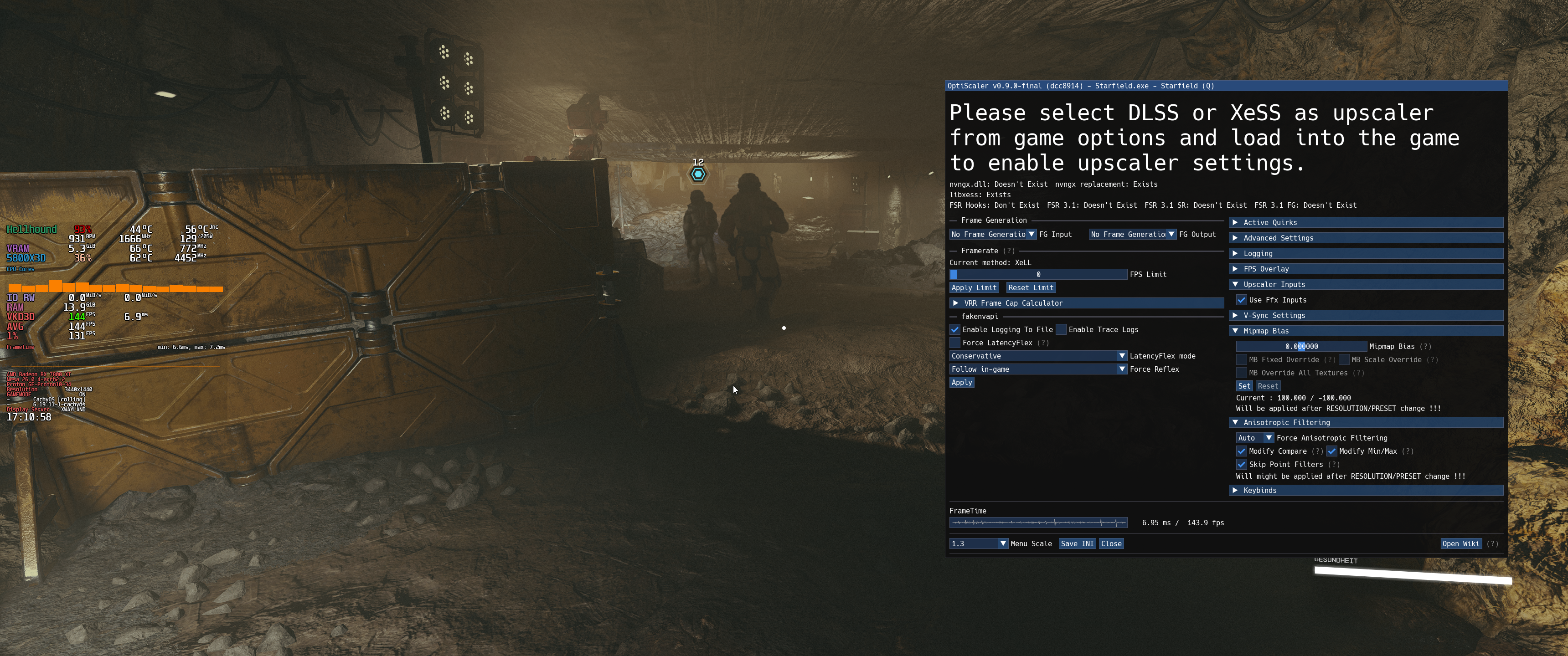

Und dann habe ich noch das Problem mit OptiScaler, der nämlich nicht greift. Angeblich existiert der FSR Hook nicht, genau wie die restliche Palette an FSR Kram. Ingame ist das FSR3 Upscaling aktiv und wird per LaunchOptions auf FSR4 angehoben.
Launch Options sind richtig und funktionieren sonst in allen anderen Games auch. GE-Proton10-34.
Bash:
/home/cox/.local/share/goverlay/fgmod/fgmod -- env PROTON_FSR4_RDNA3_UPGRADE=1 gamemoderun mangohud %command%
Kann mich mal jemand in die richtige Richtung schubsen? Würde Starfail gern mal noch ne Chance geben, jetzt wo es mit FSR4 endlich besser aussieht.
Das dingen macht doch den Optiscaler überflüssig?
Und wenns doch mit dem Optiscaler gemacht werden soll, der will ja nur, das due Im Spiel irgendeine der Scaler aktivierst, das das Spiel den benutzt. Dann kann der Optiscaler seine umtauscharbeit machen.
Nope. Du kannst beides nutzen. Spielt keine Rolle. Selbst wenn ichs aus den LO rauslasse, funzt OS nicht.

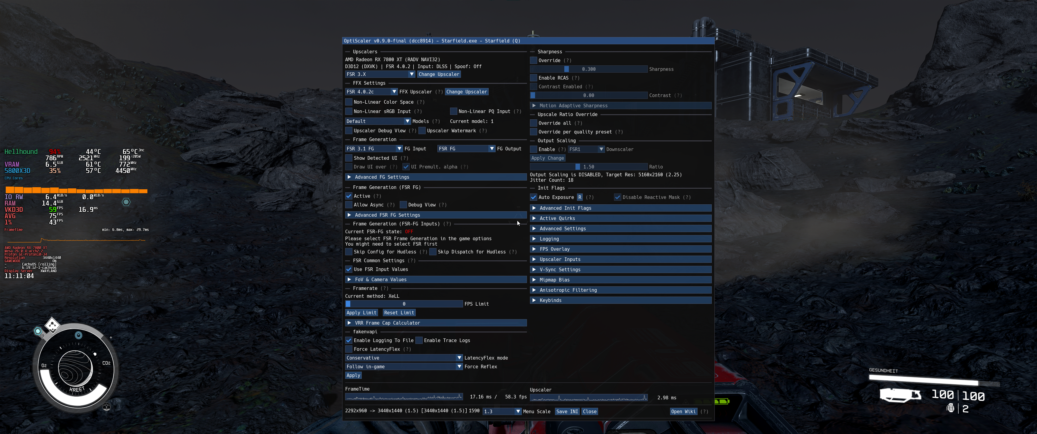

hab mal noch etwas reingezoomt.
nach den Optiscaler anzeigen ist ja deine Installation da noch unvollständig (im Spieleordner)
Ich hab das Spiel auch, aber das runterladen um mal eben selbst zu testen würde ja ganz schön lange dauern :D ist ja eines von den riesen Spielen :D
Edit:
wobei ich hab noch 124gb Sicherung alter Daten von ~2024 könnt ich ja mal reinschieben und schauen was der neu runterladen will (updates)
Die OptiScaler Installation ist automatisiert und wird mit der fgmod LO in das Spiel eingefügt. Oder was genau meinst du?

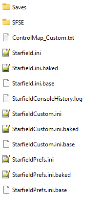

Was mich eher stört, ist, dass ich nicht weiss wie ich den Mod zum laufen bekomm.
Wo werden unter Linux diese Dateien abgelegt?
Danke! Diese Frage hat mich gerade entscheidend weitergebracht! :D
Rich (BBCode):
/home/cox/.steam/steam/steamapps/compatdata/1716740/pfx/drive_c/users/steamuser/My Documents/My Games/Starfield/
Mir war nicht klar, dass die Dolphin-Suche (Explorer Pendant) die mit Punkt versteckten .Folder nicht mit-durchsucht. Eine kurze Googlesuche brachte dann schnell das o.g. Verzeichniss zum Vorschein. Jedes Spiel hat quasi seine eigene Windows-Struktur in einem eigenen Steam-Unterordner.
Nachdem ich die Mod an die entsprechende Stelle kopiert habe, funktioniert sie auch und entfernt zuverlässig den Schleier. Super. :)

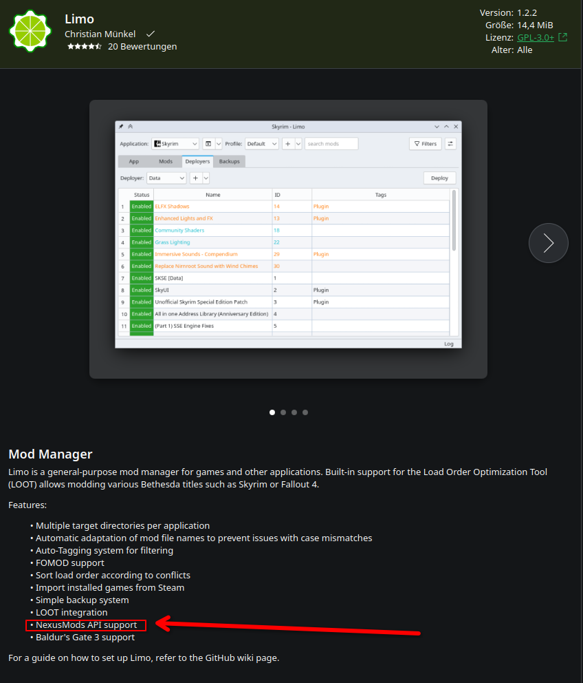

Man findet auch nen how to linux mit dem dingen, also mag wohl gehen, das man das mit im prefix/mit in wine laufen lässt
Edit:
Gibt auch noch andere. r2modman hatte ich mal benutzt, der hat aber meine ich kein Starfield drin.
das dingen kann vielleicht generell mehr kann jedenfalls nexusmods api
Das kam mir bekannt vor
Nur so als Idee, ist nen Flatpak, gibts also überall.
Reaktionen: Vigilant
Vigilant schrieb:
Ich habe leider keine Ahnung ob und wie Mod Manager 2 oder Vortex unter Linux arbeiten.
Da habe ich gestern bei GitHub schon gesucht und einige Reddit Einträge gefunden. Die native Linux-App ist eingestellt worden und so Mancher hat versucht eine eigene zu schreiben, mit durchwachsenem Erfolg. Bei Bethesda Games soll das richtig schwer sein, vor allem bei so Games wie Skyrim, weil extrem viel neue Daten angelegt werden. Einer musste sogar ein neues Dateisystem in C dafür coden. Also echter Pain in the Popo.

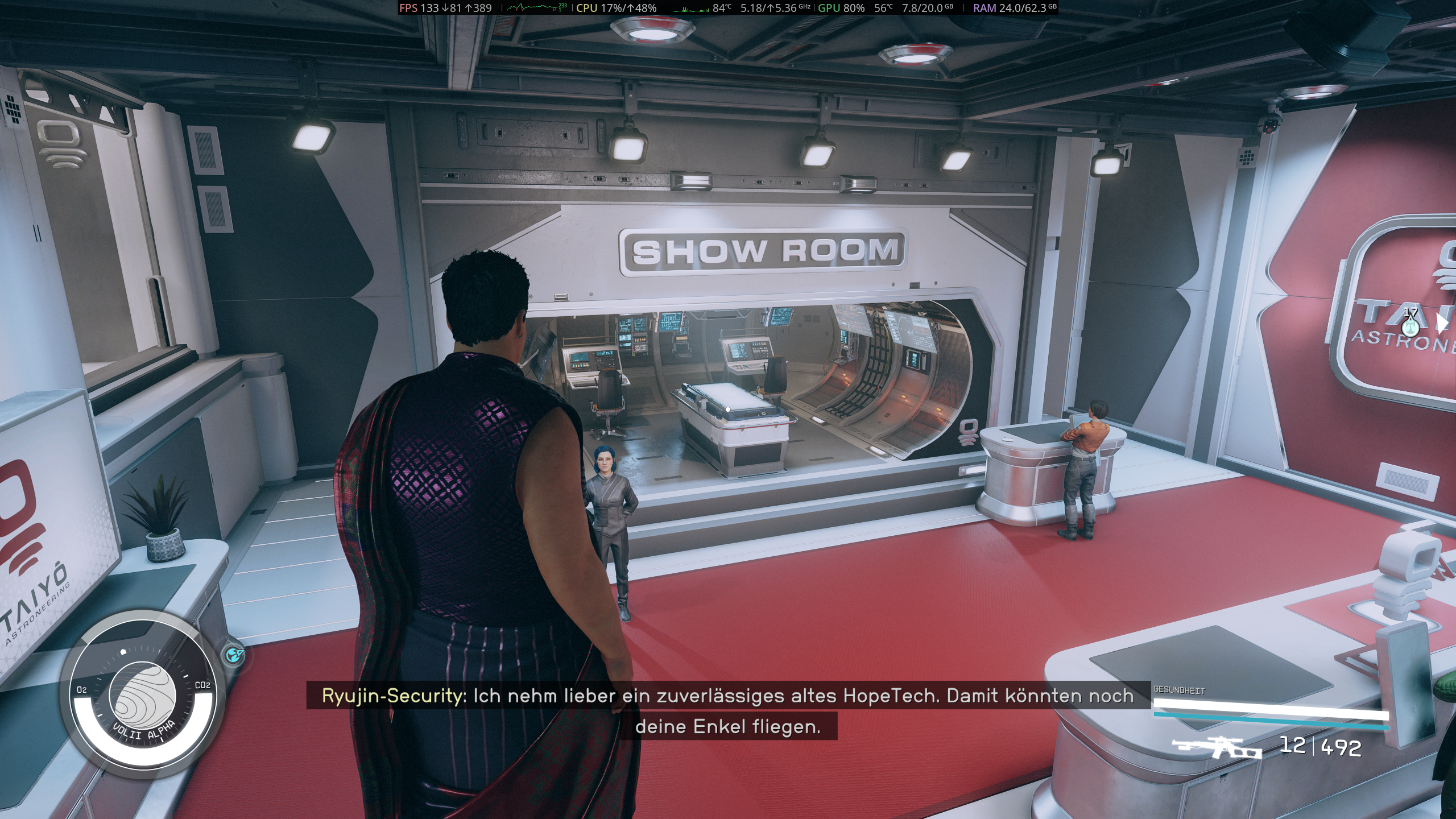

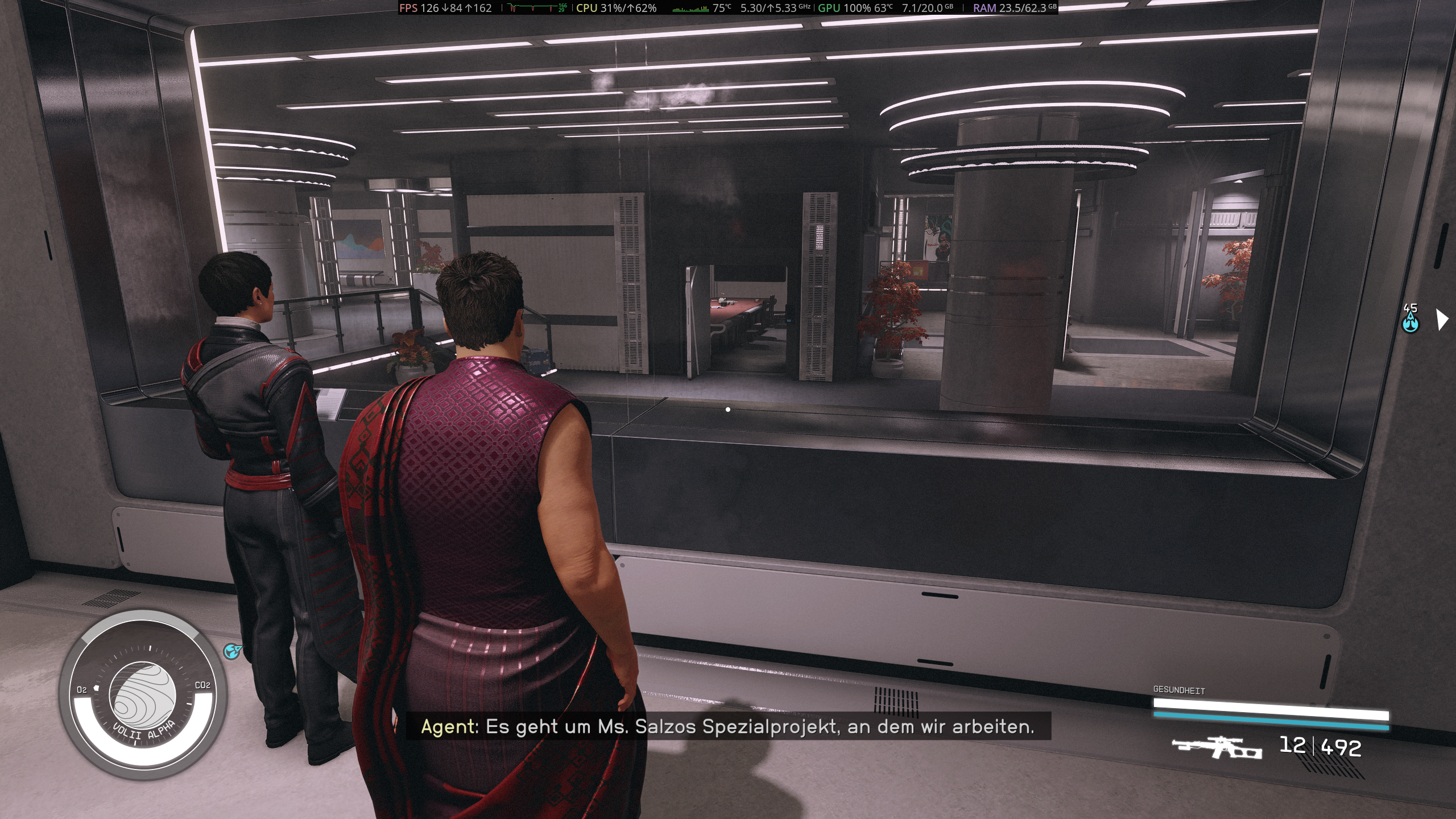

Cool, also erstmal reingeladen in Starfield jetzt nach dem Einkauf und läuft erstmal direkt. steht noch auf Low overall + sklaierung von damals :D
und erstmal auf ultra geschoben + skalierung auf100% also effektiv aus:
Läuft gut ohne Mods und alles. Einfach so erstmal 7900XT
Edit Framegen an geht auch einfach so, Maus dabei Schwenken - ist ok
Edit:
Und den fgmod bei mir nutzen zum installieren von Optiscaler bringt das selbe Ergebnis wie bei dir @coxon :-)
Reaktionen: Deathangel008, bogge101, BeowulfAgate und 2 andere
Ich hab Starfield auf high, filmgrain aus und nur das graugrün per Mod weg.
FG InGame und GPU Scheduler auf 3D-Vollbild bei minimalen 205 Watt, sonst immer Energiesparen bei 205W. Man merkt da schon teils deultliche Unterschiede bei den 1% lows durch diese Einstellung.

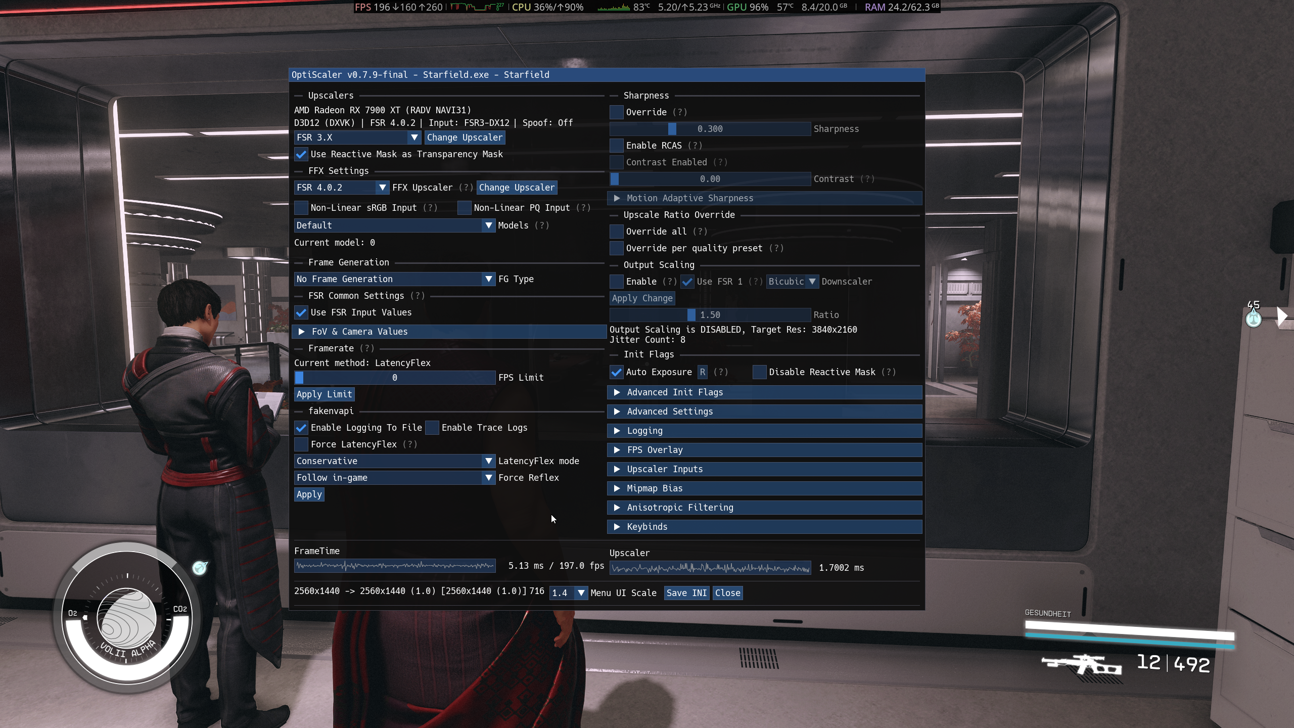

Das Hud oben ist nur das von Steam Overlay, keine mod, kein Mangohud. Wobei technisch gesehen das wohl mangohud code sein mag :D
Aber jetzt hier, also ich habe die Optiscaler Dateien Manuell alle zu die SPiele exe kopiert, alles überschreiben lassen, das setup ausgeführt (die linux install sh datei da)
und wenn ich das Spiel geladen habe ingame den charchter am rumlaufen bin und genau da insert oder einfg. drücke für das Optiscaler Menü kommt jetzt das:
Habs da direkt auf FSR3 und unden FSR4 umgestellt. das ging, läuft noch.
Im Menü beschwert sich dann aber Optiscaler dann doch :D
War auch erstmal nur so reingeladen in meinen alten Spielstand und hochgestellt, weil es an der stelle auch ging von den FPS also könnte sein, das zum Zocken dann doch umgestellt werden würde.
jedenfalls ich weiß nicht ganz genau ob die Manuelle installation nötig war, denn (von Optiscaler) das funktioniert ja erst richtig ingame bei dem Spiel, das menü sorgt schon für nicht funktionieren.
Also es geht spätestens ab der Manuellen installation.
Hab auch entsprechend der Installer empfehlung das mit angegeben.
WINEDLLOVERRIDES=dxgi.dll=n,b %COMMAND%
Das ist ja dann auch etwas das sonst per fgmod angewendet würde.
