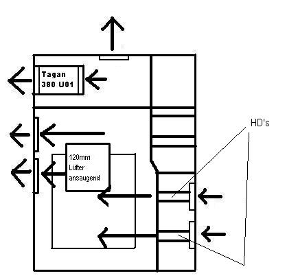

Also nach mehrmaligen rumprobieren habe ich nun eine CPU Temp von 43 Grad,Motherbord Temp von 32 Grad und eine Festplatten Temp von 41 Grad alles natürlich in Ruhe.
Ich denke nun,daß es wohl nicht besser geht.Außer vielleicht,wenn ich die vorderen und den oberen Lüfter noch stärker aufdrehe,aber dann wir das alles etwas zu Laut.
Hat vielleicht noch jemand einen Tip,wie man die Seitenöffnungen am Besten abklebt?
Und wie heiß darf eigentlich der Precott werden?Damit ich weiß wann ich aufpassen muß.
