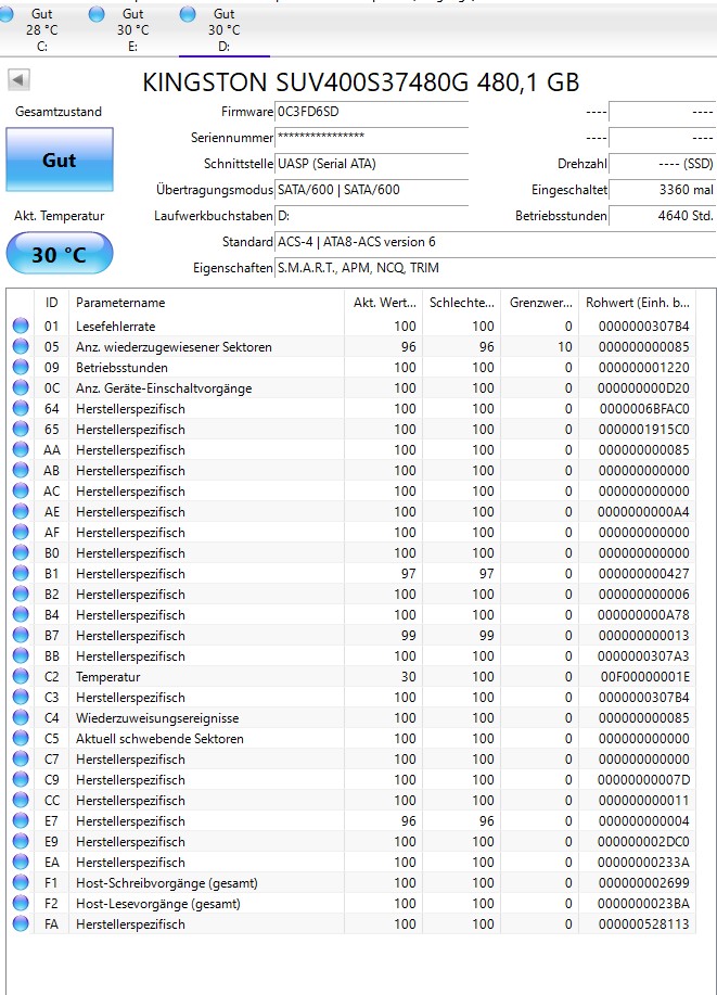

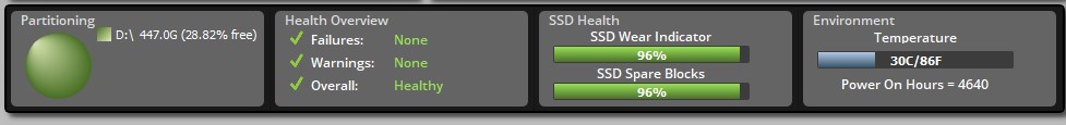

Hallo Leute,
meine SSD, eine Kingston UV400 480GB, spinnt seit ca einer Woche. Ich weiß nur nicht was da stirbt.
Angeblich wird nichts gelesen oder geschrieben, trotzdem ist die Laufwerksauslastung bei 100%.
Steam hat beim Spieleupdate erst die Zeit nach oben gezählt und dann gemeint "Laufwerkfehler"
Wenn ich chkdsk /f /r laufen lasse, dauert dies ewig.
  • Die Smart Werte schauen gut aus, siehe Anhang
  • Kingston Manager sagt auch alles gut, siehe Anhang
  • Kabel und Port wurden schon getauscht
  • SSD wurde in einem externen Gehäuse getestet
Kann es sein das der Controller der SSD stirbt? Ich bin mit meinen Latein am Ende.
Dann versuch doch mal herauszufinden, woher die Auslastung kommt.
Resource Monitor, Tab "Datenträger".
Evtl. stehen im System-Eventlog auch irgendwelche Hinweise, falls es ein HW-Problem sein sollte.

Und ich würde mir mal die mühe machen den Post des Erstellers zu lesen
Die einzigen 2 Dinge die auf die SSD zugreifen sind:

Hour 7.200000: 26C, 26C, 26C, 26C, 26C, 26C, NS, 26C, 26C, 26C, NS, 26C, 26C, 27C, 27C, 27C, 28C, 28C, 28C, 28C, 28C, 29C, 29C, 29C
Hour 7.600000: 29C, 29C, 29C, 30C, 30C, 30C, 30C, 30C, 30C, 30C, 31C, 31C, 30C, 30C, 30C, 30C, 30C, 30C, 30C, 31C, 31C, 31C

Wieso? Der Rohwert vom Attribut C7 ist noch 0 und dies ist eigentlich das Attribut für Kommunikationsfehler mit dem Host Controller.
Das die S.M.A.R.T. Werte gut aussehen und die SSD trotzdem spinnt, würde mich bei so einer Billig SSD nicht wundern, dies ist bei den meisten Marken eher normal. Kingston mag bei RAM einen Namen haben, bei SSDs meidet man sie aber besser und kauft am Besten nur SSD von NAND Herstellern oder deren Tochterfirmen mit einem DRAM Cache im Verhältnis von 1GB DRAM pro 1TB Kapazität. Dies ist meine Erfahrung aus über 10 Jahren SSDs.
Wäre es ein Bug in der Datenträgeroptimierung, warum ist dann die Samsung im System nicht betroffen?
