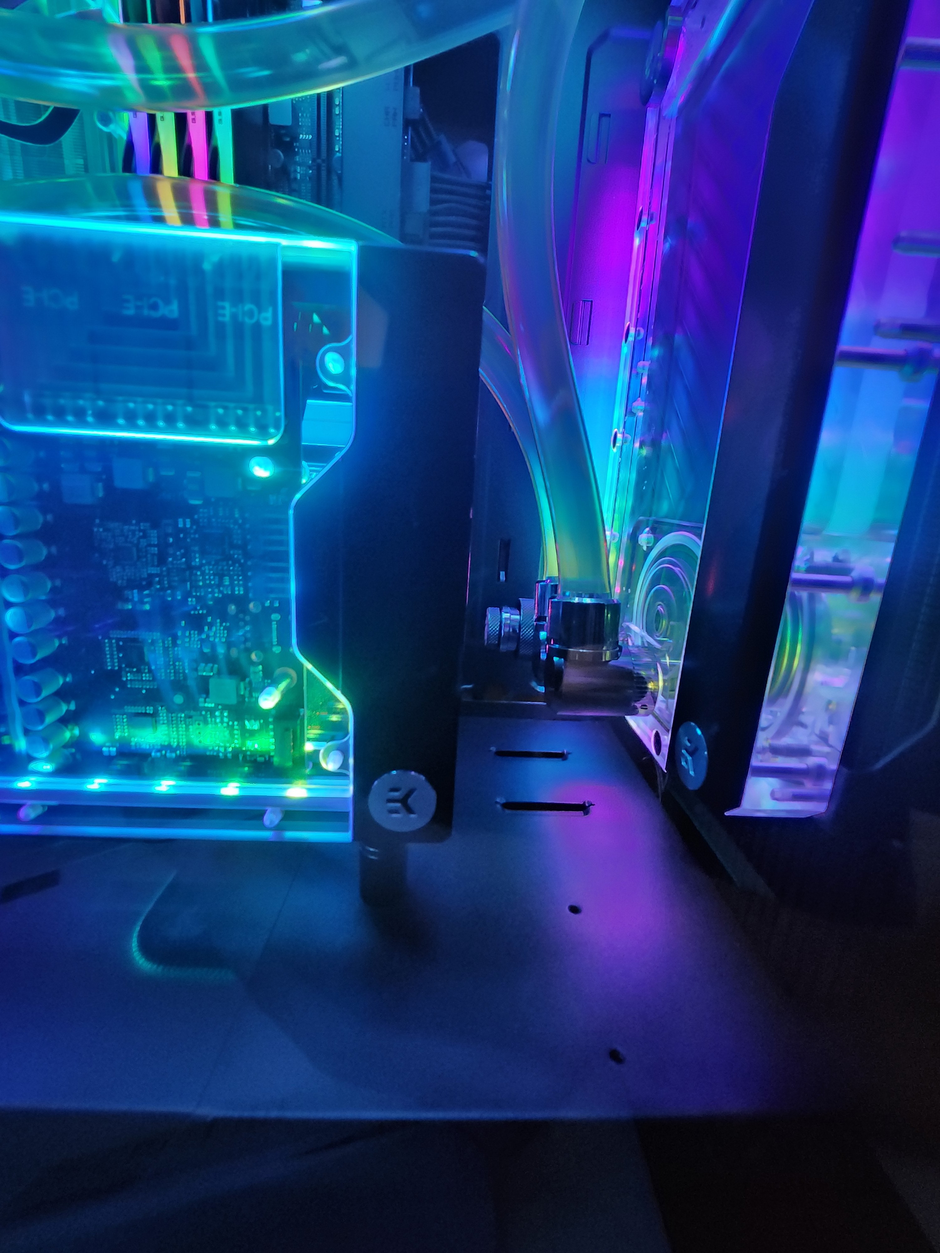

Guten Abend,
Vll errinerst sich der ein oder andere, es ist mein erster selbstgebauter WaKü PC und ich wollte nun einen I9 14900KS und eine RTX 4090 ROG Strix OC incl EKWB Vector zwei einbauen.
Probleme habe ich beim auslassen vom Wasser, ich habe wie in der Anleitung steht ein Ablassventil am vorgesehenen Platz ganz hinten (Siehe Bild) installiert!
Das Wasser vom EKWB Kenetic 240 geht zwar aus dem Behälter heraus jedoch nicht aus den schläuchen und dem gesamten System.... Ich habe sogar versucht durchzupusten... Jetzt sind die Schläuche Gelblich xD kp wieso?
Ich warte selber bis das Asus Hyperion Gehäuse auf den Markt kommt und wollte da dann mit Hauseigener Distoplate und 420mm Radiatoren upgraden bis dahin bleib ich bei diesem Build.
Hat jemand eine Ahnung wie ich das Wasser herausbekomme, vll übersehe ich etwas...

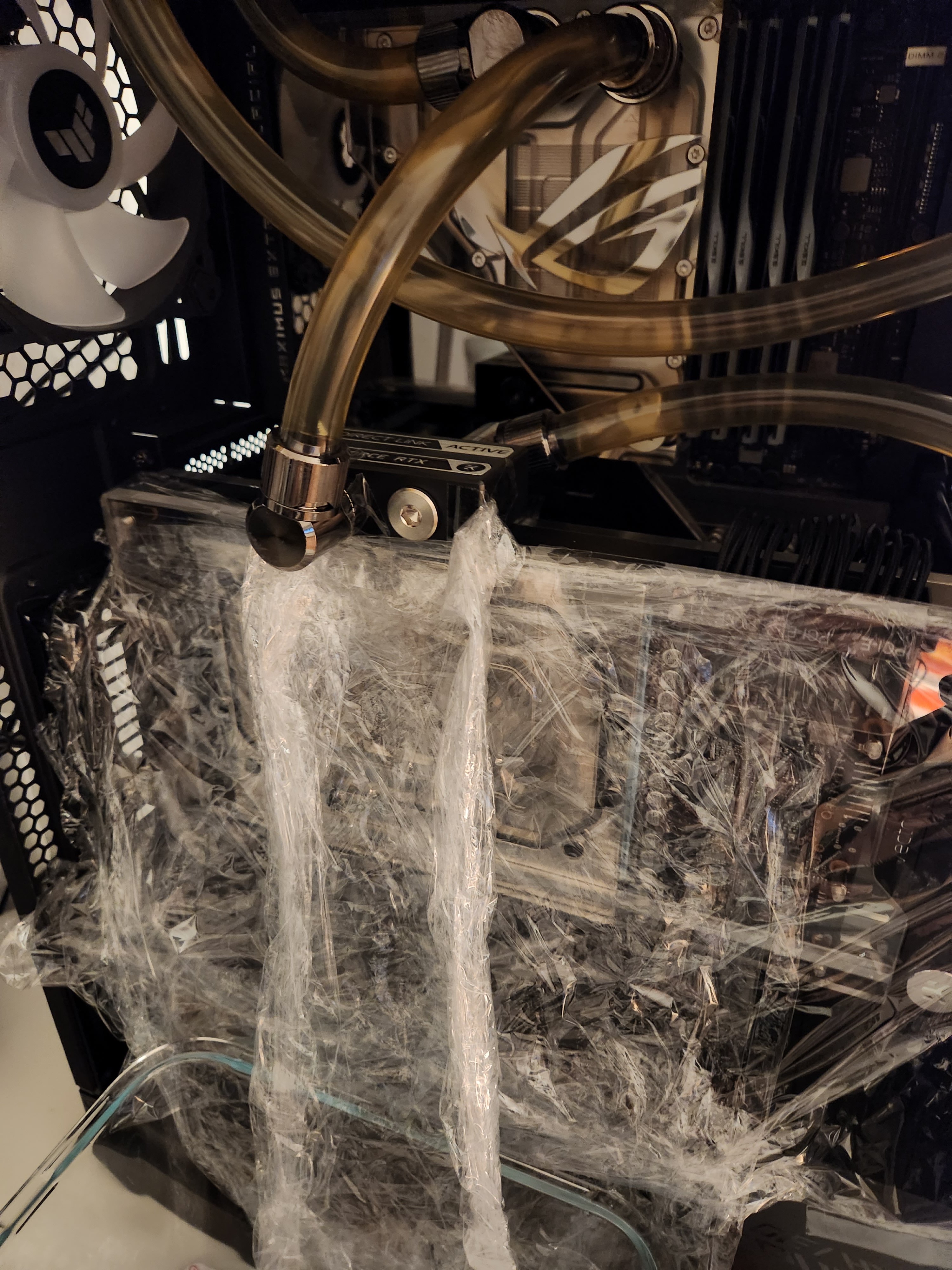

Ich hab die Idee nun das ich Frischhaltefolie einfach an meine GPU mit Tesa festmachen und einen auffangbehälter direkt davor, wenn ich dann an der GPU den rechten Slot öffne klappt es evtl :)
Also nach bisl friemeln ist das Wasser zu 85% draußen vll in Radiatoren etwas, aber die müssen gar nicht abmontiert werden.
Danke an die Hilfe :)
Aber enttäuscht so dermaßen von EKWB die Durchsichtigen schläuche nach fast 4 Monate. So aussehen....

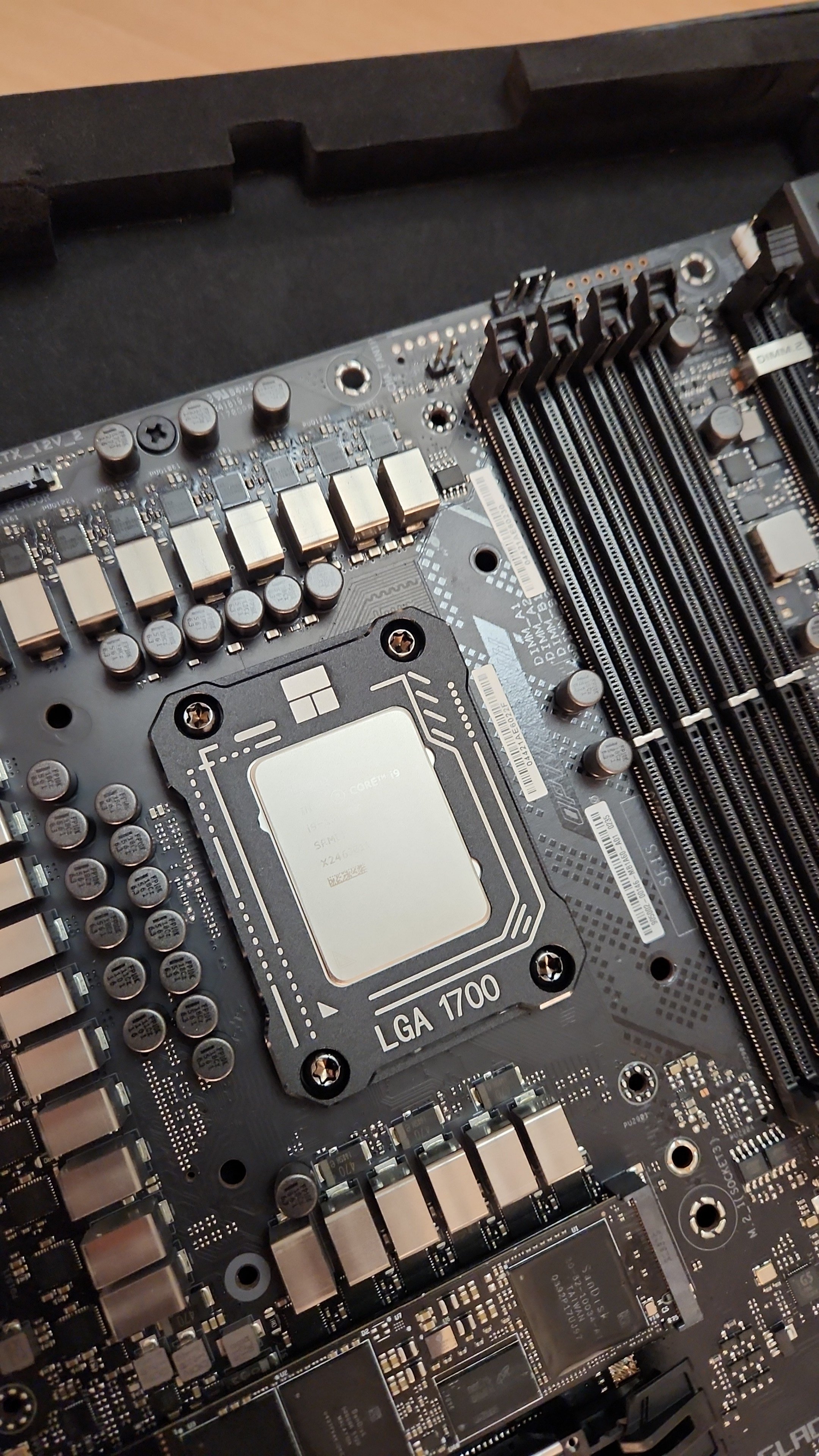

2. Frage, ich habe nun den LGA-1700 Frame installiert und hab es soweit es geht nach Anleitung angezogen und hoffe das ich zwischen 0,3-,06 NM angezogen habe. Kann ich den PC Starten ohne das die Wasserkühlung angeschlossen ist? Nur um schnell zu testen ob CPU richtig erkannt wird?

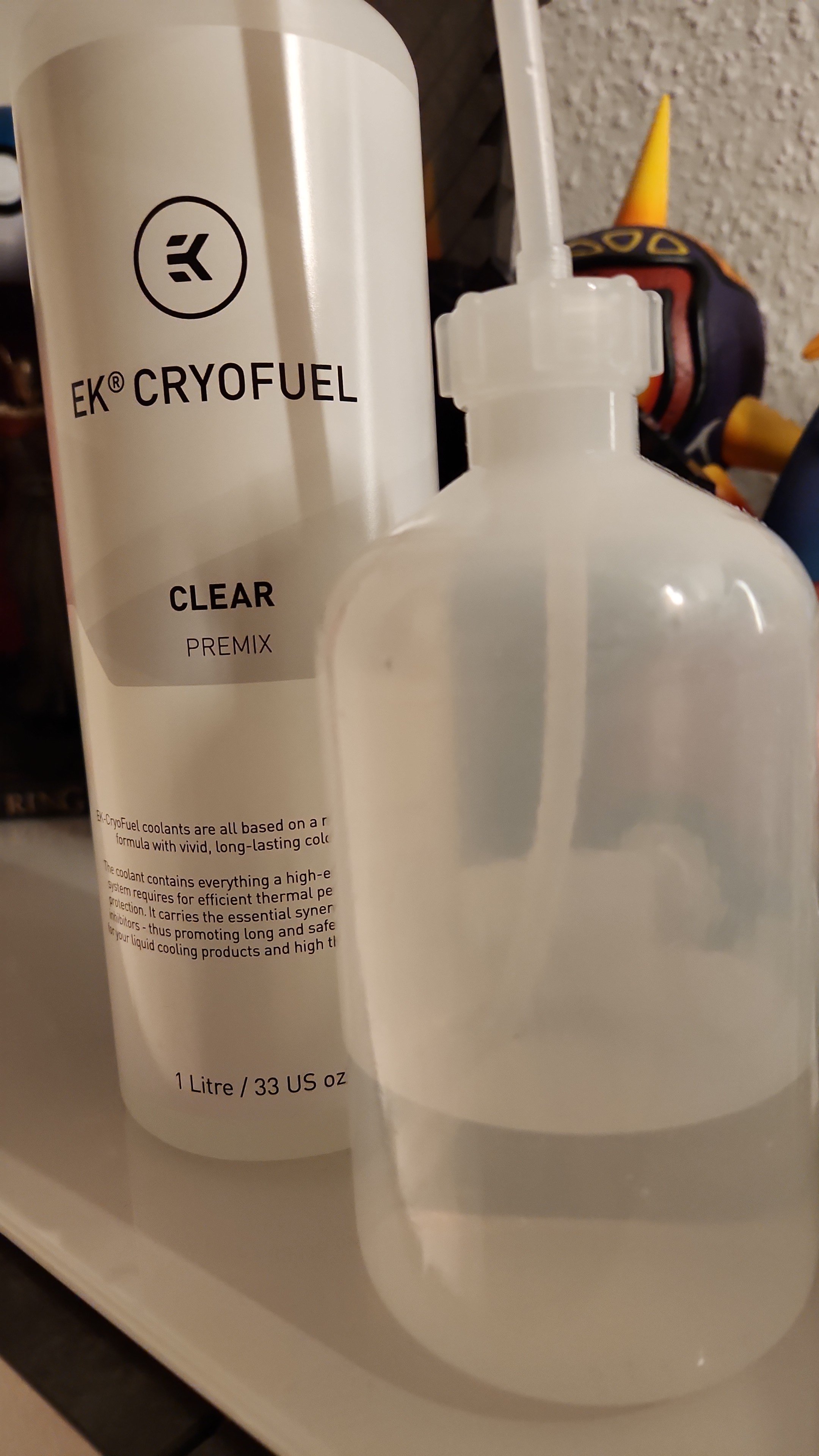

Es handelt sich um die Flüasigkeit:
Laut EKWB Sehr Gering Leitend.
