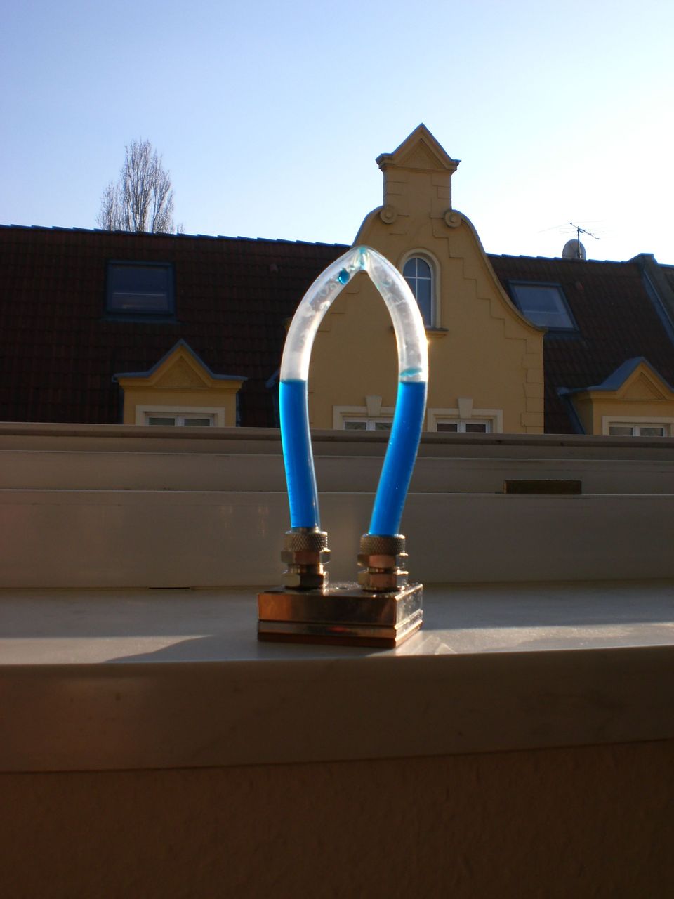

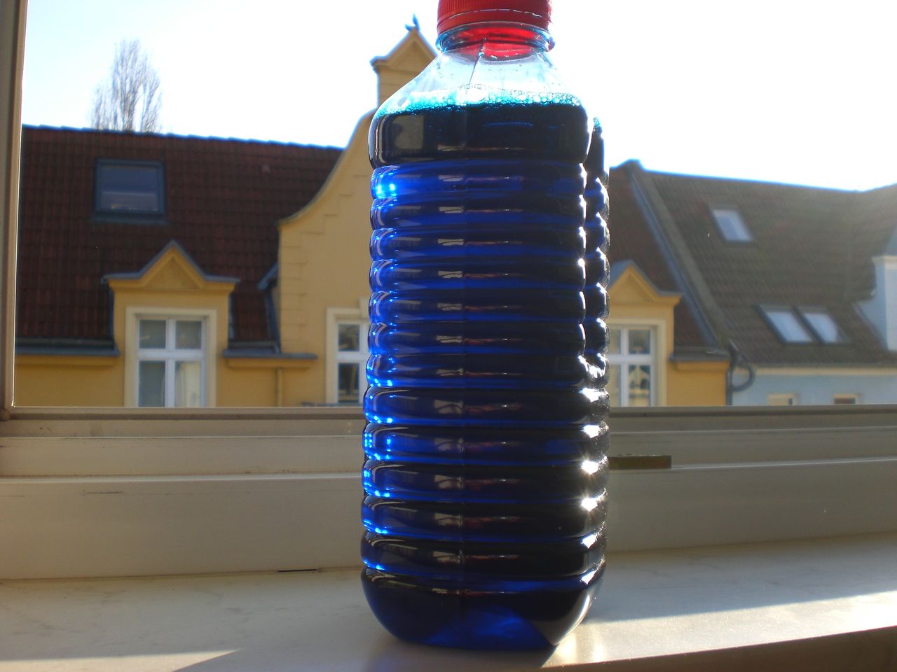

Die Bilder habe ich schonmal in einem etwas älteren Fred hochgeladen. Ist zwar in blau aber da sieht man die Farbe recht gut. Den alten Kühler hab ich nun schon etliche Wochen so zu stehen und weder die Schläuche sind verfärbt noch ist irgendeine Flockenbildung zu erkennen.

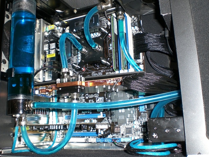

Im System selber noch nicht sooo lange, hatte beim Board die Problematik mit dem Chipsatz und da war dann eine Unterbrechung drin weil ich das Board zurückschicken mußte. Aber der alte Nexxos Kühler steht so schon seit Dezember letzten Jahres rum.
Da sich das Wasser dort nicht bewegt kann man gut sehen das es die Schläuche nicht angreift oder sowas, die sind immer noch glasklar.

ist die Farbe brilliant blau !! Im System selber hab ich nichtmal so eine starke Mischung gemacht. Habe direkt am AGB das Pulver reingetan und dann geschaut wann es reicht. Hab mich beim Kanister ein kleinwenig vertan und gleich mal zuviel reingehauen. :D
Ist wirklich krass ergiebig und man muss aufpassen das es nicht zu dunkel wird. Steige evt. mal auf eine andere farbe um, Riboflavin(gelb) reizt mich ja irgendwie!?
