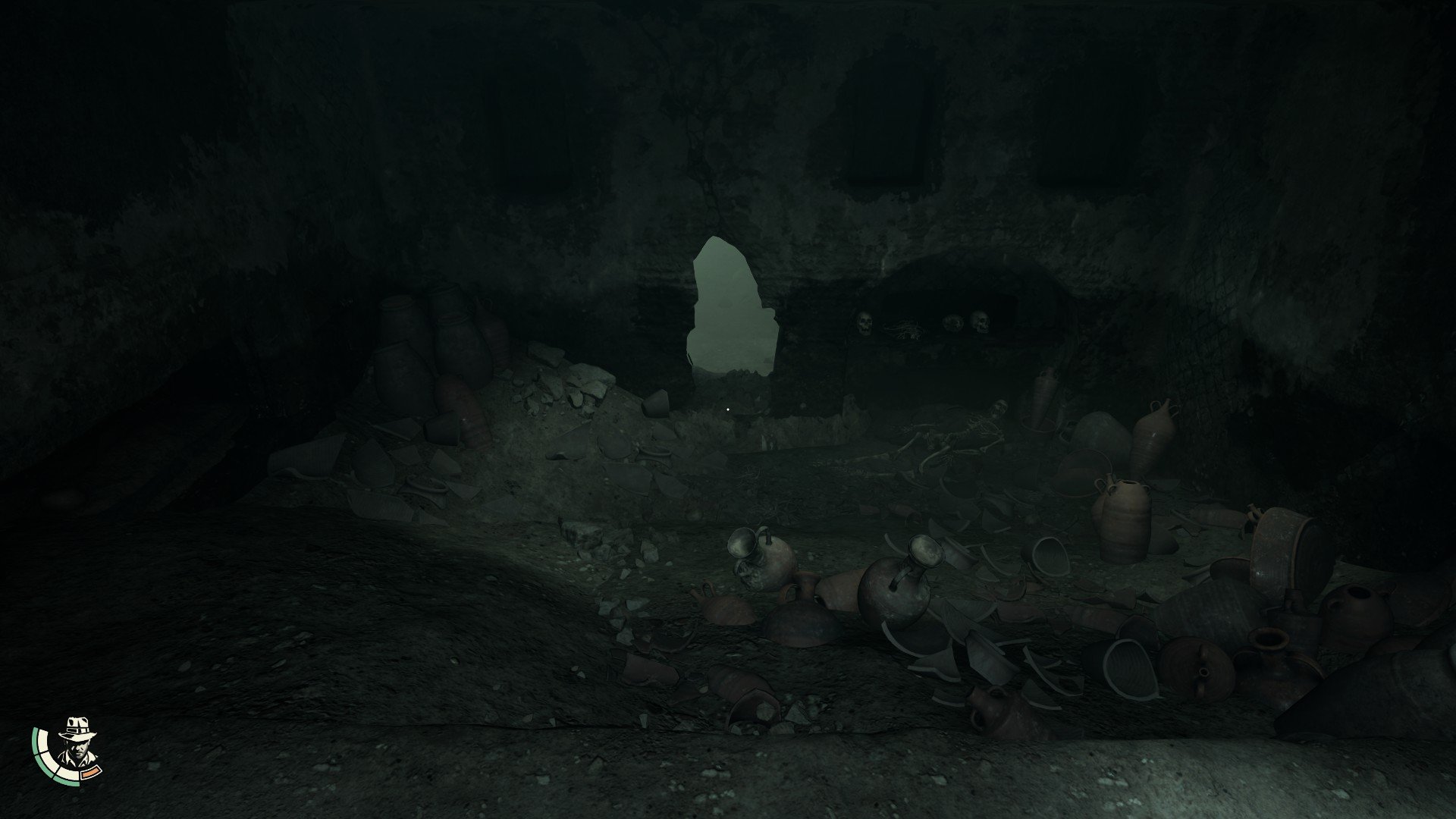

Hi, andere Einstellungen machen keinen Unterschied, GeForce Treiber aktuell (einmal sogar Downgrade zum testen, dann wieder zurück. Alles klein Unterschied). Auf dem Bild gucke ich gerade auf eine vollgelaufene Höhle und das Loch ist eigentlich zur Hälfte unter der Oberfläche
Wie es der Zufall will ist das Wasser eben beim draufgucken erstmalig kurz erschienen, war aber nur für ein paar Sekunden zu sehen, dann war es wieder weg...überhaupt gibts fast immer irgendwelche Bugs, wenn Wasser zu sehen ist. Wäre auch okay für mich, Spiel ist ja noch sehr neu, würde nur gerne ausschließen das es doch irgendwie an mir liegt.

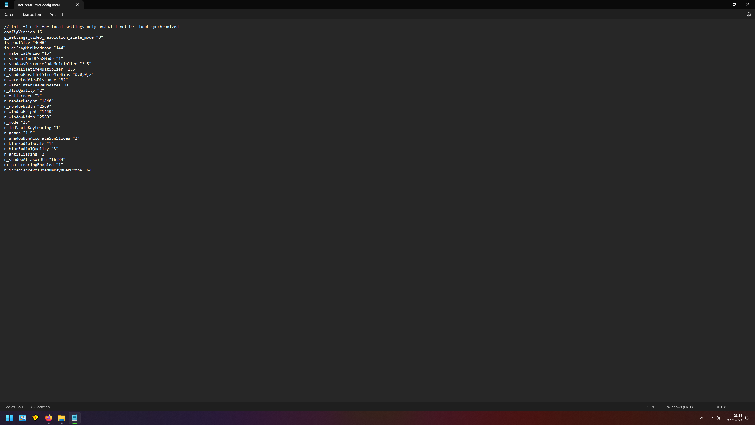

So schaut der Inhalt der Datei bei mir aus
// This file is for local settings only and will not be cloud synchronized
configVersion 15
g_settings_video_resolution_scale_mode "0"
is_poolSize "4608"
is_defragMinHeadroom "144"
r_materialAniso "16"
r_streamlineDLSSGMode "1"
r_shadowsDistanceFadeMultiplier "2.5"
r_decalLifetimeMultiplier "1.5"
r_shadowParallelSliceMipBias "0,0,0,2"
r_waterLodViewDistance "32"
r_waterInterleaveUpdates "0"
r_dlssQuality "2"
r_fullscreen "2"
r_renderHeight "1440"
r_renderWidth "2560"
r_windowHeight "1440"
r_windowWidth "2560"
r_mode "23"
r_lodScaleRaytracing "1"
r_gamma "1.5"
r_shadowNumAccurateSunSlices "2"
r_blurRadialScale "1"
r_blurRadialQuality "3"
r_antialiasing "2"
r_shadowAtlasWidth "16384"
rt_pathtracingEnabled "1"
r_irradianceVolumeNumRaysPerProbe "64"
https://www.file-upload.net/download-15425418/TheGreatCircleConfig.local.html
