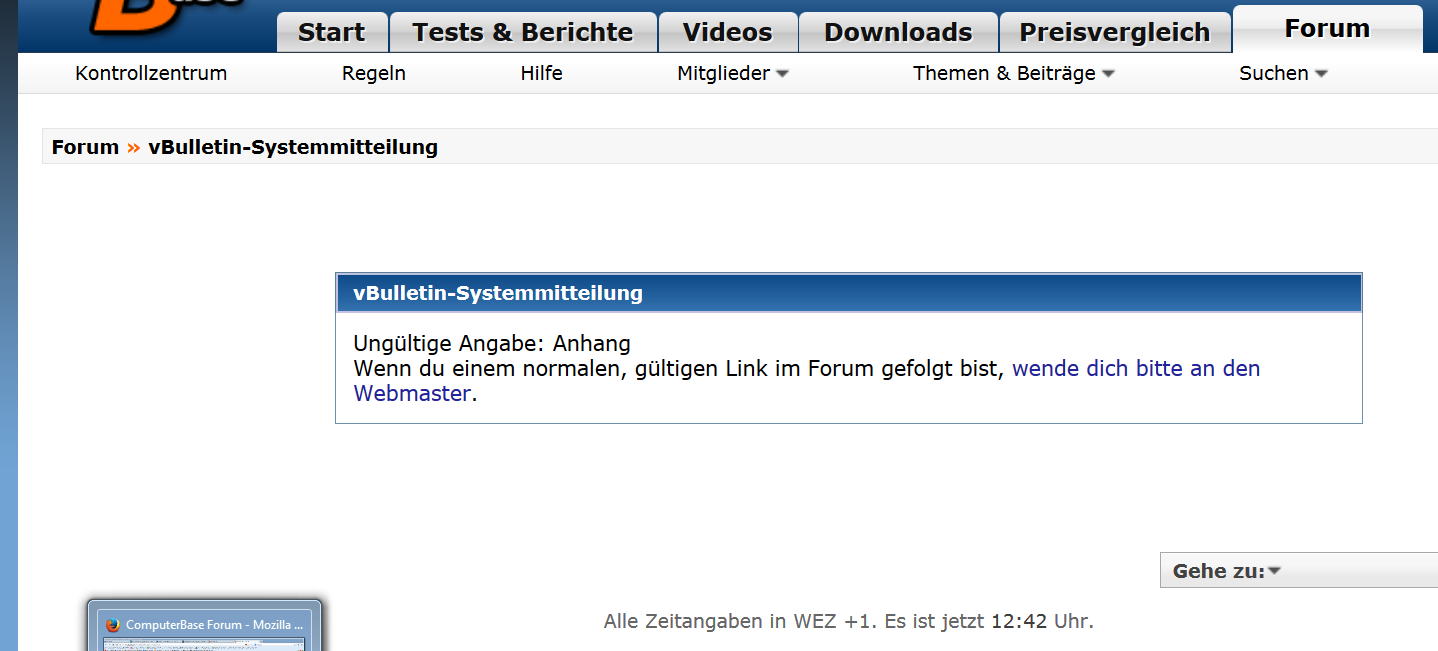

hm, leider sind deine Bilder nicht da, bzw. sie werden nicht angezeigt und es kommt z.B. bei mir nur eine Meldung.
Also ich kann sie schon sehen wenn ich draufdrücke.
