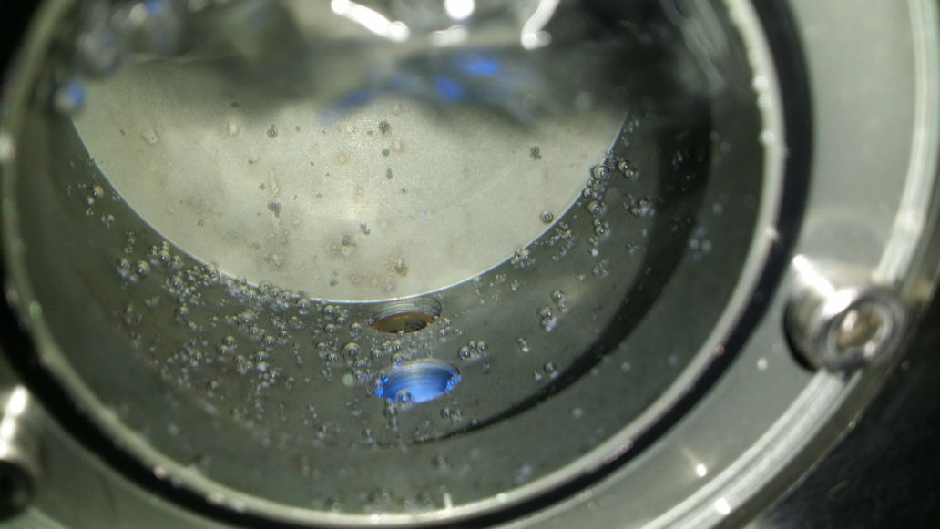

Custom Wakü milchige Wasserverfärbung.

Schön zu hören, dass sich das Problem aufgeklart hat. :D
Wenn das System aber nun sauber durchgespült ist, ist es nicht zwingend notwendig nochmals das ganze innerhalb eines Monats zu reinigen, siehst ja auch im Filter ob sich Rückstände gebildet haben, oder andere Partikel hängen geblieben sind.

Das hattest du aber auch nur drin, weil das Kupfer mit dem Essig reagiert 🤪
Essig hat bei ner WaKü nichts zu suchen. Milde, fettlösende Mittel sind beim Radi ja ok.
Soll ja auch mit dem Kupferoxid reagieren. Man hat in den Radiatoren ja gesehen dass es einige grüne Stellen gab die danach weg waren. Ich möchte ja nicht ne Grüne suppe haben wenn ich Glysantin beigebe :D
War aber nur 3x8 min mit Essig und danach mit dest. Wasser mehrfach ausgespült. Die EK Radiatoren haben deutlich mehr Kupferoxid enthalten als der von Alphacool.

Nope, deswegen waren ja vermutlich noch Ölreste drinnen. Hätte das ganze mit Spüli nochmal reinigen sollen.

Ich baue ja im Herbst um und werde dann berichten (wären dann 15+ Monate mit dest. Wasser ohne Zusätze).
Bisher sind es 7 Monate ;) ohne jegliche sichtbare Auswirkung.

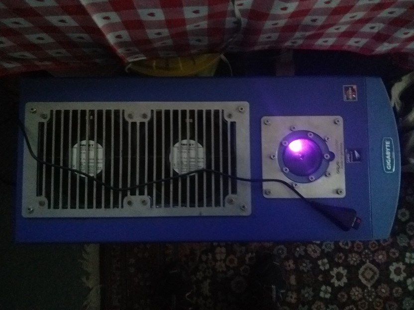

Und die gleichen Lüfter (Papst) und gleiches Gehäuse (Chieftec). Generation 2003.
