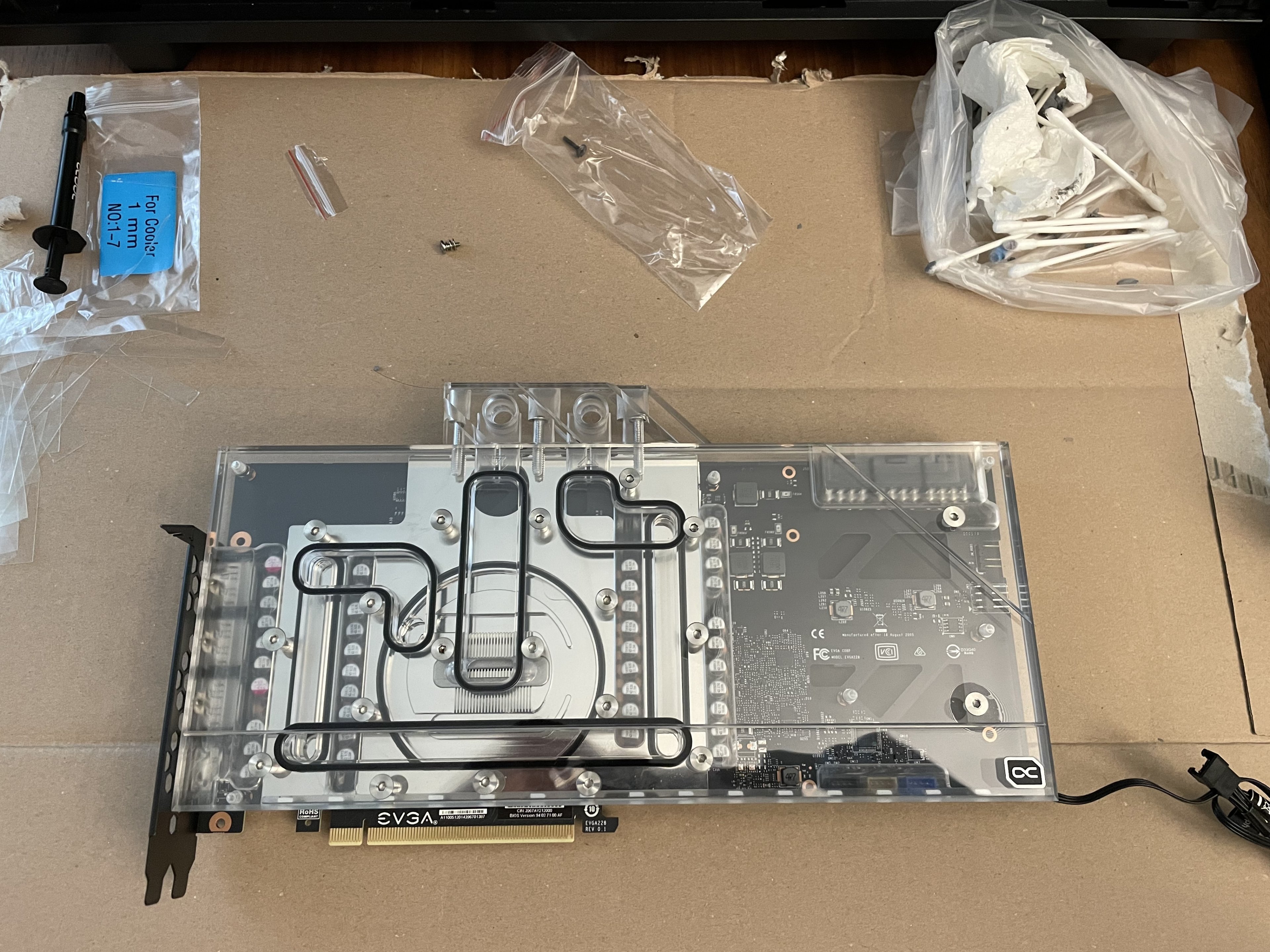

du mal ne andere Frage wie sah die Verarbeitung von deinem GPU Block aus?
Weil ich habe einige Kratzer im Acryl und zwischen dem Acryl befinden sich kleine schwarze Punkte,
denke das Schmutz oder so.
Bin jetzt nicht so vom Hockergehauen von Qualität, habe mir jetzt mal einen weiteren bestellt und mal schauen ob der auch so kacke aussieht.

das könnte tatsächlich eine Verschmutzung sein, bei mir war alles sauber. Kratzer hatte ich auch keine, nur kleinste Riefen vom Messerkopf, von der Fertigung. Am besten du machst Bilder und kontaktierst dein Händler oder Alphacool, die sind meiner Erfahrung nach sehr kundenfreundlich.
PS: Ich habe alle Fittings handfest angezogen, vorallem beim Acrylgewinde muss man aufpassen, das ist sehr spröde. Ein bisschen zuviel und es crackt, ist mir zum Glück nicht passiert, nach der Montage habe ich das Gewinde auf Haarrisse mit der LED Lampe überprüft.

Also werde wohl doch den GPU Kühler von EK drauf nmachen auch wenn ein bisschen mehr kostet.
Den auch der zweite Kühler ist von der Optischen Qualität zum schreien, auf die Kühlleistung hat es keinen Einfluss.
Allerdings baue ich meine Karte Vertikal ein, und mit Kratzer und irgendwelchen Schmutz/Kratzer zwischen den Acryl Platten bin ich mehr als unzufrieden.
Haben die Qualität check?! das sieht man doch mit bloßen Auge.
Den EKWB Kühler habe ich gestern doch noch mal ausgepackt und da finde ich gar nichts, so stelle ich mir das vor.
Ich werde heute mal nach der Arbeit ein paar Fotos machen und hier reinstellen hoffe das man das ein bisschen erkennen kann.

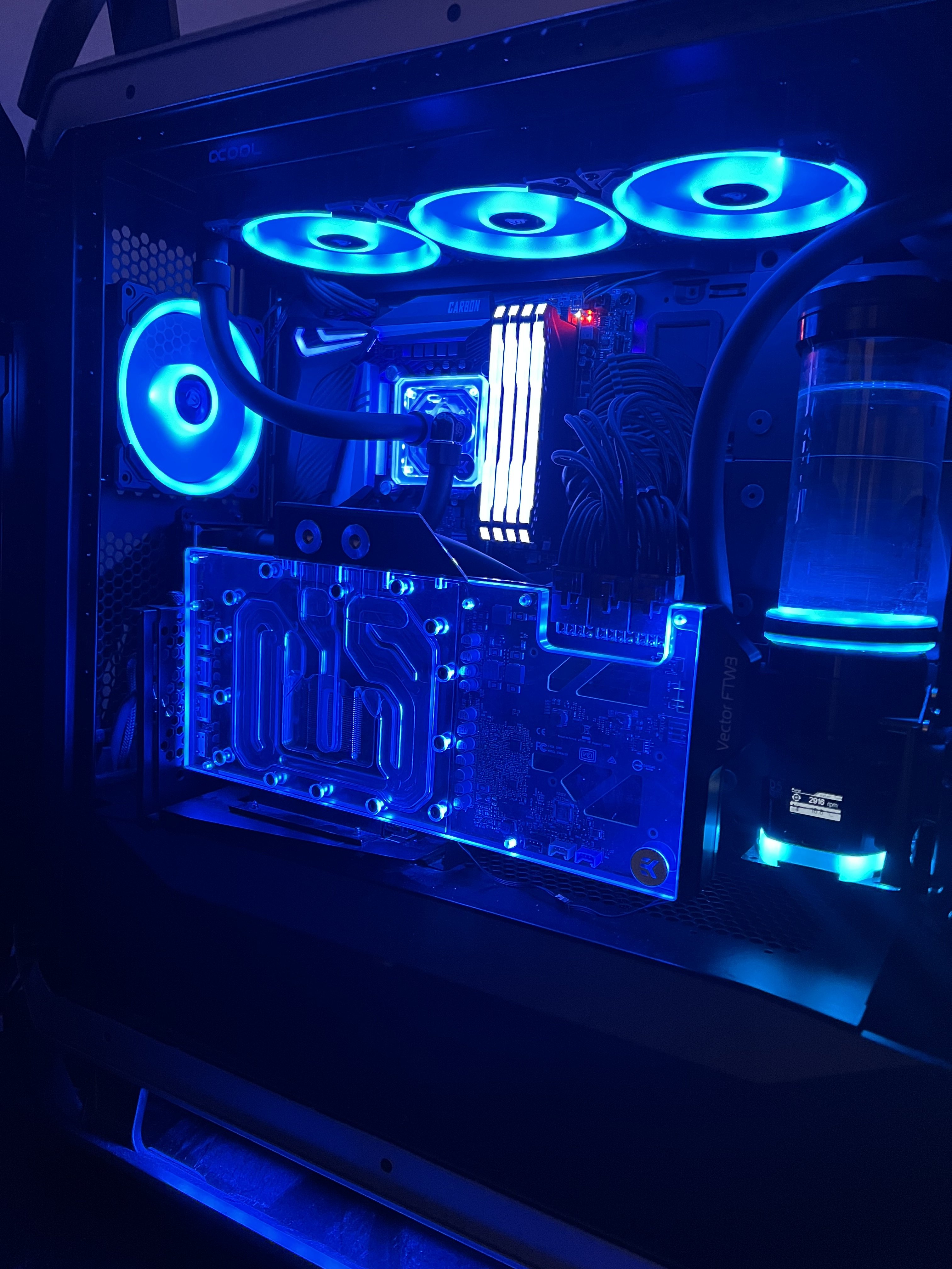

und ich finde der EK Block macht sich ganz gut.
Nur die Kabel muss ich noch auffräumen

Ggf. kleine Verbesserung:
Zwei 45° Winkel für CPU-Out(?) rechts und GPU-Eingang links. Damit wäre der Schlauch gerade.
Grund warum Corsair keine EVGA anbietet ist weil EVGA ein Custom-Design ist und nicht das FE Design.
Em ich kann da keine Winkel hin machen da geht es hinten raus zur mo-ra
Reaktionen: Cool Master
Ahh ok alles klar :)

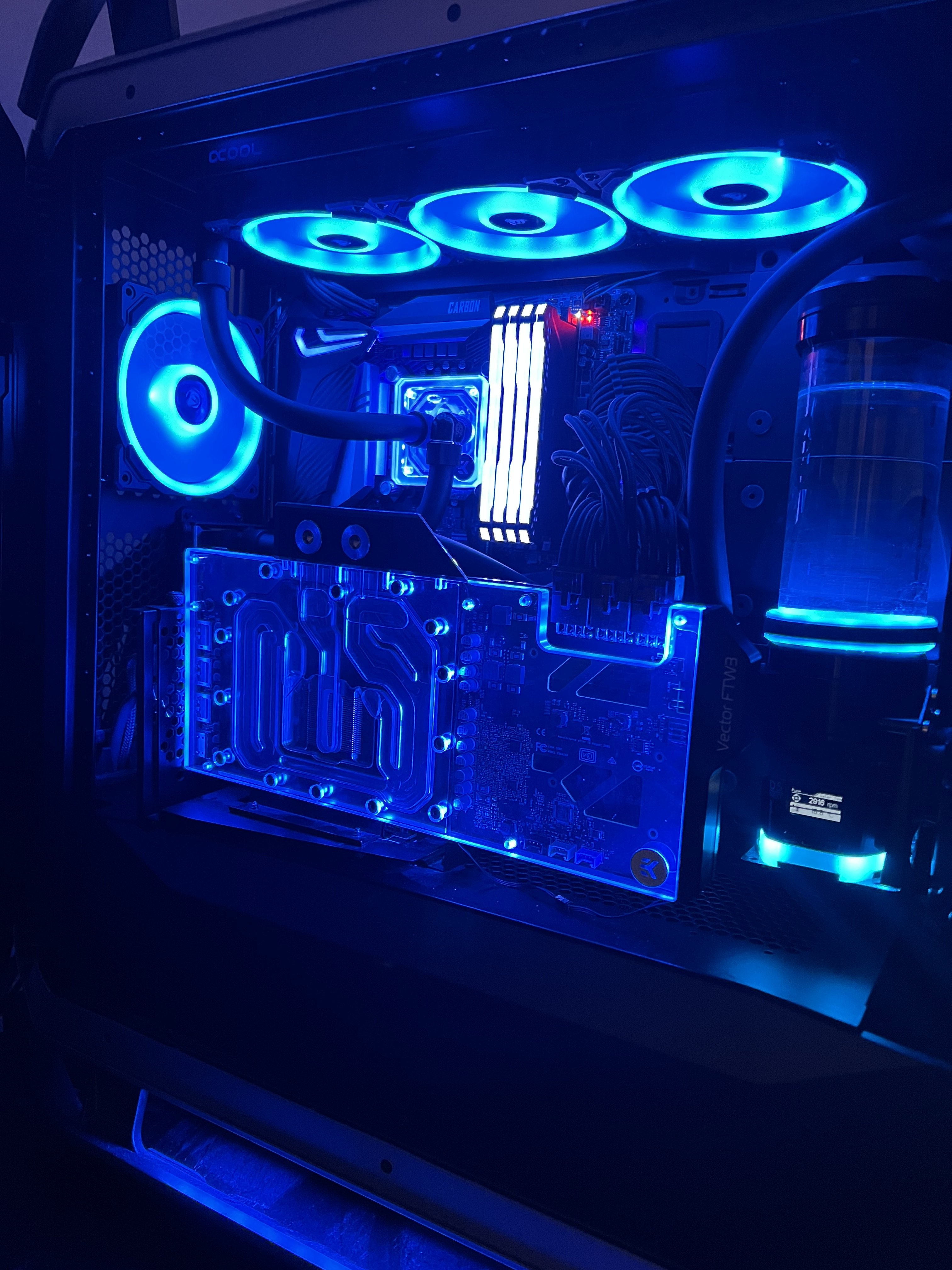

Hallo, ich kühle meine 3080ti FTW3 auch mit einem Kühler von Alphacool. Als Radiator komm ten 420 x 30 mm zum Einsatz.
Die Temperaturen liegen max. bei 58°C GPU und 65°C beim Speicher. Die Wassertemperatur kann ich leider nicht auslesen.
Der Speicher wurde um 750Mhz, die GPU um 100 Mhz übertaktet. Die Karte zieht max. 430 Watt :daumen:
Ich verwende 2 Wassserkreisläufe, da ich zu beginn nicht vor hatte die Graka auf Wasser umzubauen.
Reaktionen: GT200b und bam_alter
