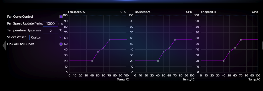

das is meine Curve im MSI Afterburner meiner 3080 FTW3 Ultra Gaming

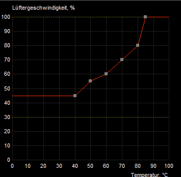

bei Precision X siehts dann umgerechnet ca so aus, da Afterburner die Drehzahl komplett anders berechnet.
30° C im Idle, 4 Monitore dran, 165 Hz, Gsync.
Karte ist undervoltet, hat in Games so um die 62° C max
ZeroFan Quatsch is deaktiviert.
