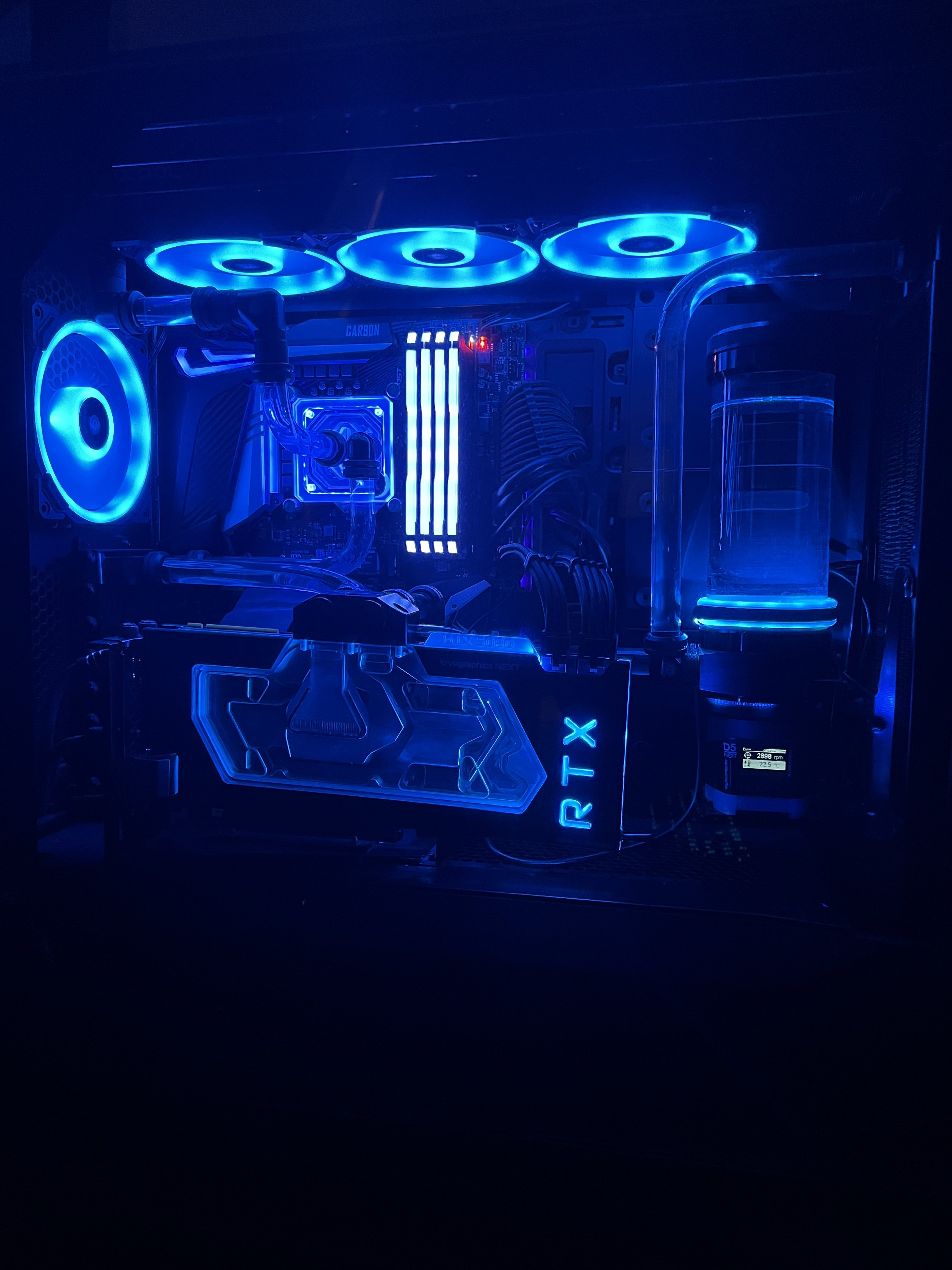

Ja habe im Moment ne wakü mit einer mora 420 und 2 x 420 radi
Habe eine rtx 2080 mit einem AquaComputer kühler
CPU ist mit EK gekühlt
gibt es bei den beiden Kühler den keine Unterschieden zu der Kühlleistung
ist das wirklich egal?

Ja eigentlich finde ich ja EK schon nice, aber der Preis ist halt recht hoch im Gegensatz so den 2080/ti kühler
Und ich habe ein bisschen mitbekommen das die VRAM sehr warm werden.
Deswegen wollte ich mal schauen ob mein Lieblings Forum, ein paar User hat die vielleicht so eine ähnliche WaKü haben und ihre Erfahrung mit mir teilen.
Und irgendwas habe ich auch gelesen das es Problem mit der Backplate von EK gibt wo durch einige die Karte nicht mehr starten können.
Und zu meinem System habe auch ein kleines Problem, mein Durchfluss ist halt echt langsam habe glaube ich um 60-70l/h die Pumope läuft auf 30% mehr kann ich nicht sonst wird sie laut und das nervt.
Hatte aber schon 5 x D5 Pumpen da sind alle so. Habe mir dann die ruhige rausgesucht.
Hat da noch wer nen Tipp :)
