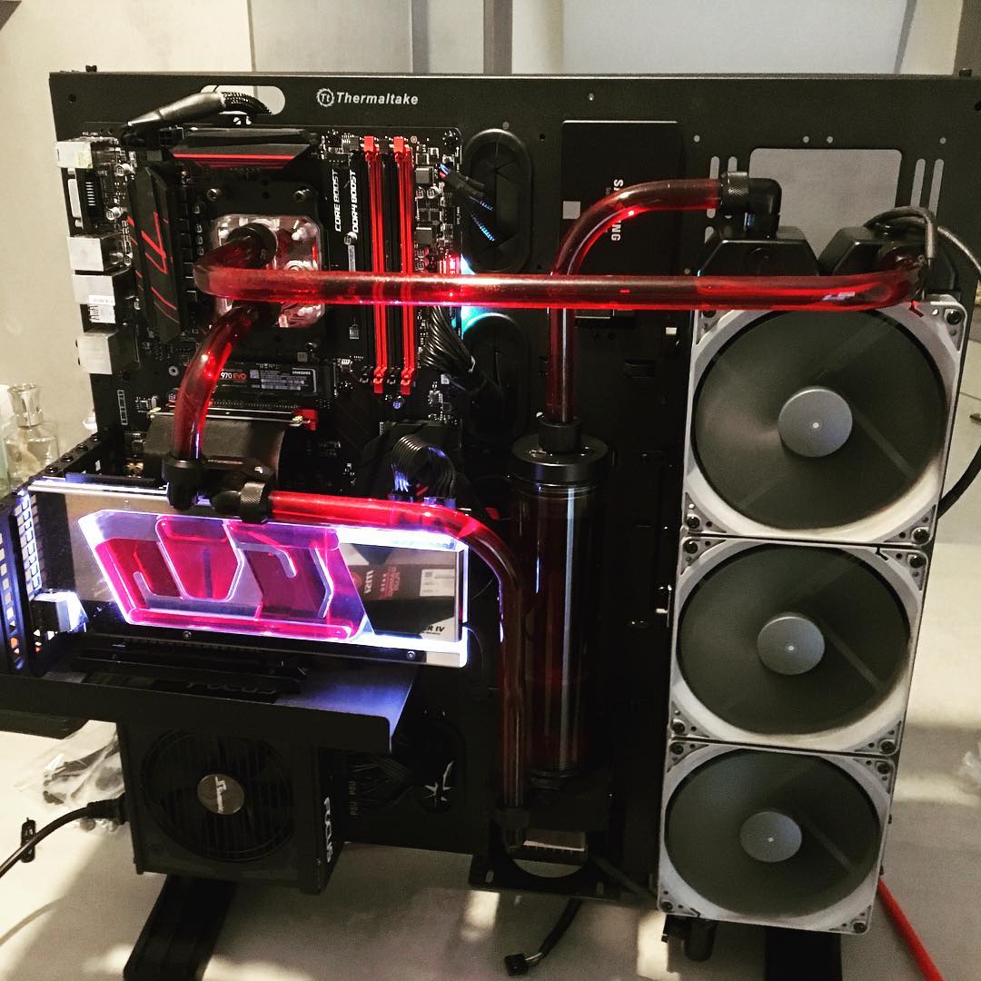

Hat jetzt etwas lange gedauert, aber seit heute besitzt der Computer auch die korrekte Kühlflüssigkeit.
Ich wollte mich abschließend nochmal bei allen Bedanken die mich hier beraten haben. Danke! :)
Learnings:
- Ich habe letztlich aufs T-Stück verzichtet, weil ich den Ablasshahn unten an den Radiator montiert habe (mithilfe eines Doppelnippels)
- Sollte ich es jemals wieder machen, brauche ich eine gute Lösung fürs befüllen des Loops. Hab mir ein Gewinde am AGB kaputt gemacht
- Jeder der das erste mal Hardtubes verbaut sollte sich passendes Biegewerkzeug bestellen
Und hier noch abschließend wie der Loop jetzt aussieht.. Irgendwann kommt er an die Wand :D
Gelungener Build, wenn auch nicht mein Style.
Einziger Wehrmutstropfen ist, das die Tube von CPU zu GPU nicht vollkommen senkrecht verläuft.
Hast du lediglich den einen 420er Radi für beide Komponenten?
Wie sehen die Temperaturen und die Drehzahlen von Lüftern und Pumpe aus?
Ja, fand ich auch schade. Aber ein Kompromiss den ich verkraften kann, wenn ich daran denk was ich sonst hätte Biegen müssen :D
Jop, nur ein 420er Radi. Wie es bei der Drehzahl aussieht hab ich mir selbst noch nicht so genau angeschaut. Die Temperaturen unter Vollast haben aber 45°C (22-23°C delta zur Raumtemperatur) nicht überschritten (~1 Std FurMark).
45°C Wasser?
Klingt nach realistischen Werten, aber nicht vergessen, das du dann im Sommer bei 30°C Umgebungstemperatur über 50°C im Wasser hast, ich weiß jetzt nicht, worauf die Pumpe ausgelegt ist.
Meiner Aquastream ist da etwas sensibel und soll laut Handbuch nur bis 40°C Wasser betrieben werden.
Den CPU Block drehen kannst du nicht?
Ich glaube um 90° gedreht müsste dass mit dem Weg CPU-GPU genau aufgehen.
Kenne den Blick jetzt nicht, ob das bei dem Modell möglich ist, bei meinem Heatkiller IV Pro kann ich die Halterung tauschen (bin vor kurzem selbst von altem Intel auf AM4 gewechselt), allerdings konnte ich die Halterungen auch nur auf eine Art anbringen, wenn ich mich recht erinnere.
Wäre allerdings viel Arbeit, weil du dafür den Block zerlegen musst.
Also mehr Bastelarbeit stecke ich im nächsten Jahr hoffentlich nicht in das System. Ich bin zufrieden so wie es geworden ist und wie gesagt kann ich mit der leichten Schräge bei Graka->CPU leben. Und Wasser selbst hab ich nicht gemessen. 45°C sind lediglich die Werte die Graka und CPU ausspucken. Also geh ich davon aus dass das Wasser nochmal nen zacken kühler ist. Außerdem war das nur ein synthetischer Test. Realistisch wird so eine Last selten so lange anliegen.
