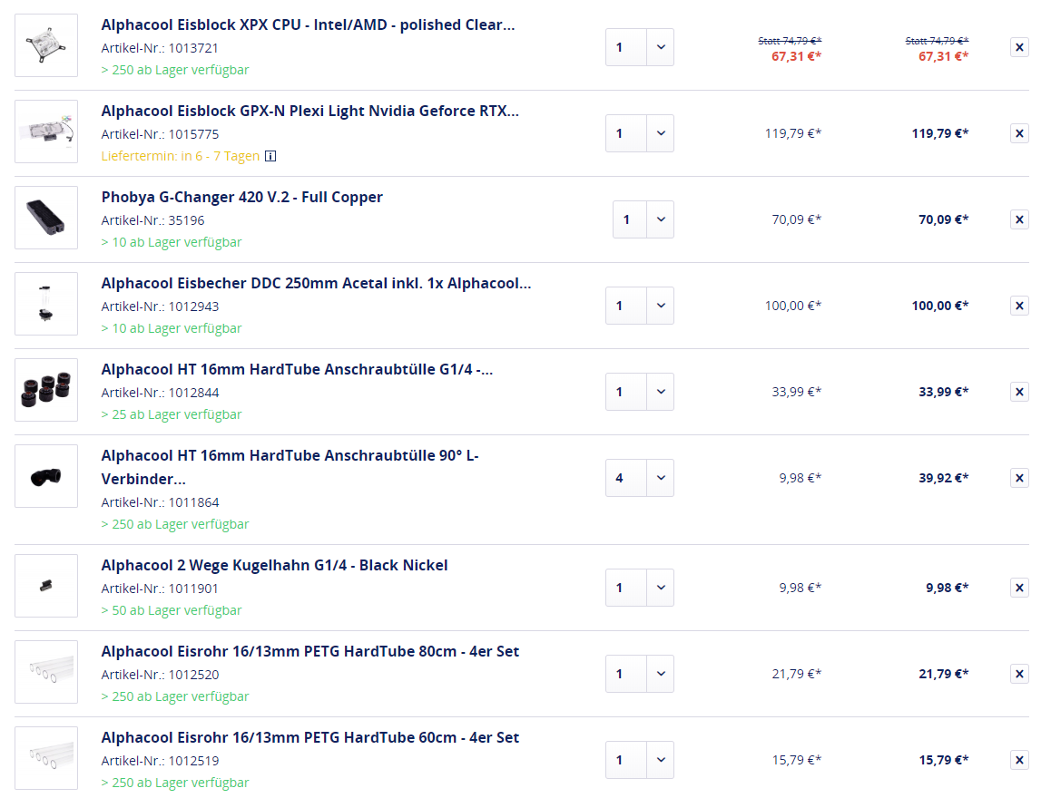

Habe jetzt mal versucht mithilfe der Tipps rein die Wasserkühlung zusammenzustellen in einem einzigen Shop. Sollte es andere/bessere geben, gerne willkommen!
Geliefert werden soll noch Deutschland
Ich hoffe diesmal hab ich keinen Fehler gemacht. Der Warenkorb ist angehängt! (Aus irgendeinem Grund bin ich jetzt bei Alphacool gelandet)
Wenn das mit dem Hahn richtig funktionieren soll, brauchst du ein T-Stück, und idealerweise ein Stück Schlauch mit entsprechendem Anschluss. Damit kannst du dann ganz simpel den Ablauf gestalten.

Zielsicher beim falschen gelandet. 50% höhere Preise (insbesondere bei den Kleinteilen) für schlechtere Qualität als bei der Konkurrenz.
Sehe ich das richtig, sind die 90 Grad Winkel an beiden Seiten mit einer Rohrverschraubung und nicht mit G1/4 male Verschraubungen? Dann hättest du auf jeden Fall zu wenig Anschlussstücke.
Reaktionen: Somtaaw

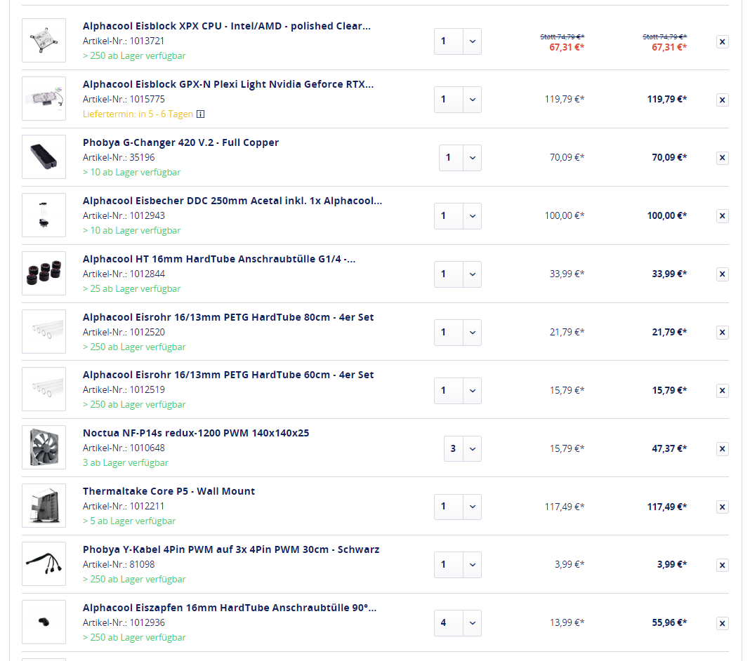

Hier mal mein vermutlich finaler Einkaufswagen. Sollten keine weiteren Einwände bestehen, wird der ~1800 bestellt
