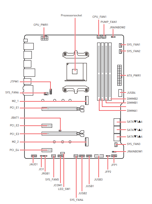

Liegt ich hier richtig wen ich mir eine Wasserkühlung zulege zb. Cooler Master ml240r. Müsste ich dann die Anschlüsse an mainboard nutzen?
Ich habe das MSI B550 A Pro
CPU Fan
PUMP Fan
Die beiden anschlüsse nur?
Laut Anleitung ja. Die Lüfter werden dann über RGB-Controller angeschlossen.
Reaktionen: Emre2003

Ich habe ja auf das Mainboard mehrere Lüfter Anschlüsse muss ich trotzdem den Verteiler benutzen oder diese Fernbedienung muss ich die benutzen oder ist sie nur da um die Farben zu ändern?
Also wenn du die Lüfter nicht getrennt steuern willst (wo mir jetzt spontan kein Anwendungsfall dafür einfällt), würde ich den Controller nutzen. Selbst wenn du die RGB-Funktion nicht nutzt ist es halt ein einfacher Verteiler.

Ich meinte eigentlich den Controller muss ich den mit anschließen und benutzen oder kann ich das auch über eine Software steuern ich weiß nicht ob mein Mainboard ein argb Anschluss hat es ist ein MSI B550 a pro?
Oh, ich hab bei der Anleitung schief geschaut :freak: Die "Verteilung" übernimmt ja ein y-Kabel.
Ich hab die AiO noch nicht verbaut, aber wenn ich das richtig verstehe, funktioniert die Software von Cooler Master nur mit dem Controller.
Und ja, dein Mainboard hat einen RGB-Anschluss, es hilft wieder ein Blick in die Informationen vom Hersteller ;)

Ja weil die immer alle von argb sprechen habe ich immer nach diesem Anschluss gesucht ein RGB Anschluss habe ich ja auf dem Mainboard.
Auf jeden Fall wenn ich so eine Wasserkühlung einbauen möchte brauche ich diese beiden Anschlüsse plus den RGB Anschluss richtig
  • 1x 4-pin CPU fan connector
  • 1x 4-pin water-pump fan connector
Wärst du mal so lieb und könntest mir eventuell die Pins hier verlinken die ich brauche wenn ich so eine Wasserkühlung anschließen möchte tut mir wirklich leid aber so gut kenne ich mich damit nicht aus habe es noch nie gemacht
