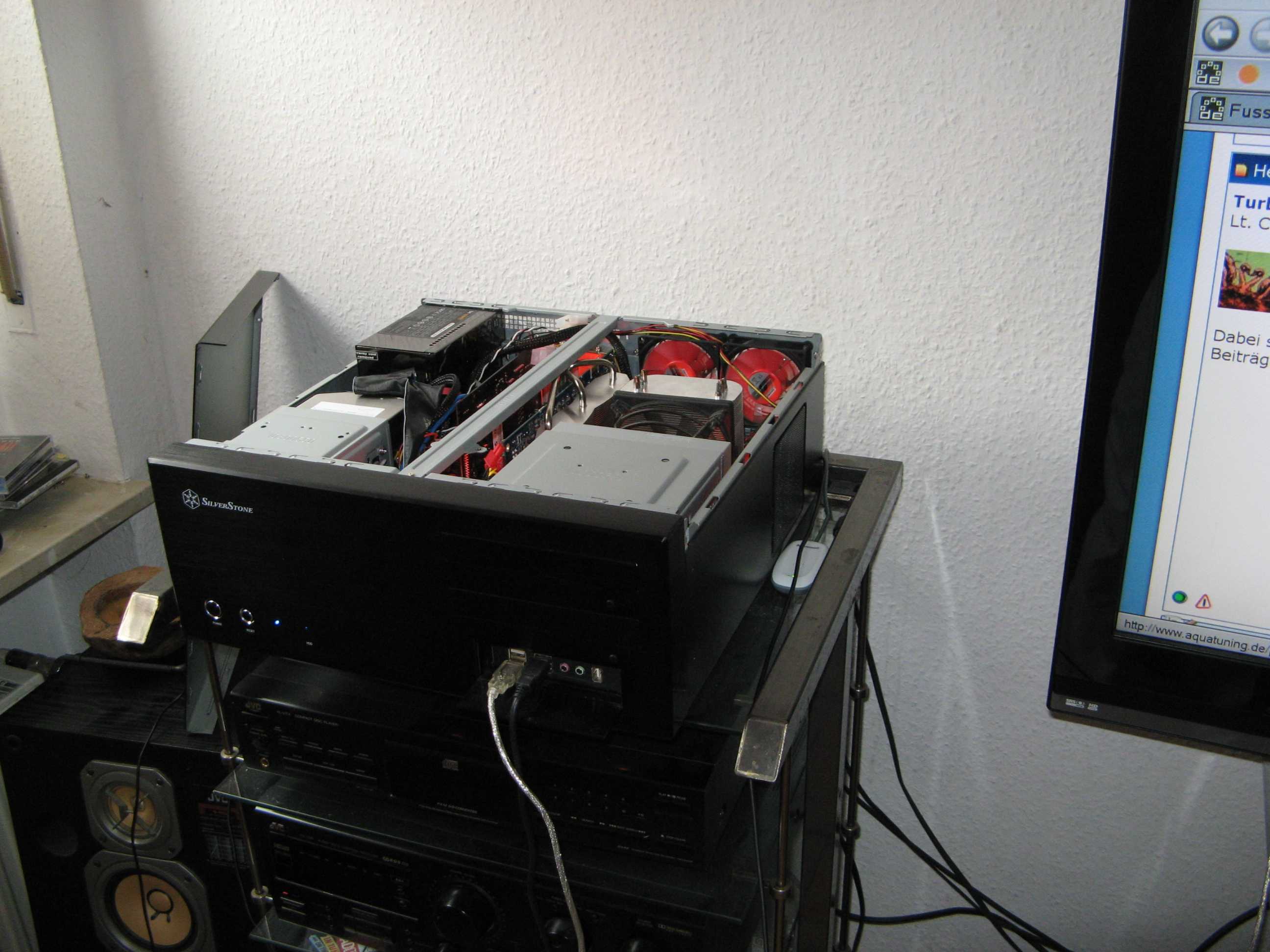

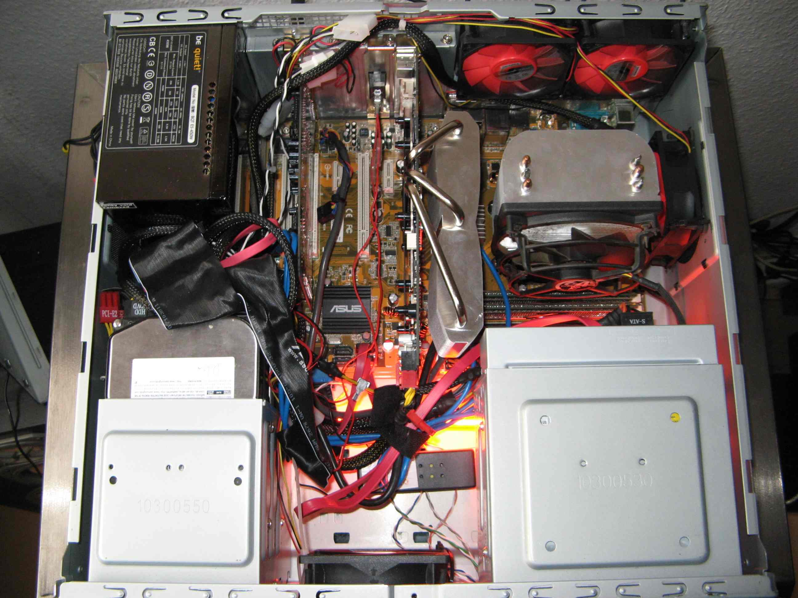

Wenn ich eine gtx 280 mit 27 cm Länge einbaue, habe ich in dem vorderen Bereich 145 mm Höhe 130 mm Breite und 100 mm Länge Platz. Der AGB muss ja nicht genau neben der Pumpe stehen ?!
Und den Radiator wollte ich einfach oben aufs Gehäuse montieren. Hatte mir das ganz hübsch vorgestellt. Macht dann nen Eindruck, wie ein Motor, der aus der Motorhaube rausschaut ;)

Also ich kann mir gerade unschwer vorstellen wie und wo das Gehäuse Patz für eine Eheim Pumpe haben sollte, vielleicht fehlt mir auch gerade der Blick dafür ;) Ich schätze, wenn du die Pumpe intern haben willst, solltest / musst du zu einer Laing greifen, diese kann man auch in einem 3,5" Sacht befestigen.
Mit dem Radiator oben auf könnte es sogar ganz hübsch aussehen.
Kleiner Tip am Rande: Das IDE Flachbandkabel gegen eine gerundete Variante austauschen und den Kabelsalat ordnen :D
Ja ja, ich weiss, die Ordnung...
Also habe jetzt mal rumgemessen und denke, dass ich die Eheim-Pumpe durchaus an die Seite des Festplattengehäuses bekomme. Bei einer gtx 280 singleslot ist für die Pumpe ein Platz von 75 x 150 x 145 mm vorhanden. Es ist doch bestimmt egal, wenn die Pumpe auf der Seite steht. Und rechts an das Gehäuse für die optischen Laufwerk kommt der AGB. Das passt bestimmt.

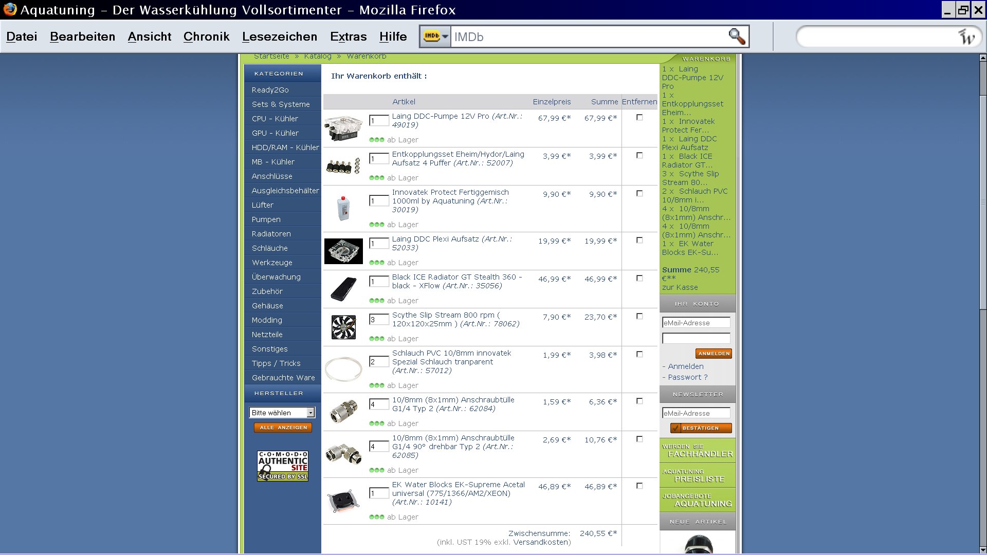

Meine Bestellung sieht nun wie folgt aus :

nope agb braucht er noch.
Den Aufsatz für die Laing brauchst du nicht der ist schon auf der Laing drauf die du gekauft hast... aber sieh dir mal den test an :
http://www.dexgo.com/index.php?site=artikel/view.php&id=328&rubrik=Hardware&seite=1
ich würde es dem test nach so machen :
http://www.aquatuning.de/product_in...K-DDC-X-Top-Laing-DDC-V2---Plexi-Aufsatz.html
http://www.aquatuning.de/product_in...umpe-12V-DDC-1RT-mit-2xG1-4-Au-engewinde.html
p.s. : wusste nicht welche laing es ist auf die man nen neuen deckel aufschraubt / die man nutzt für solche deckel
@ Threadersteller : der Plexi aufsatz ist nicht der Agb , es gibt aufsätze wie diesen : http://www.aquatuning.de/product_info.php/info/p1699_Watercool-DDC-Tank-LT.html
die als Agbs fungieren aber dieser tut es nicht
