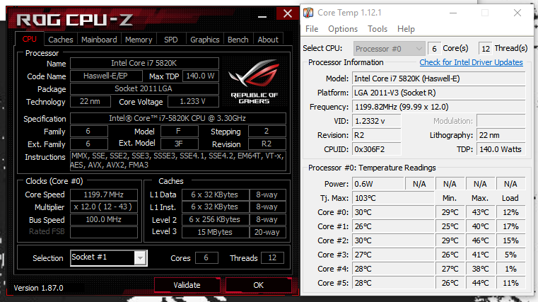

Kommt mir sehr viel vor. Erwartung wäre es zwischen 50 und 60 Grad gewesen.
Endeinstellung 4,3 Volt @ 1,23 Volt @ 65°C bei last im ideal 27°C.
leider geht es nicht höher mit dem Takt, werde es morgen nochmal über den BCLK versuchen aber habe keine Hoffnung.
Da es ohnehin nicht höher geht werde ich die CPU auch erst gar nicht schleifen.
hatte dafür mit dem letzten Prozessor richtig Glück AMD Phenom X6 1100T BE @ 4,2 Ghz :heilig:
