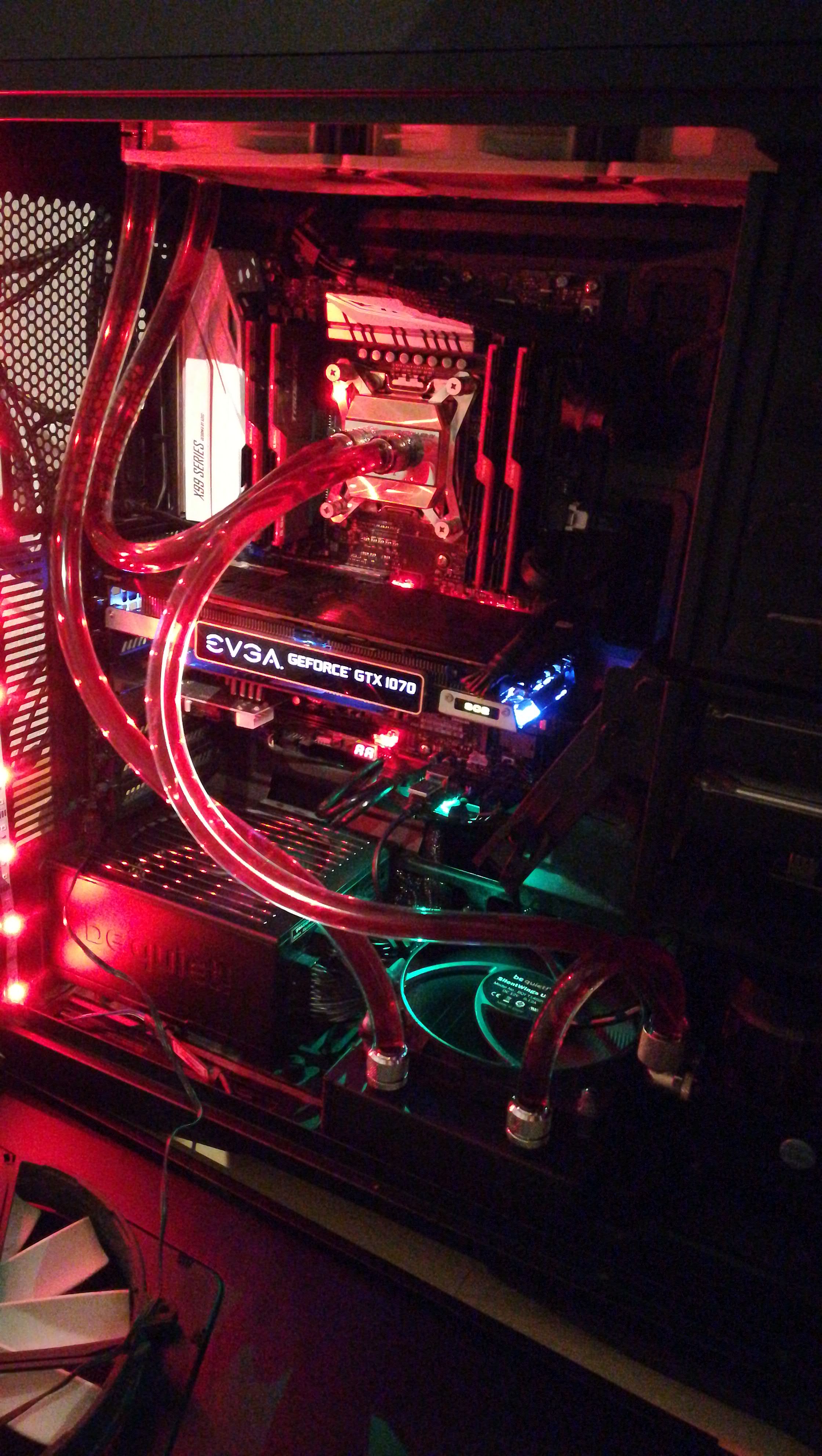

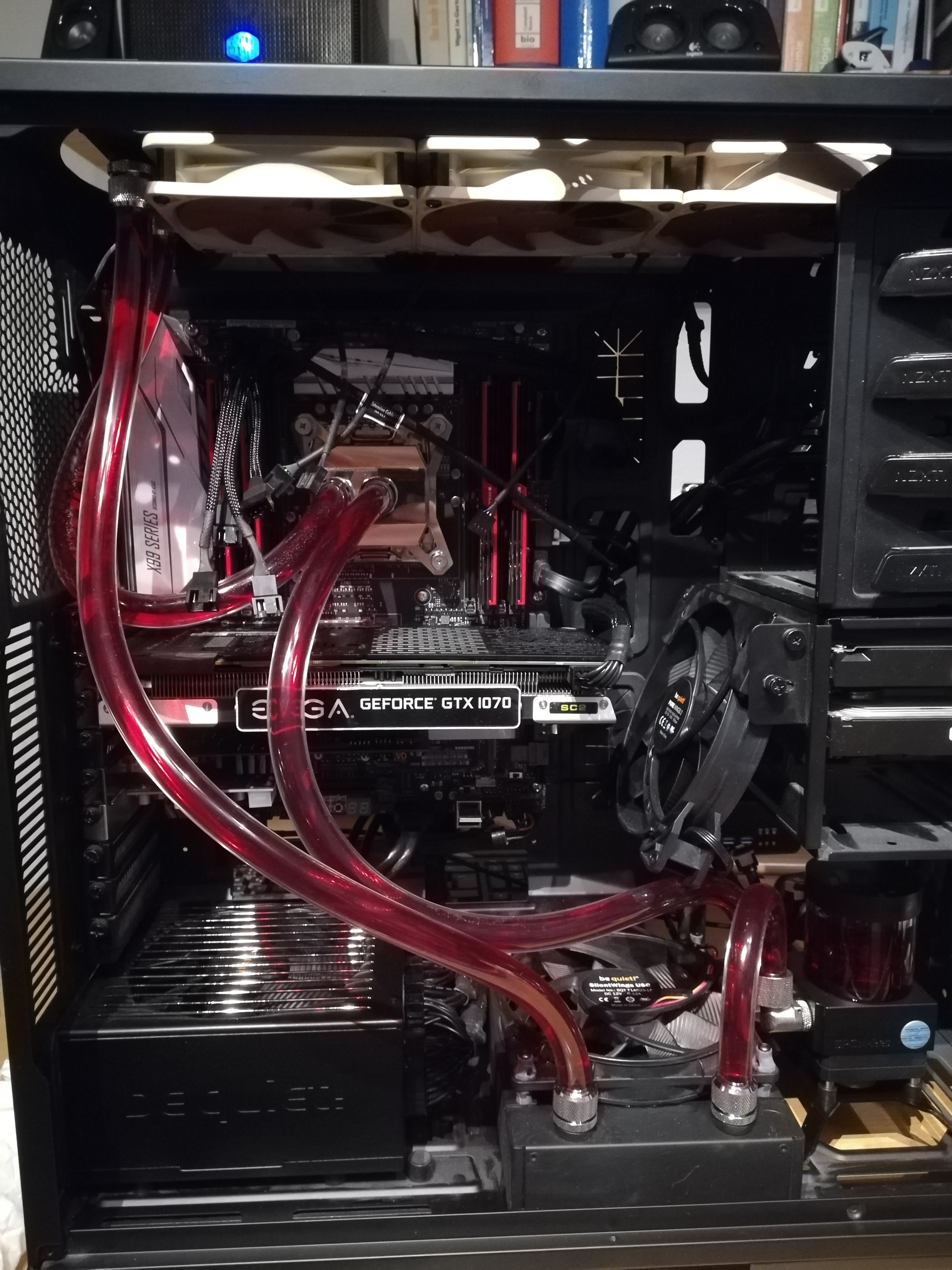

Vielen dank nochmal für eure Hilfe anbei ein paar Bilder. PS ich habe doch die etwas kleiner Pumpe genommen.
EK Water Blocks EK-XRES 100 SPC-60 MX PWM - inkl. Pumpe
