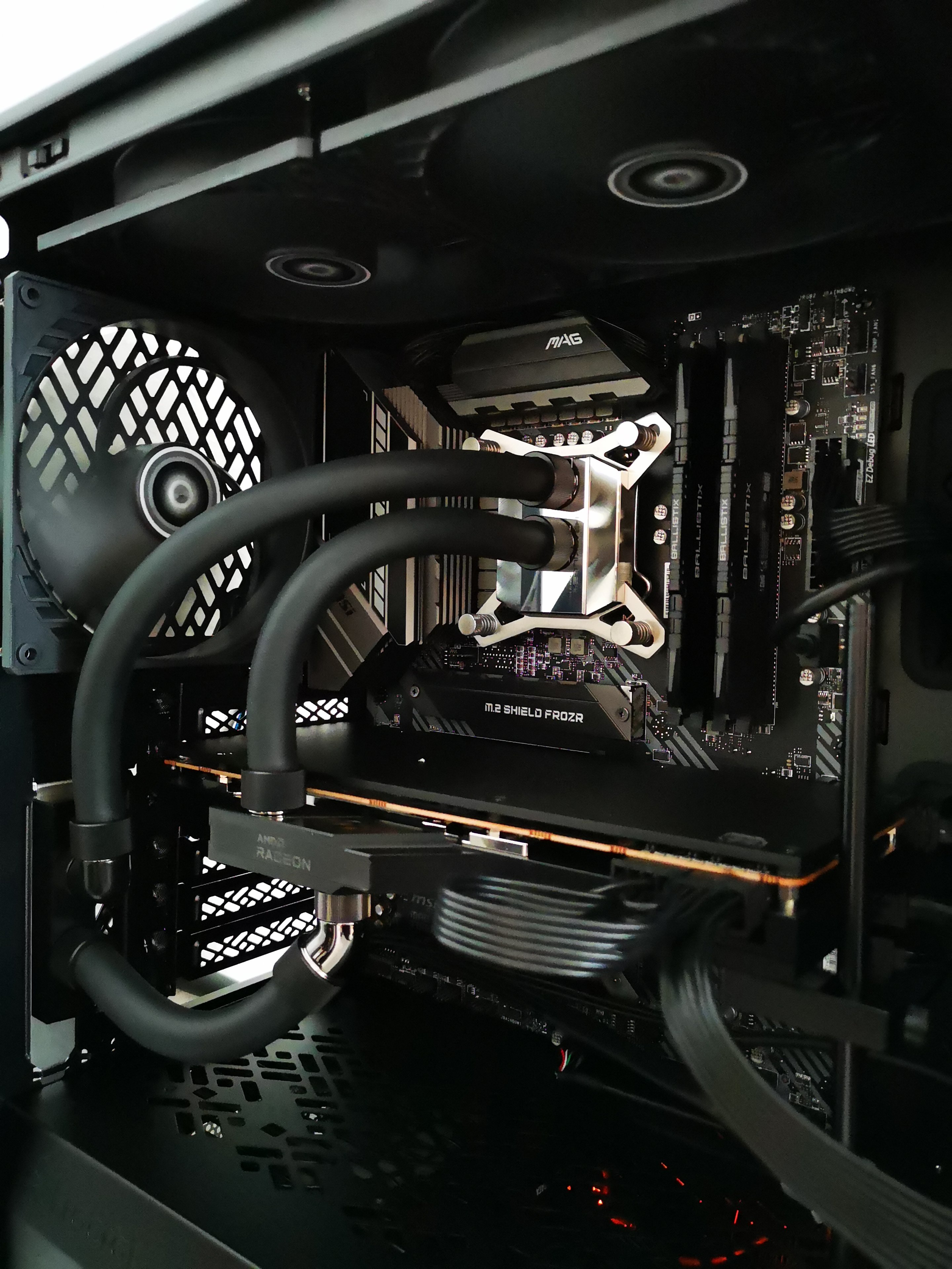

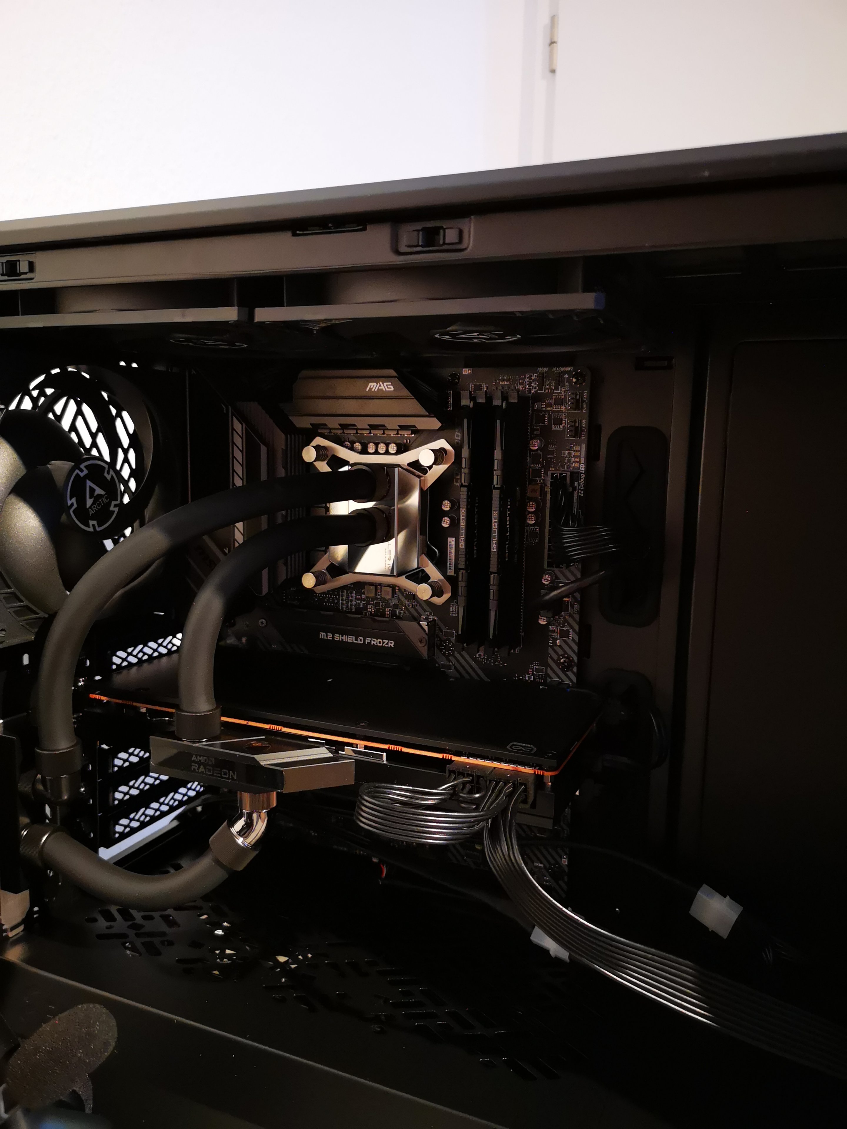

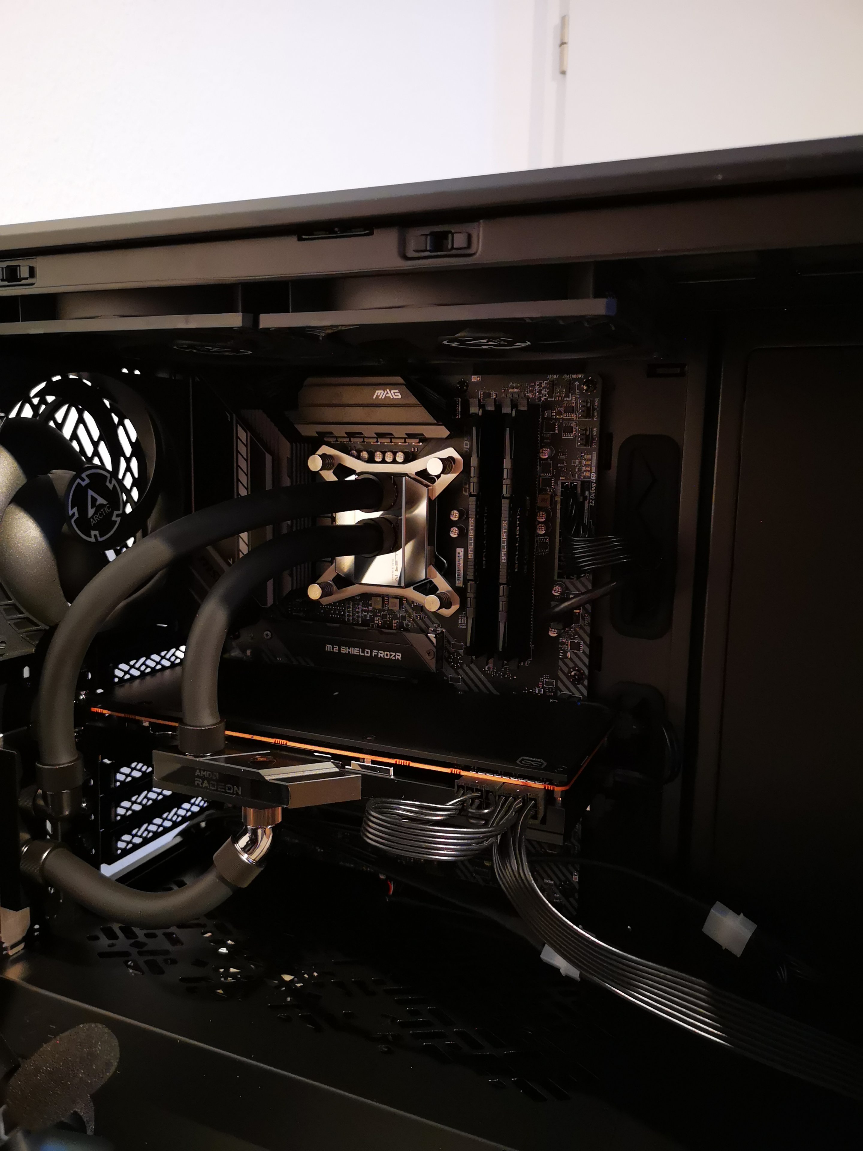

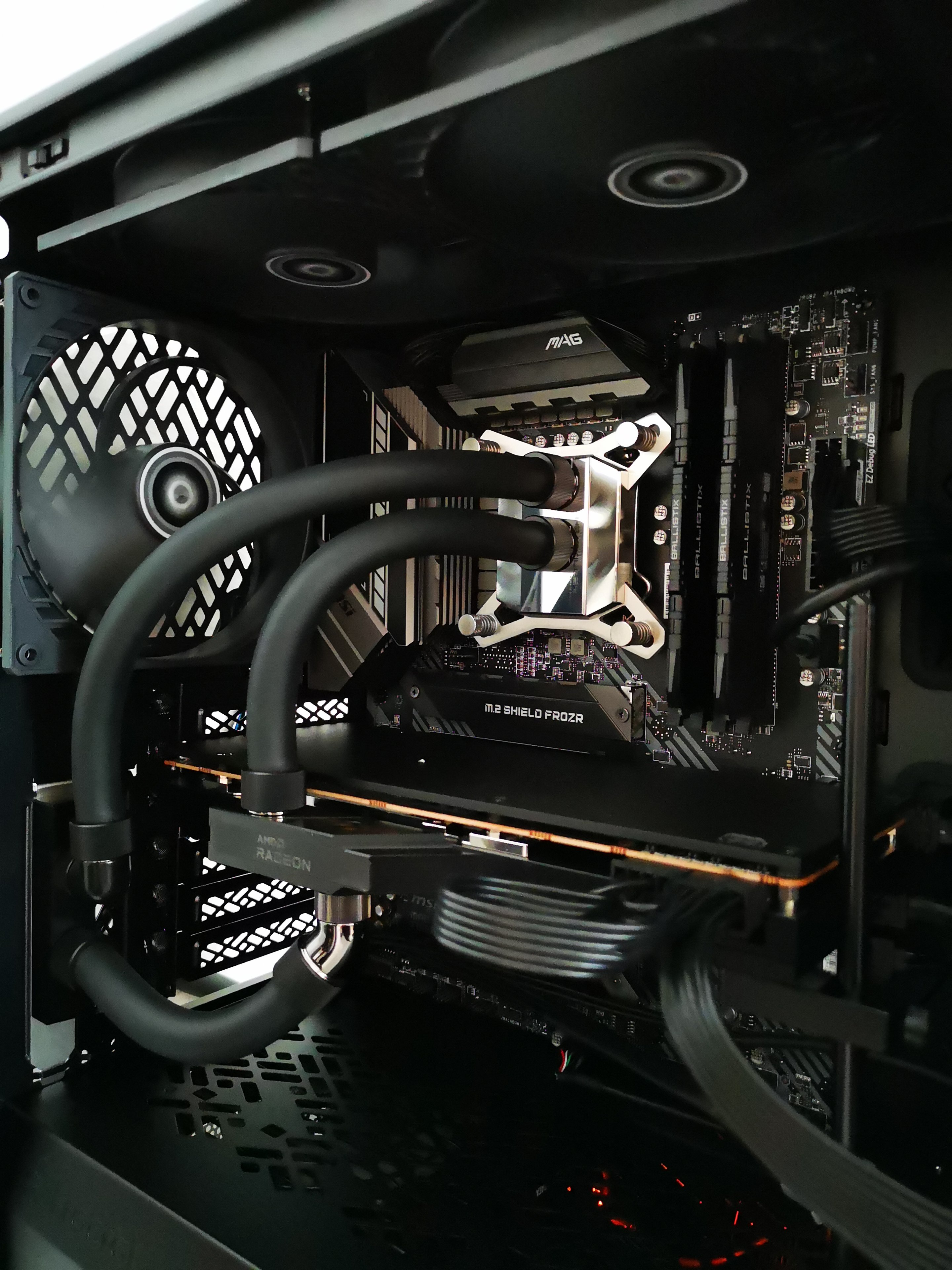

So es ist endlich vollbracht :D
Reaktionen: modena.ch
Pablo hat ja schon das meiste beantwortet.
Zur Pumpe und höchsten Drehzahl: Das kann dir niemand vorschreiben. Aber ich würde sie so laufen lassen, wie es dir zusagt. Auf evtl. höheren Verschleiß würde ich da nicht achten. So schnell verschleißt die schon nicht, egal wie schnell die läuft.
Ich hab meine Wakü überhaupt nicht mit Reinigungsmittel behandelt. Ich hab ne halbe Stunde warmes Wasser durchlaufen lassen. Dann entleert und dann 2 Kanister destilliertes Wasser durchgespült. Das wars.
Habe ich bei meinem Aufbau vorher auch gemacht und dort hatte ich absolut keine Ablagerungen nach 3 Jahren, ohne die Wakü nach dem Zusammenbau jemals wieder angefasst, aufgefüllt, aufgemacht oder angeguckt zu haben. Und da hatte ich Mayhems Ultra Clear Schläuche und Double Protect Ultra (clear) im Einsatz.
Also kann schon sein, dass Spüli irgendwas bringt, aber es scheint nicht immer notwendig zu sein.
Sieht schick aus. Gefällt mir! Was für eine Pumpe und AGB hast du am Ende verbaut?
Reaktionen: PabloEscobar
Jop habe es jetzt auch so gemacht also erst warmes Leitungswasser und nachher 10L destilliertes hinter her.
Und sehe bis jetzt auch nix im Wasser also erstmal alles top.
Danke :) ...Die Verkabelung wird aber noch neu gemacht das war nur erstmal damit es läuft. Pumpe ist eine Aqua Computer D5 PWM und als AGB ein Heatkiller 200. Allerdings scheint er wohl unten undicht zu sein da jetzt nach 2 Tagen etwas Wasser in der spalte ist. Es läuft nach wenn man es wegwischt aber es läuft nicht am Gehäuse runter. Werde ich wohl unten neh neue Dichtung reinmachen müssen
