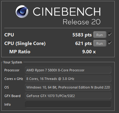

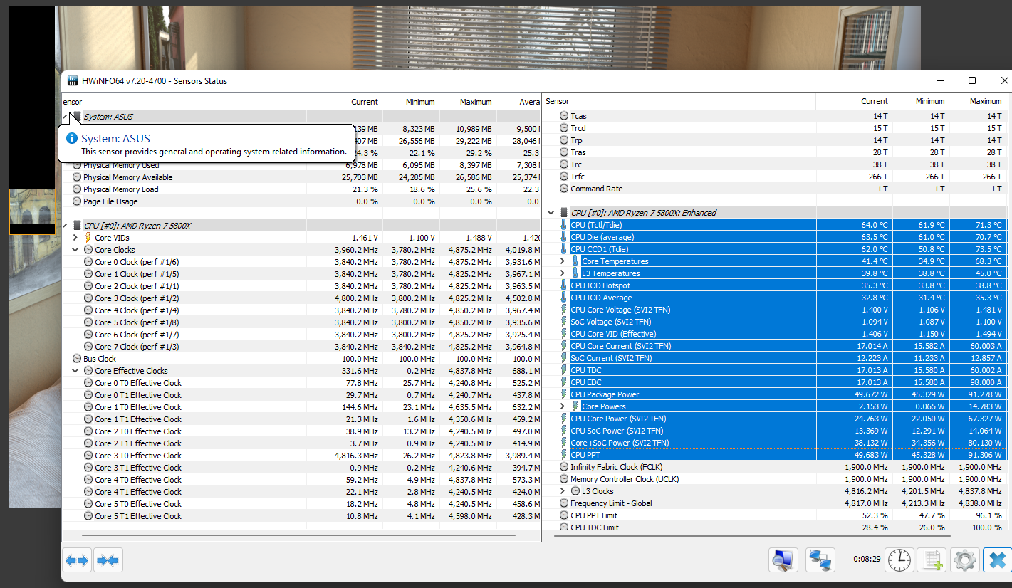

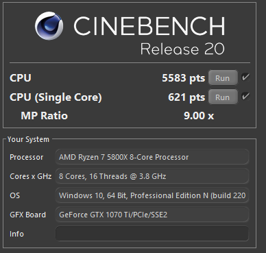

Hier mal mein 5800x mit 95W PPT und einem 35 Euro Kotetsu Mark II kurz vor Ende eines kompletten Cinebench R20 Durchlaufs. (wobei der hier nur 91W erreicht, weil offensichtlich vorher das EDC und TDC limit erreicht wird.)
Auf jeden Fall sieht man schön, dass das typische Problem nicht ist, dass der Kühler nicht genug abführen kann, sondern das viele der Kühler konvex sind und nicht richtig anliegen. Den hier habe ich selbst abgeschliffen.
