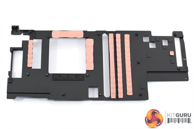

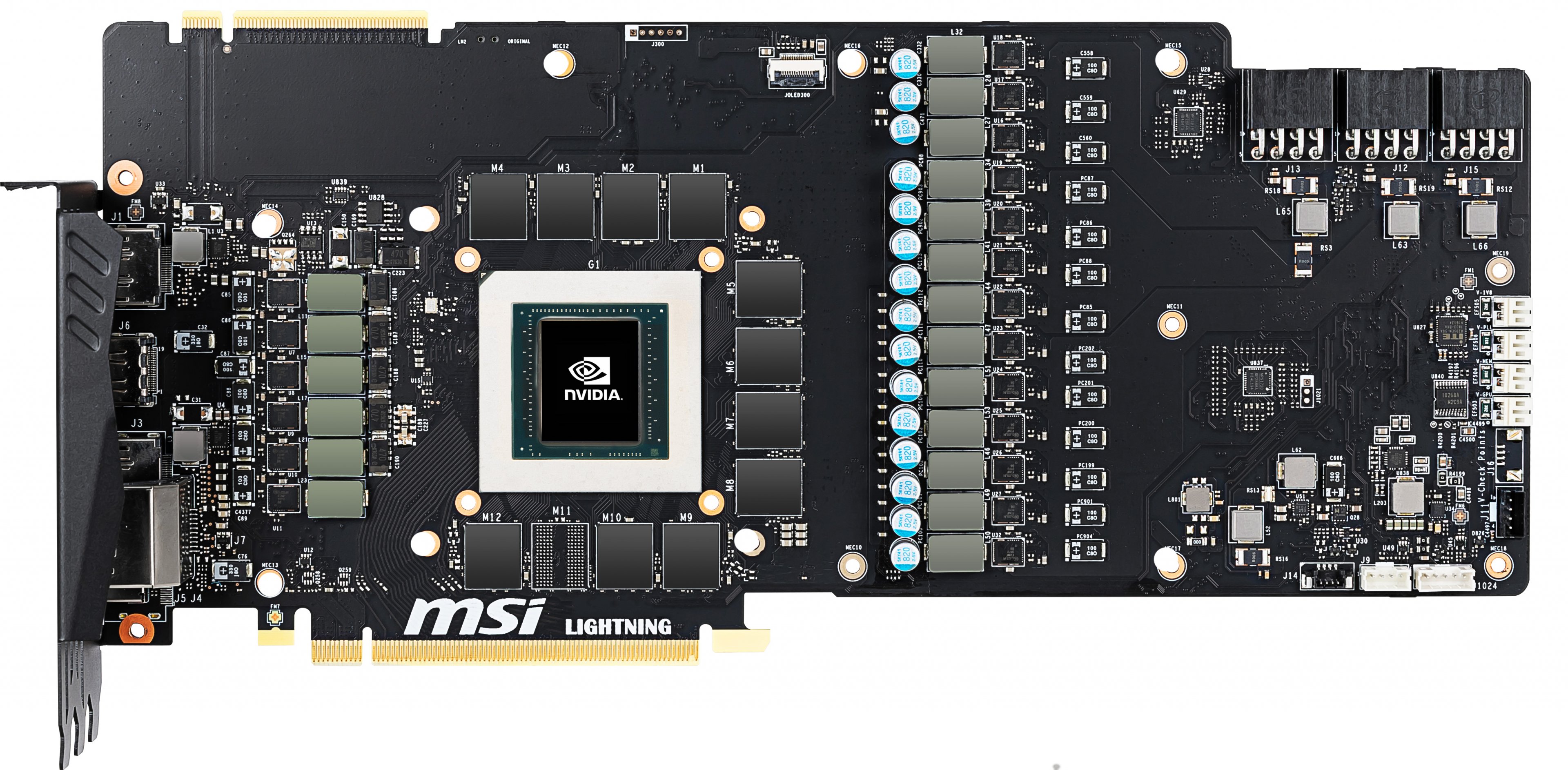

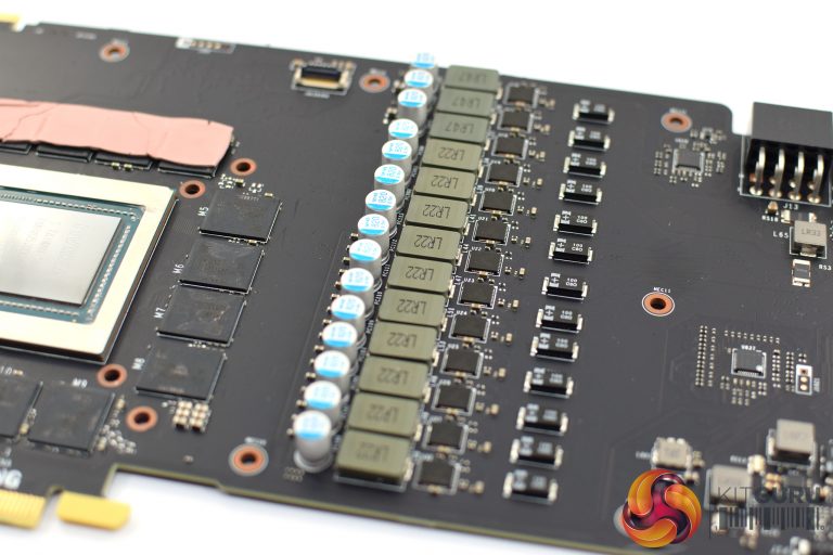

Die Karte hat 11 Vram Chips 19 Spannungsphasen und einige lr22 Bausteine und noch kleine rechteckige
Mit dem Original kühler werden die LR 22 Teile rechts mit gekühlt also Pads sind drauf sowie die rechteckigen teile und eben die Spannungsphasen. Die LR 22 Teile links haben keinen Kontakt zum kühler

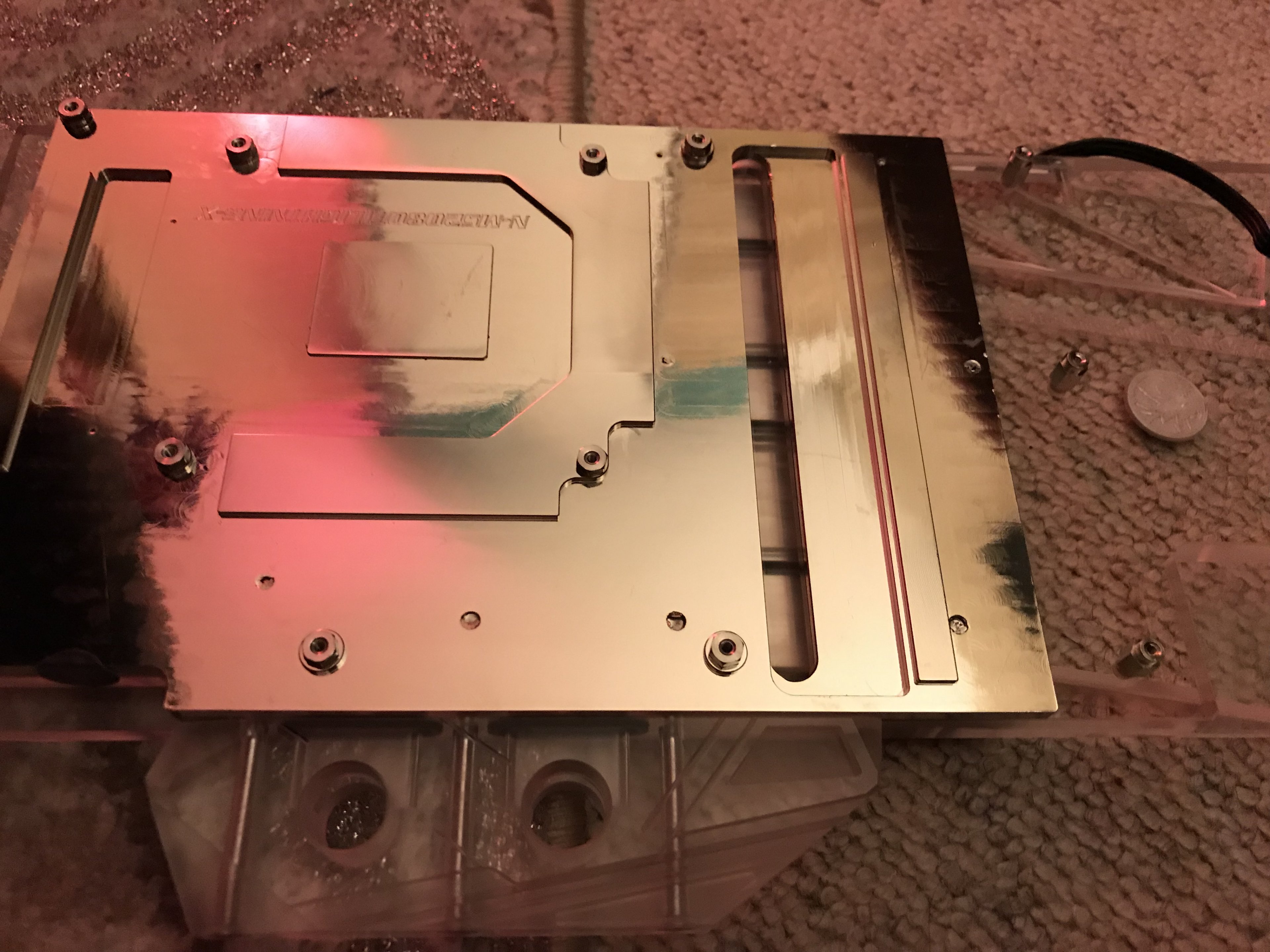

Bei dem neuen Kühler sind Wärmeleitpads dabei die reichen für die Vrams sowie die 19 kleinen viereckigen Spannungsphasen die LR22 wären dann ohne Kontakt.
In einem anderen Forum sagte man mir es reicht die Vrams und die 19 Spannungsphasen mit wärmeleitpads zu bekleben die LR22 teile und die rechteckigen schwarzen werden nicht so warm. Auch in der Anleitung werden nur die viereckigen Bauteile beklebt
Ist das richtig? Nicht das mir das Teil abraucht xd ich könnte zwar Pads nachkaufen und die Teile mit dem Kühler Verbinden aber ich meine dann gibt es woanders eventuell Probleme weil der Kühler nicht richtig aufliegt.

Soweit ich weiß, kann man die pads weglassen. Aber ich sehe keinen Grund es tz tun. Die Karte ist offen, auf ein paar Tage kommt es dir scheinbar nicht an Also go for it. Dann hat man's auch irgendwie aus dem Oberstübchen.. Zumindest bei mir so.
BTW, nette gaming Kiste
Hatte das Selbe mit meiner VEGA64 hab da einen Byski drauf die pads habe ich alle weg gelassen selbst die dünnste die ich gefunden habe waren zu dick o.O
nun läuft die Karte schon 5 MOnate ohne pads und das ohne mucken

Hm sollte ich dort Pads anbringen kann es nicht sein das der Kühler dann eventuell an anderer stelle nicht mehr richtig aufliegt?
Auf der Hersteller Seite steht zumindest no need to stick thermal paste on the induktor
Die Karte habe ich momentan noch nicht auseinander gebaut da ich erst am Wochenende dazu komme alles zusammen zu bauen
