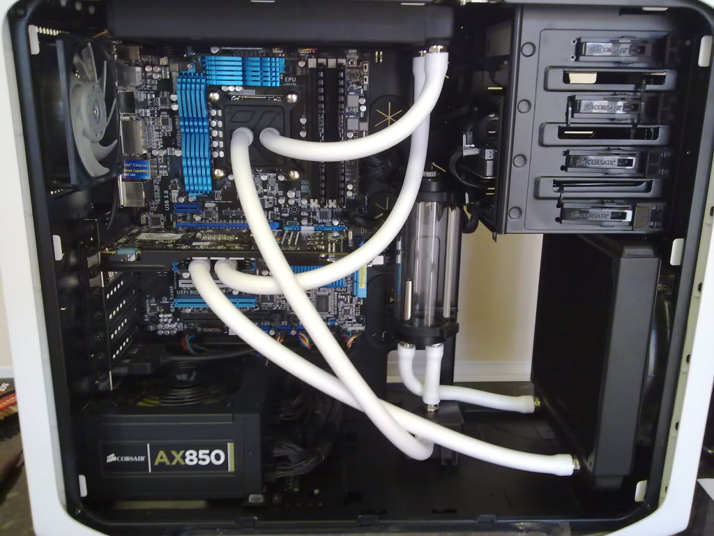

Oben würde ich ein bisschen was weg Flexen um ein 360mm Radiator rein zu bekommen So wie hier!
Dann wollte ich ein 200m Radiator vorne reinpacken wo auch der 200mm Lüfter vorher war.

Habe mal ein Foto mit dazu gehängt wie ich das mit den Radiatoren meine.
