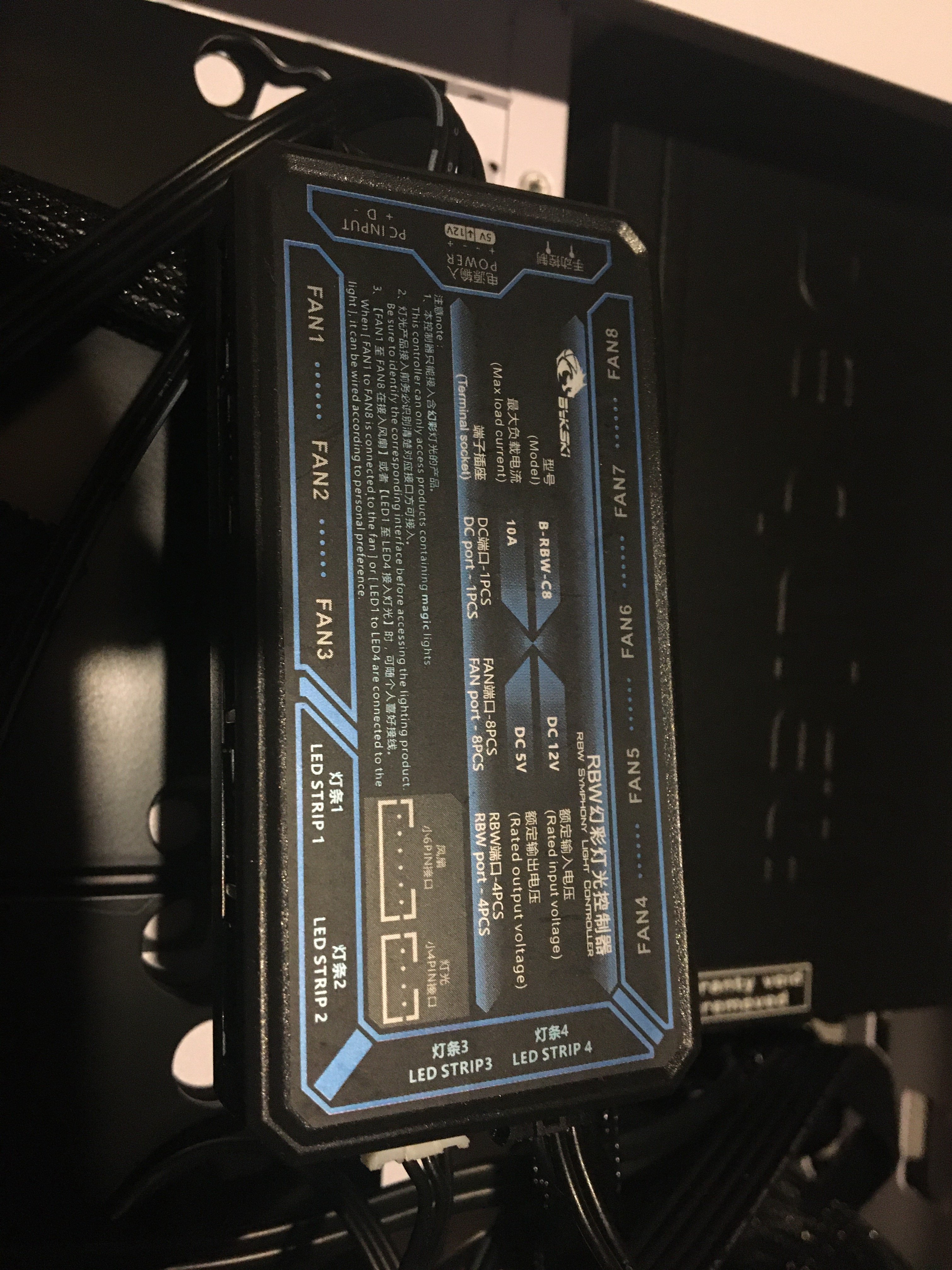

Ich sehe für die Pumpe einen Anschluß am Netzteil und ein Stecker auf dem Mainboard. Externe Steuerung Fehlanzeige.

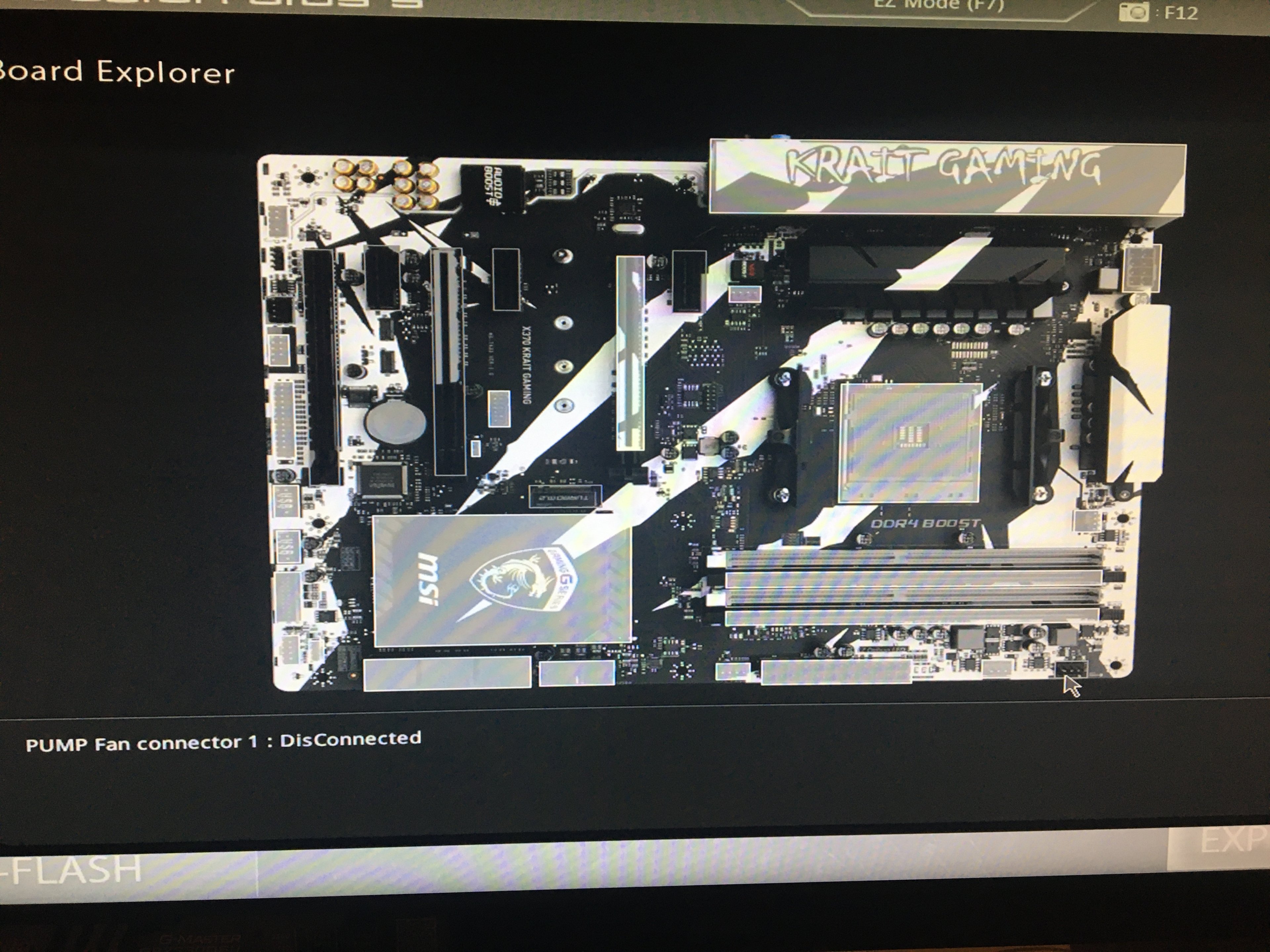

Anbei übersicht vom Mainboard. Mit dem Mauszeiger bin ich auf PumpFan Connector1 und es steht dabei Disconnected. Da ist die Pumpe aber dran - zweites Kabel geht an Strom

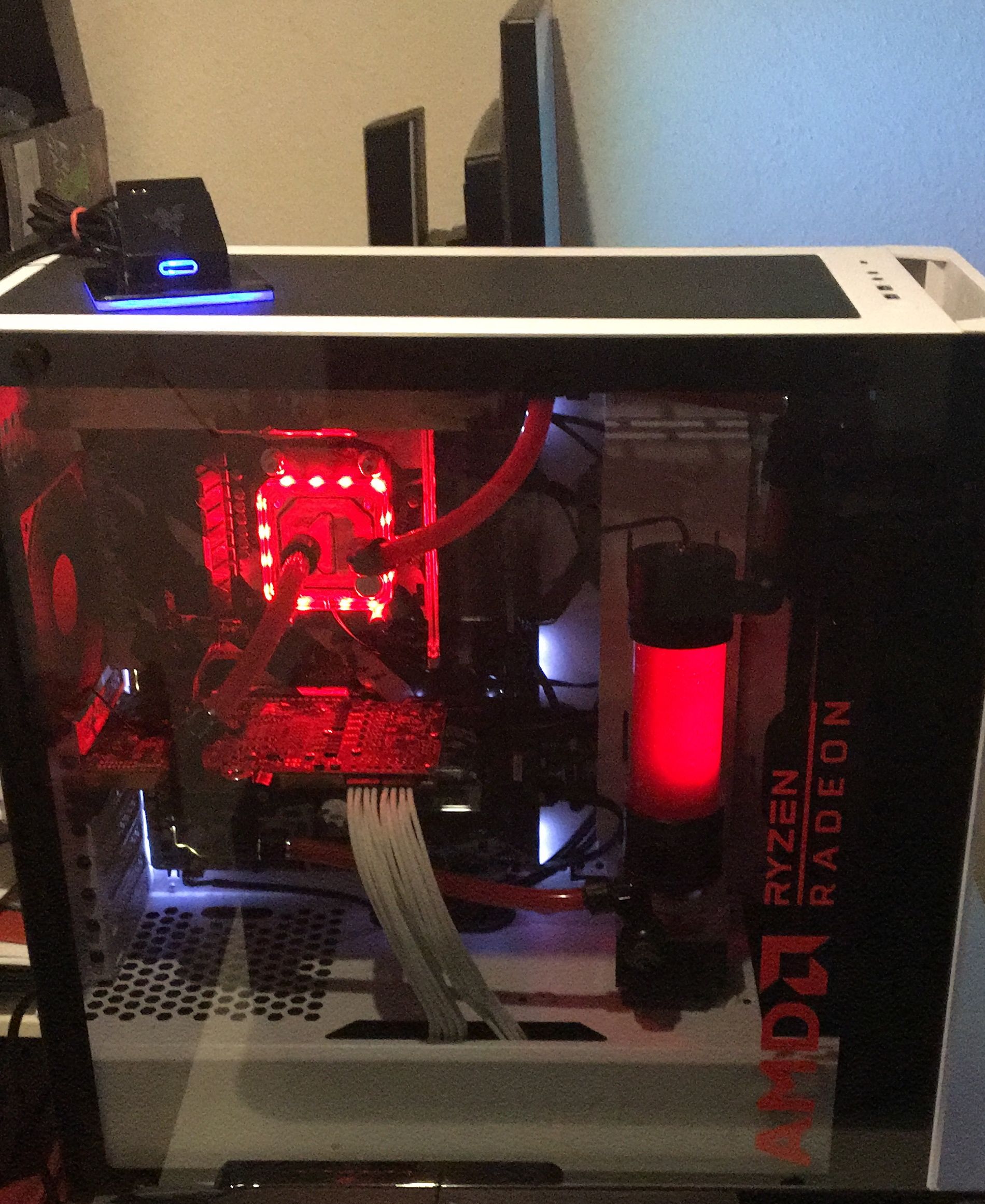

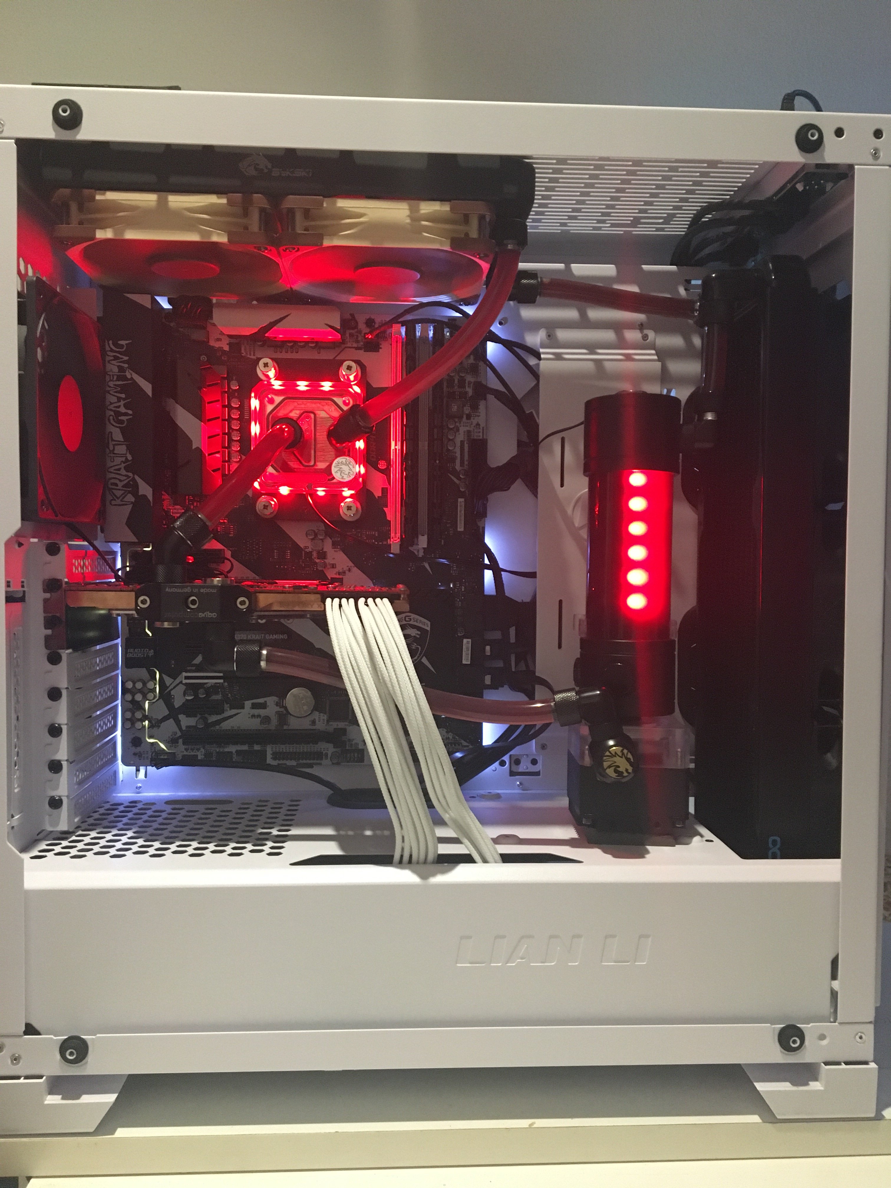

Anbei auch ein Bild vom gesamt PC. An der Front sitzt der große Radiator und oben ist zusätzlich noch ein mittlerer verbaut.
