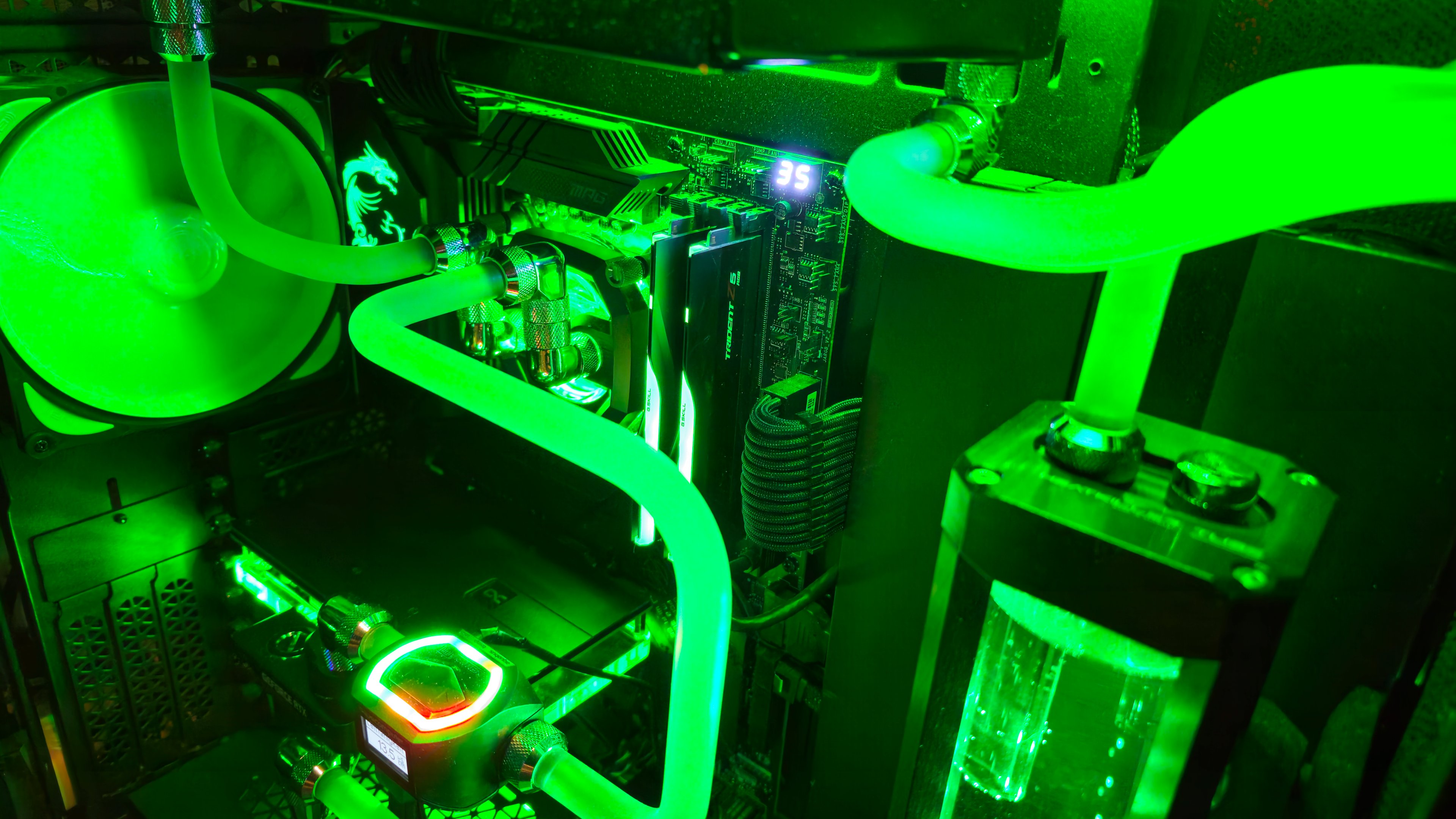

Ich habe definitiv mehr wie er verbaut, was ich so auf den Bildern sehe. Habe insgesamt 12 Stück wegen den ganzen einzelnen Radiatoren ... Dazu noch einen einfachen OC-Wasserfilter, QCs und eine relativ lange Strecke.
@xneo70 Ich hab auf die Schnelle kein Bild vom CPU-Wasserblock und dessen Kühlfinnen gefunden. Hast du die Möglichkeit, den mal einzeln zu testen? Wichtig wäre auch zu wissen, wie viele QCs du verbaut hast. Die kosten auf die Menge gesehen ordentlich Durchfluss.

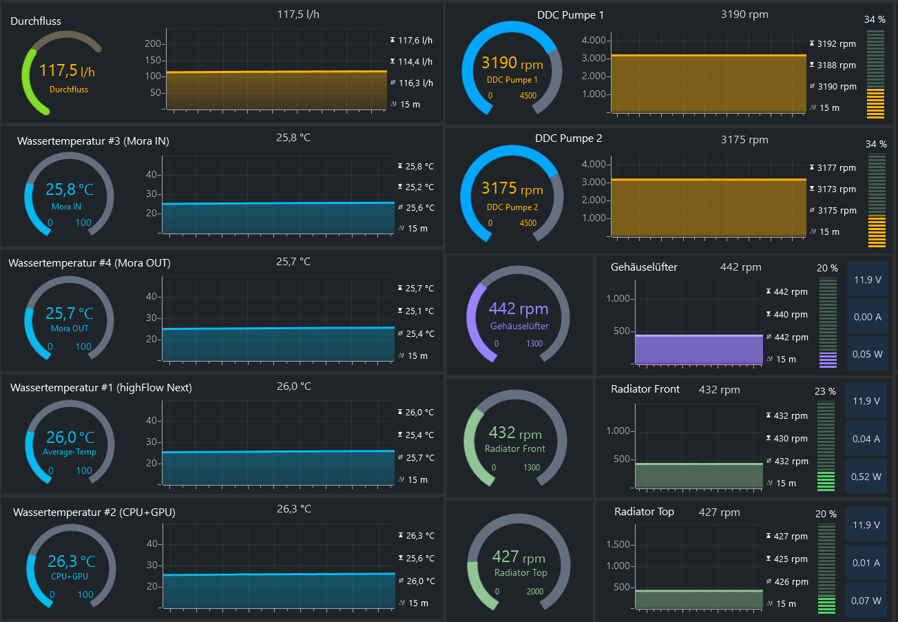

Das stimmt, deshalb laufen meine Pumpen auch mit 3200 U/min (34%), damit nach dem Einschalten mein Durchfluss über 60 l/h liegt. Kurze Zeit danach geht der Durchfluss langsam in Richtung 100 l/h und mit Betriebstemperatur von 25–26 Grad (IDLE) habe ich dann um die 115 l/h.
