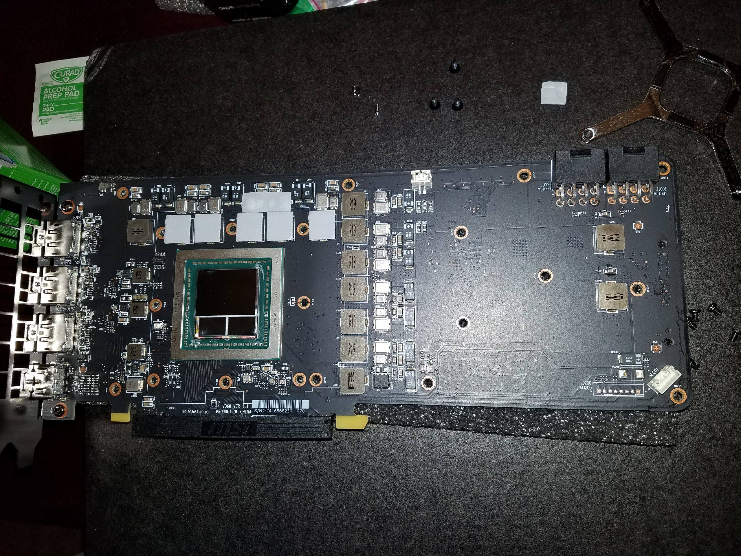

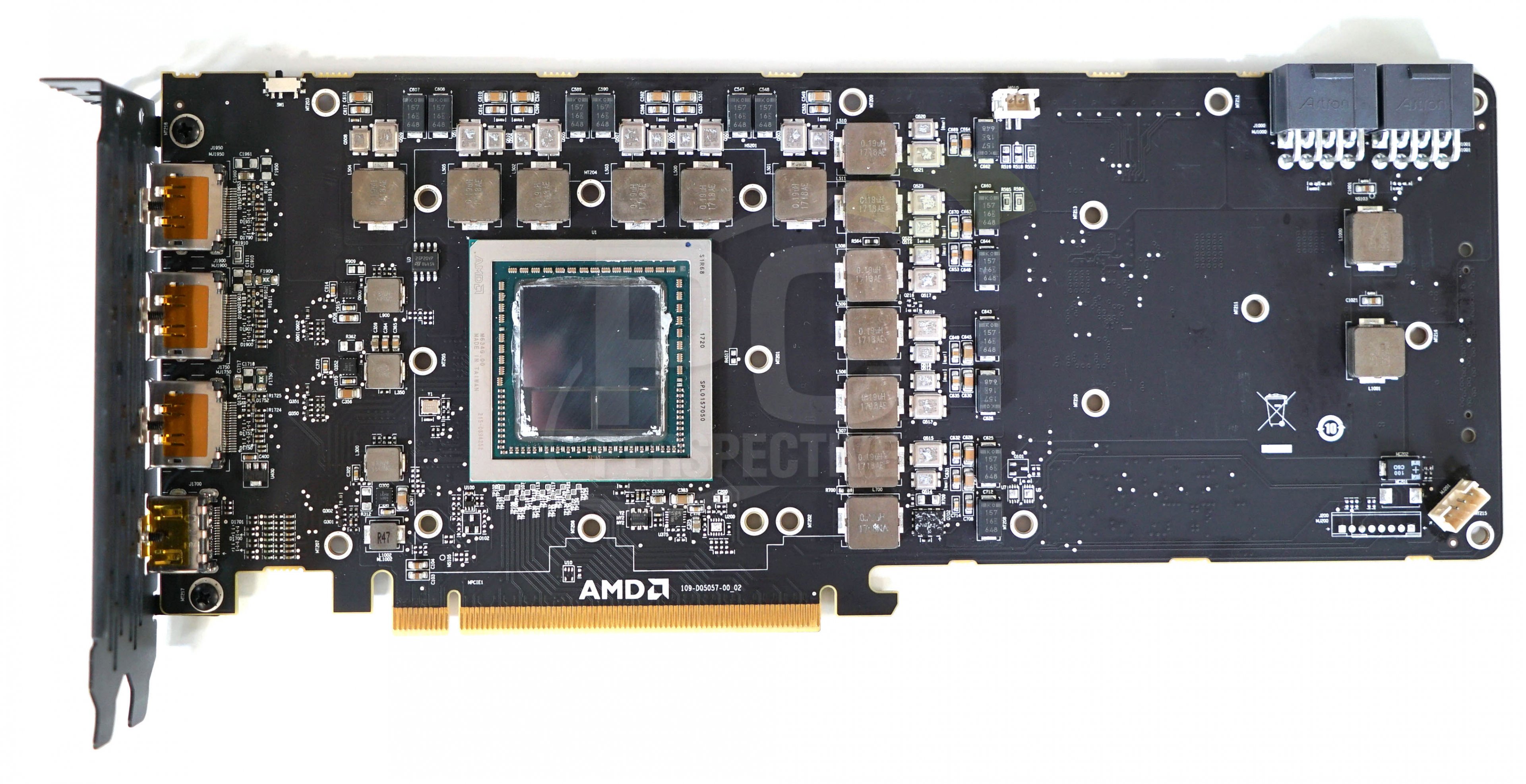

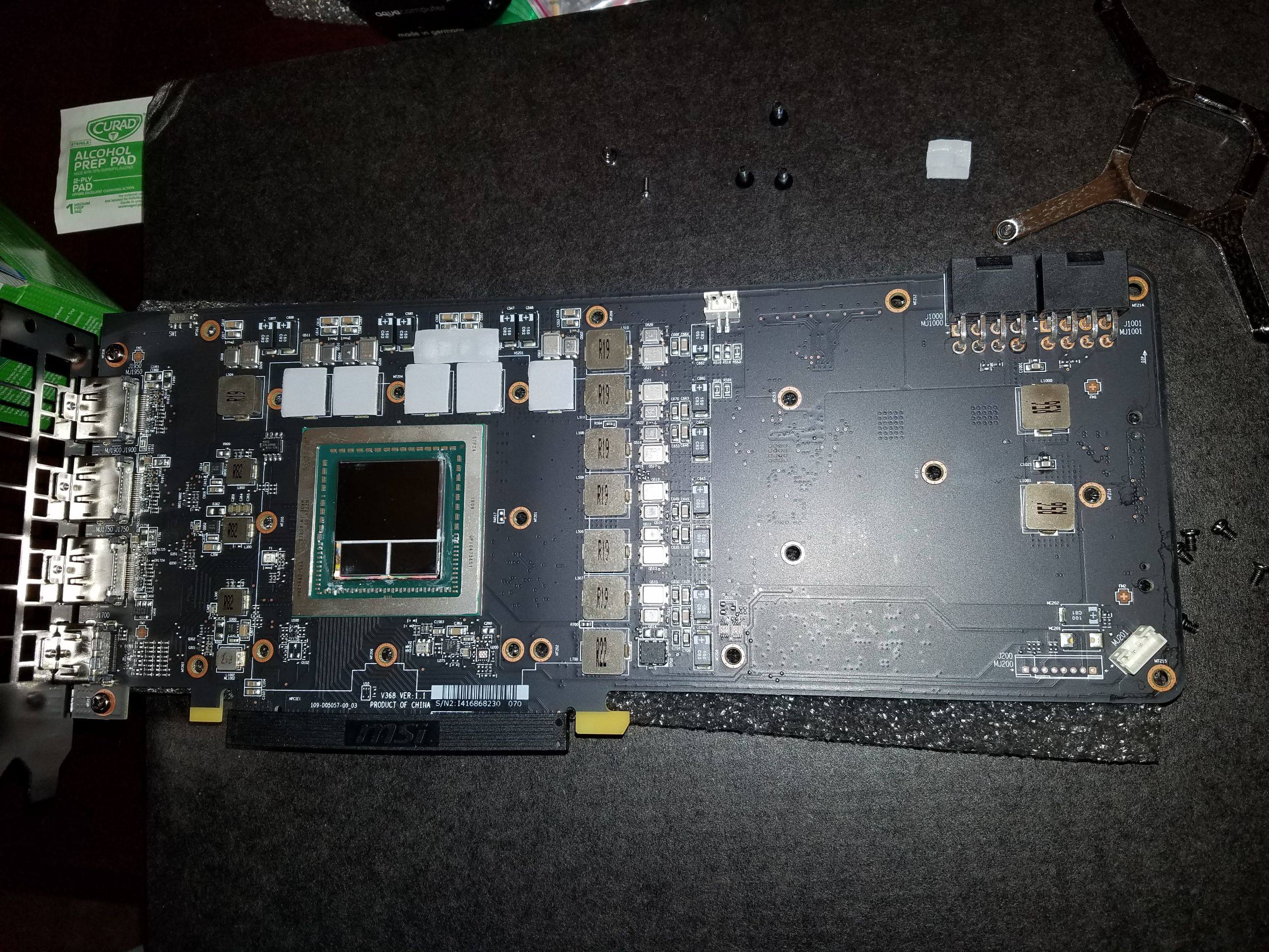

Edelhamster schrieb:
Sieht so aus, als besäße deine MSI-Airboost einen Ref-Platinen Nachbau. Da sollte der GPX passen :daumen:
100% sicher? Ich trage mich nämlich auch mit dem Gedanken die
Alphacool Eiswolf 120 GPX Pro AMD RX Vega M01
zu holen, war mir aber unsicher ob das so ohne weiteres geht, da die Karte nicht in der Liste der kompatiblen Karten auf der Herstellerseite enthalten ist.
Ich habe den Aqua Computer Kryographics für Vega 56/64 auf einer Airboost 64 und der Kühler passt auf die Karte und ist von Hersteller für das Vega Referenzdesign gelistet.
Reaktionen: Schwobaseggl
Ich habe inzwischen ebenfalls eine Bestätigung des Herstellers per eMail. Der Kühler ist in der Tat kompatibel. Somit habe ich das Teil jetzt bestellt.
