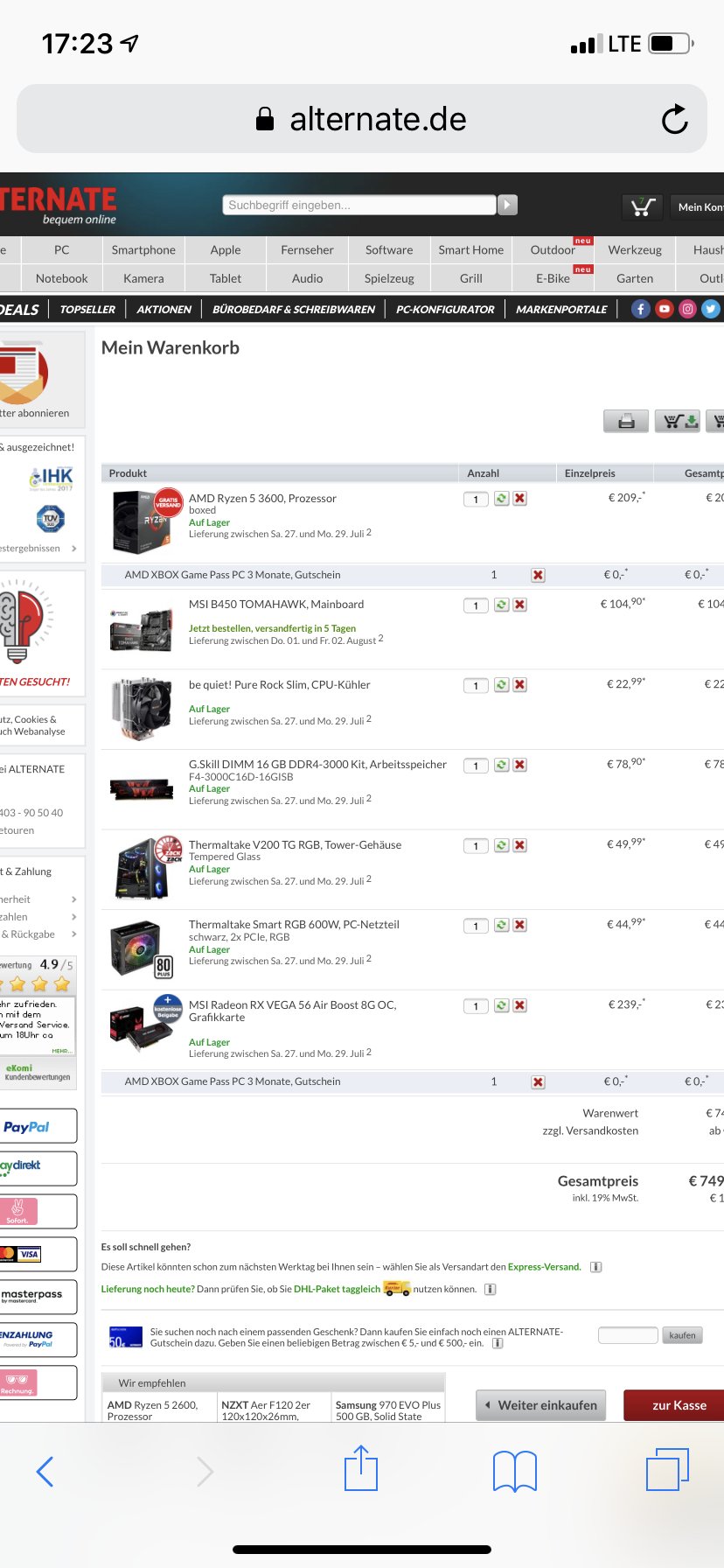

Servus, ich habe 1-2 fragen,
Ich habe mir heute neue Hardware gekauft und einen neuen pc zusammen gebaut!
Erste frage ist, beim Start geht der Lüfter ganz ganz kurz an & hört dann auf zu drehen .. ist das normal ?? Und meine 2 frage ist ich bekomme einfach kein Signal ..
Mainboard hab ich getauscht gegen mein 450b a pro

PS. NT hättest mehr geld ausgeben sollen hatte mal das 700w teil davon und innerhalb von 3 monaten 3 mal getauscht

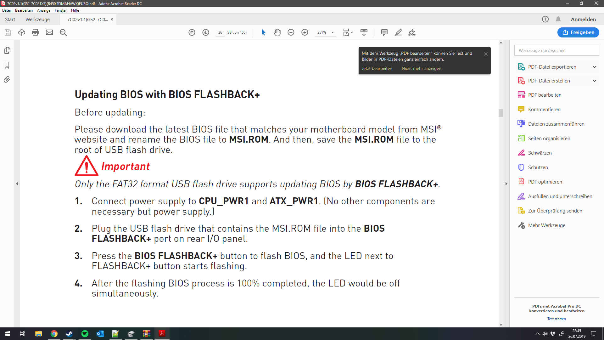

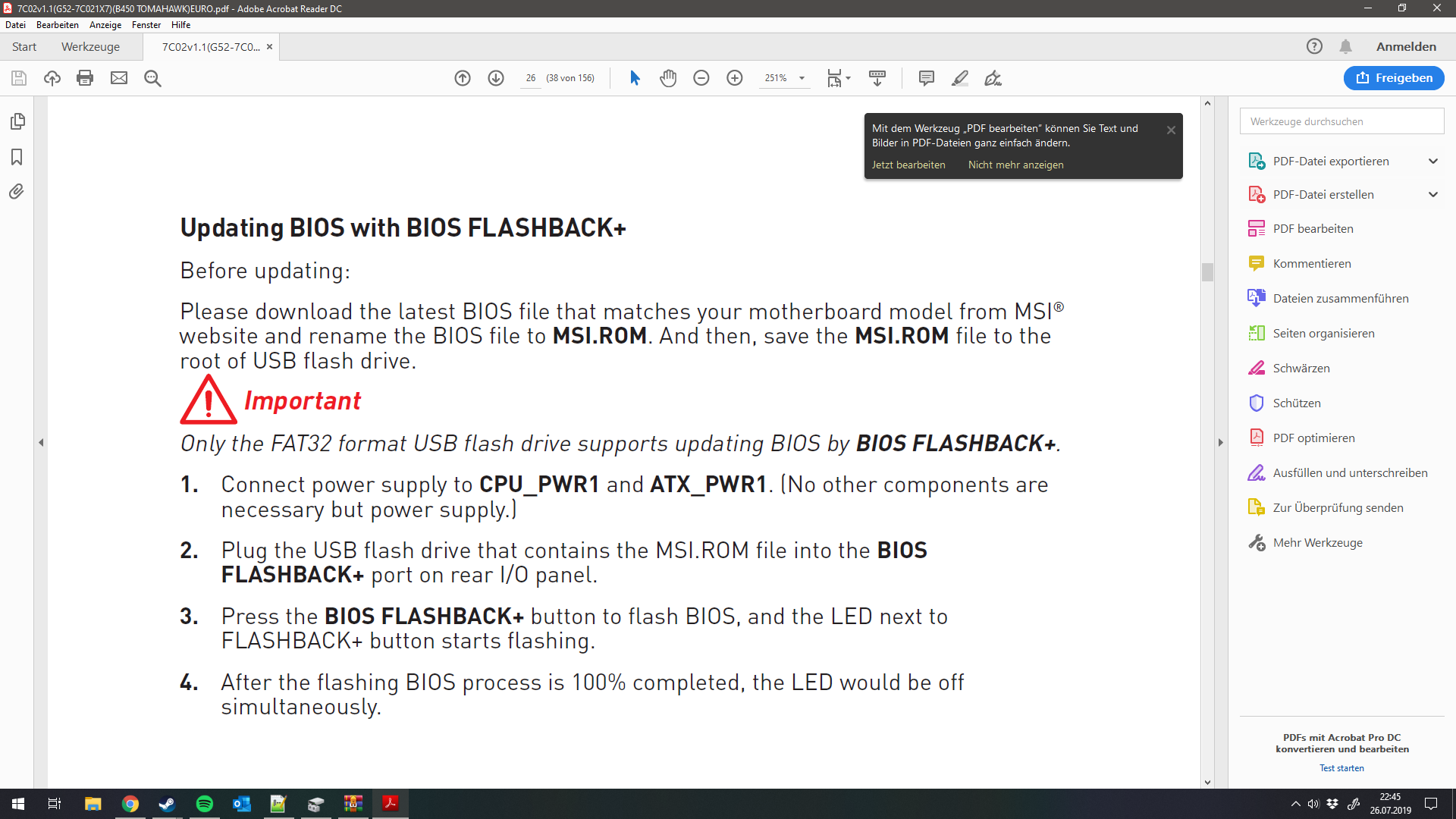

Einige Boards unterstützen das Flashen des Bios ohne grafische Oberfläche und ohne CPU mittels USB Stick, ob dein Board dazu gehört, kannst du dem Handbuch entnehmen, ebenso was zu tun ist, wenn dem so ist.
804079
Aus deinem Handbuch.
Hier der Link zu deinem Bios:
https://www.msi.com/Motherboard/support/B450-TOMAHAWK
Der Flashback+ Button ist hinten an deinem Rechner.
Zu all dem brauchst du kein Bild.
Dein USB-Stick kannst du in Windows (anderer Rechner, Laptop) auf FAT32 Formatieren.
Reaktionen: Baal Netbeck und Genoo
