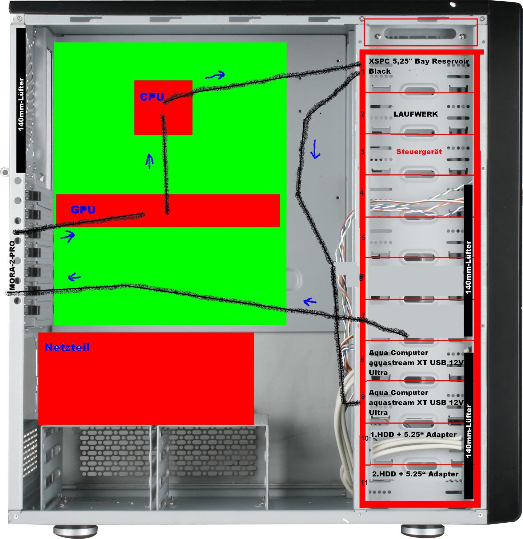

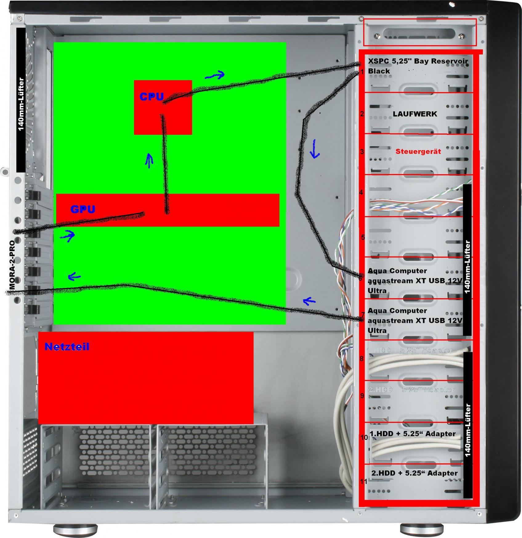

Tag Leutz, bin nun fast 100% fertig mit meiner zusammenstellung. Das einzige was mir noch fehlt sind die richtigen Anschlüsse. Ich wollte hier mal um eure hilfe bitte da es mein erster Versuch ist. Anbei ist ein Bild von mir, wie ich mir den Aufbau vorgestellt habe. Es soll jetzt erstmal nur die CPU gekühlt werden, später dann mehr und mehr einbinden. Hab die Graka jetzt nur mal so mit reingemacht da das die zwei haupt augenmerke sind die def. mal H2O-gekühlt werden sein sollten. Aber JETZT bitte noch nicht berücksichtigen. Wäre euch auch sehr dankbar wenn es zum Aufbau vllt noch verbesserungsvorschläge gäbe, vllt das wasser anderst rum laufen zu lassen oder ähnliches. je nach dem was vllt mehr bringt.

Anschlüsse? pro Element in der wakü 2 Stück - wie viele also kannste dir selbst zusammenrechnen.
Art: Tülle oder schraub - wie es dir lieber ist.
Größe: 13/10 ist eigentlich optimal - größere bringen nicht mehr viel - höchstens Optik, wenn dir dickere schläuche gefallen
Okay danke.
Also bräuchte ich 6 x 13/10mm (10x1,5mm) Anschraubtülle 0°-45°-90°(je nach dem) und sollten die lieber normal, gerändelt oder drehbar sein? Dann kommen noch 2x Anschlüsse für die Pumpe dazu...
Em, welcher der anschlüsse bei der Aquastream ist der eingang und welcher der ausgang? Ich würde ja denken, der nach vorne zeigt ist der ausgang und der nach oben zeigt der eingang, ich weiß es aber leider nicht 100%..
EDIT: Habs rausgefunden, der anschluss vorne ist der Eingang, der obere der Ausgang...
Fließrichtung vom Wasser ist auch Okay?

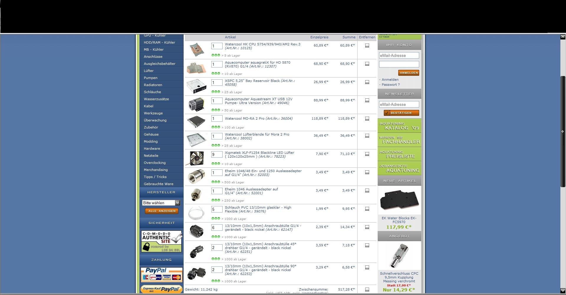

Okay, ich hab das ganze jetzt nochmal überarbeitet. Ich hoffe doch nun ein paar mehr Leute zu einer Aussage bewegen zu können. Anbei ist das etwas veränderte Aufbaubild und eine Preisliste. Diesmal ist auch die Grafikkarte mit dabei, ich plan sie einfach gleich mit ein und damit ist gut und das bild zu 100% so wie ichs mal amchen will. Auch wenn der FAQ mir noch so viel helfen konnte, ich hättes doch gern mal von einem PRO abgesegnet.
Erklärung zum Aufbau:
ABG-Tülle(90°)-Schlauch-Tülle(90°)-Adapter-Pumpe-Adapter-Tülle(45°)-Schlauch-Tülle-Mora-Tülle-Schlauch-Tülle(45°)-GPU-Tülle-Schlauch-Tülle-CPU-Tülle-Schlauch-Tülle-AGB.
Ist das so nun Okay oder gibts noch was auszubessern?

ich würde nur die 45° Anschlüsse weglassen - die Teile sind nämlich nach diversen test üble Bremsen - also richtige Bremsen nicht so wie die gängigen 90° Winkel ;)

Kannst du mal bitte den Warenkorb-Link posten? Nur das Bild ist doof!
Okay, ich sezte in den Post gleich den neuen warenkorb mit den verbesserungen..., geduld bitte :)
Hoffe der link funst: https://www.aquatuning.de/shopping_cart.php/bkey/dff45dc291b4de53feaec8f50f156f4f
Sind die Rändelmuttern ausreichend oder sollte man da über richtige schrauben oder schlauchschellen nachdenken? Es gibt zu viele Bilder von 100 aufbauten die alle was anderes haben, sorry :(
