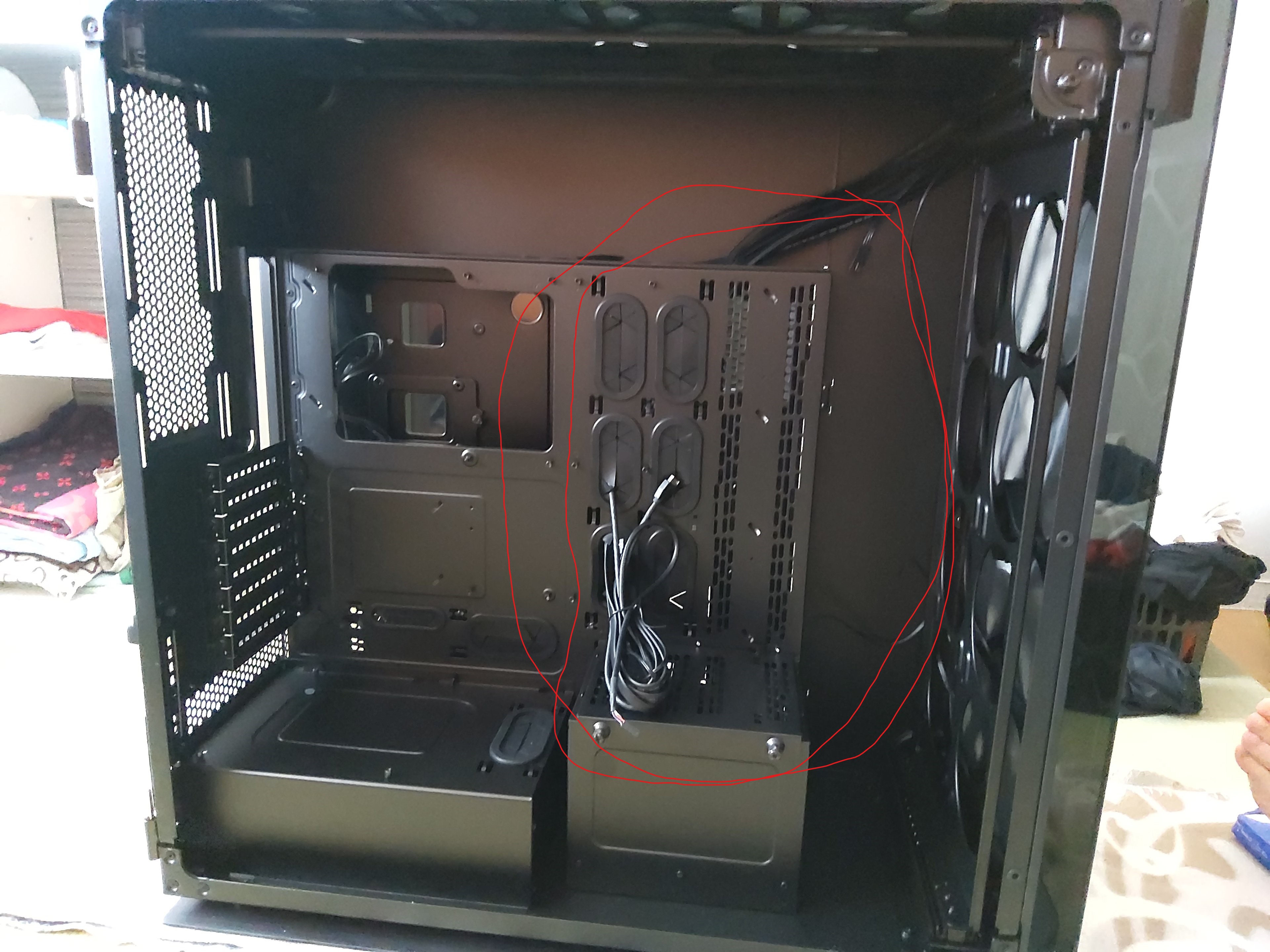

Das ist nur Werkzeug, ich frage, wie du den Agb im Gehäuse montieren willst. Standardmäßig ist beim Heatkillertube nichts dabei, das darf man sich alles nachkaufen.

So in etwa. Wobei der Standfuß kein Basic Mount Kit braucht. Aber ich würde den HK Tube auch nicht am Boden montieren, sondern mit dem Lüftermontagekit am Lüfter.
ich habe mir es geacht das ich es in der mitte hin tuhe sehe bild im rotem kreis.
