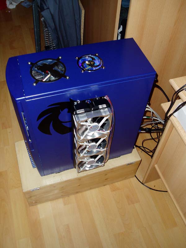

Ich habe auch lange über das Problem bei mir nachgedacht wo bekommt man einen 3 fach Radiator hin :rolleyes:
Aber dann hat´s klick gemacht ab damit in den Deckel zumal es noch obtimal für die Wärme abfuhr des Gehäuses dient besser bekommt man die Wärme nicht aus einen gehäuse denke ich !
Hier ein Pic weitere sind unter meinem Link Nethands zu sehen (Kommentare sind erwünscht)
http://zockdh.bei.t-online.de/Nethands/02.jpg
Re: Wasserkühlung: Wo hin mit dem Radiator??
@Zock
lol....ideen muss man haben ;)
Sieht nicht schlecht aus :cool_alt:
Eine frage hab ich aber...was is das an der seite von deinem case..hat das was mit der wakü zutun ?
Ja hat was mit der Wakü zutun ;)
Kuck doch einfach mal hier Nethands hier habe ich alles beschrieben.
Das ist ein Doppelt Passiv Radiator von Innovatek plus ausgleichsbehälter.

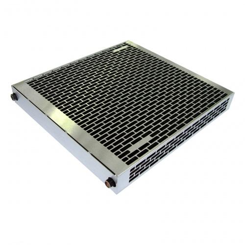

Was zum teufel ist ein Mora ?
@chris. kannst du mal ein Bild Posten ?
Hier
Eine Miditowerseiten Wand ;) Damit kann man auch gut 2 PCs usw. kühlen. Macht hier perfekt seinen Dienst passiv & mit 9 x 12er @ 5V, je nach dem. Temps sind so bei 29 - 31° bei nem XP-M @ 2,6ghz / FSB 200.
nettes Teil ist das :D
einmal die core Version, einmal die Pro Version. Zur Optik sag ich nix mehr :D :daumen:
grüße
