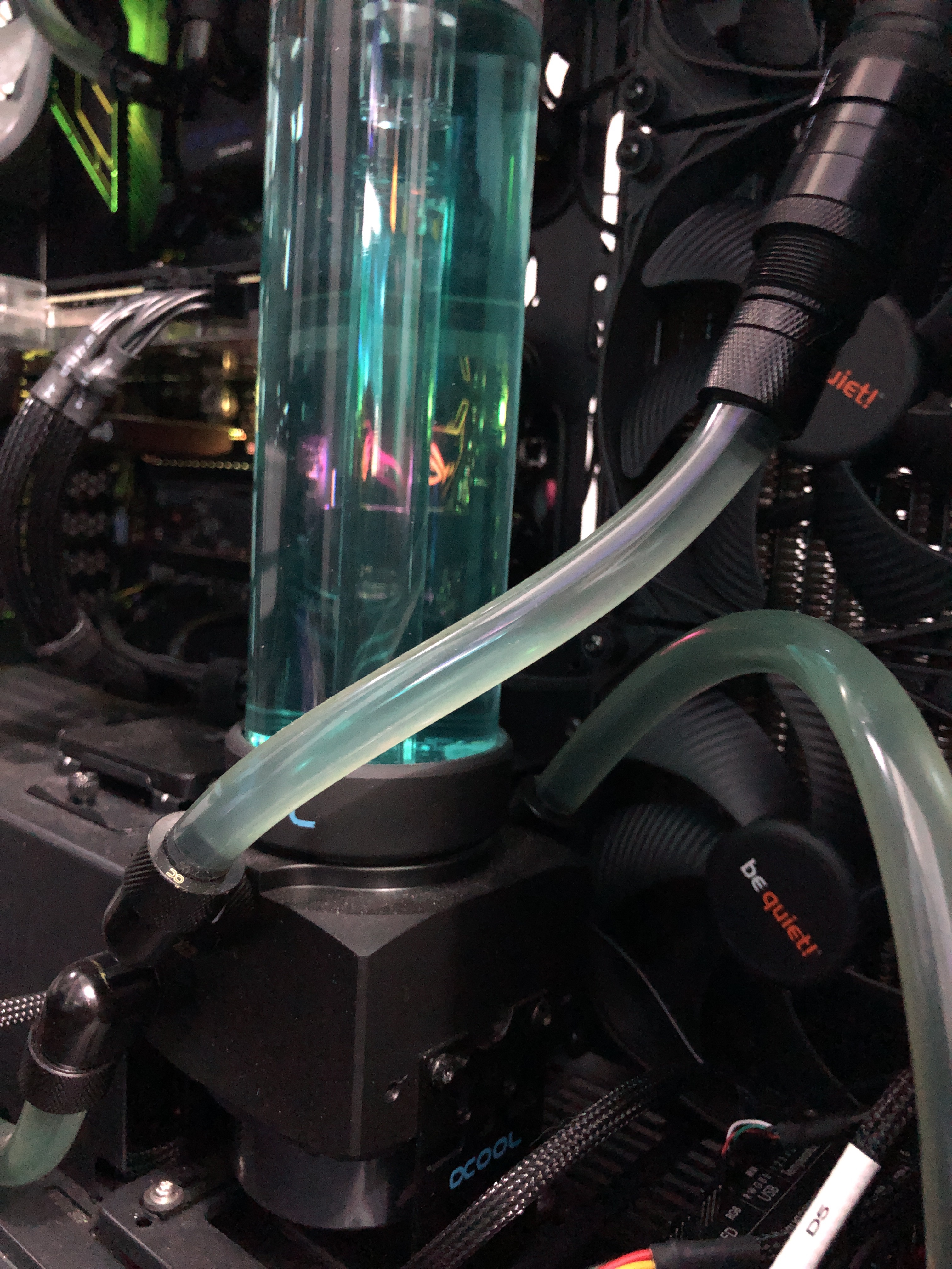

ich habe seit kurz bemerkt, dass mein Wasser grünlich geworden ist.
Hat jemand eine Idee warum?
Folgende Komponenten sind in der Loop drin:
Alphacool CKC Cape Kelvin Catcher Clear 1000ml
Alphacool Eisblock XPX CPU - Intel/AMD - Deep Black
Alphacool Eisblock GPX-N Plexi Light Nvidia Geforce RTX 2080/2080Ti
3x Alphacool NexXxoS Radis
D5 Pumpe
Schlauch PVC 13/10mm (3/8"ID) High Flexible Clear
Wie man sieht, alles ein Material (Kupfer) + eine extra H2O Kühlwassermischung...
... bin ratlos und weiß zudem nicht, ob das irgendwie negative Auswirkungen haben kann.

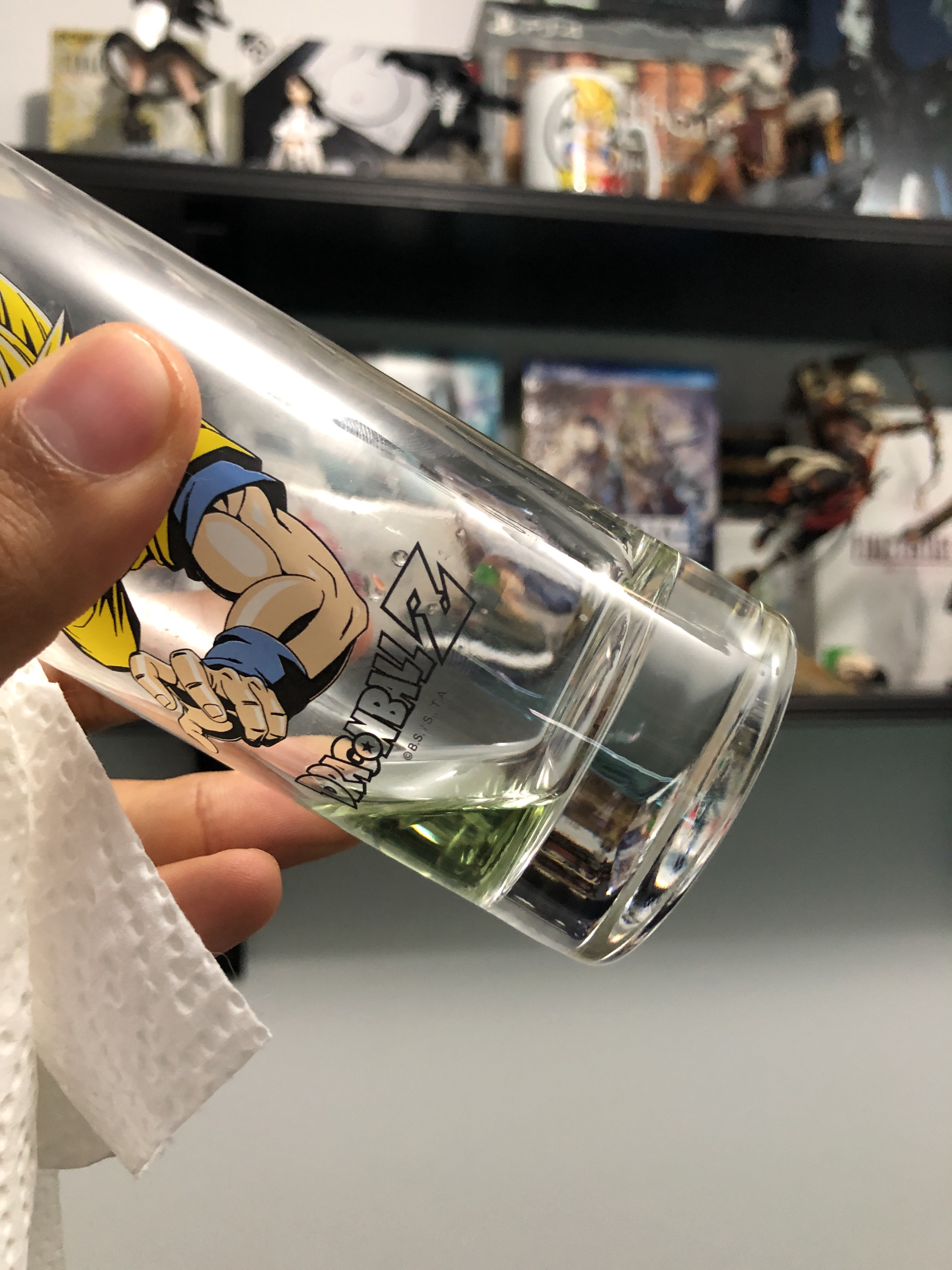

Zudem hab ich ein Teil der Flüssigkeit in ein Glas gekippt, damit ich ausschließen kann, dass man Schlauch grün ist.
Letzte komplette Reinigung und Neufüllung Februar 2019

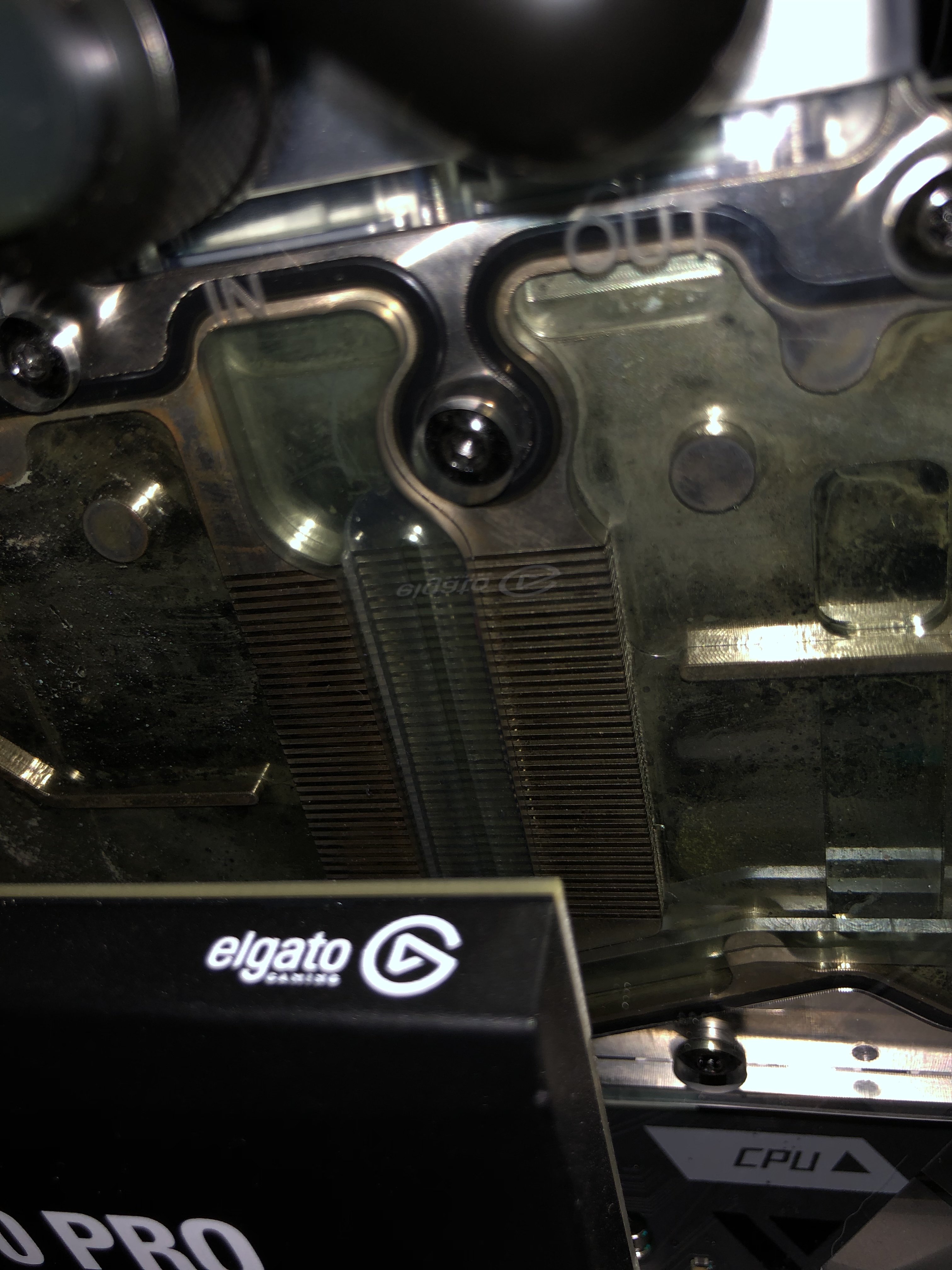

wie sehen die Kühlerfinnen der GPU aus, ist ja Plexi sollte man gut sehen
Algen kann ich ausschließen, das Glas mit dem Inhalt roch nicht modrig oder so, sondern eher metallisch. Wie eine Münze.
Bezüglich Finnen, Check ich gleich mal, man kann im eingebauten Zustand schlecht „drauf schauen“.
Bild ist jetzt da, Jeses! Oben links - Rost und so weiter

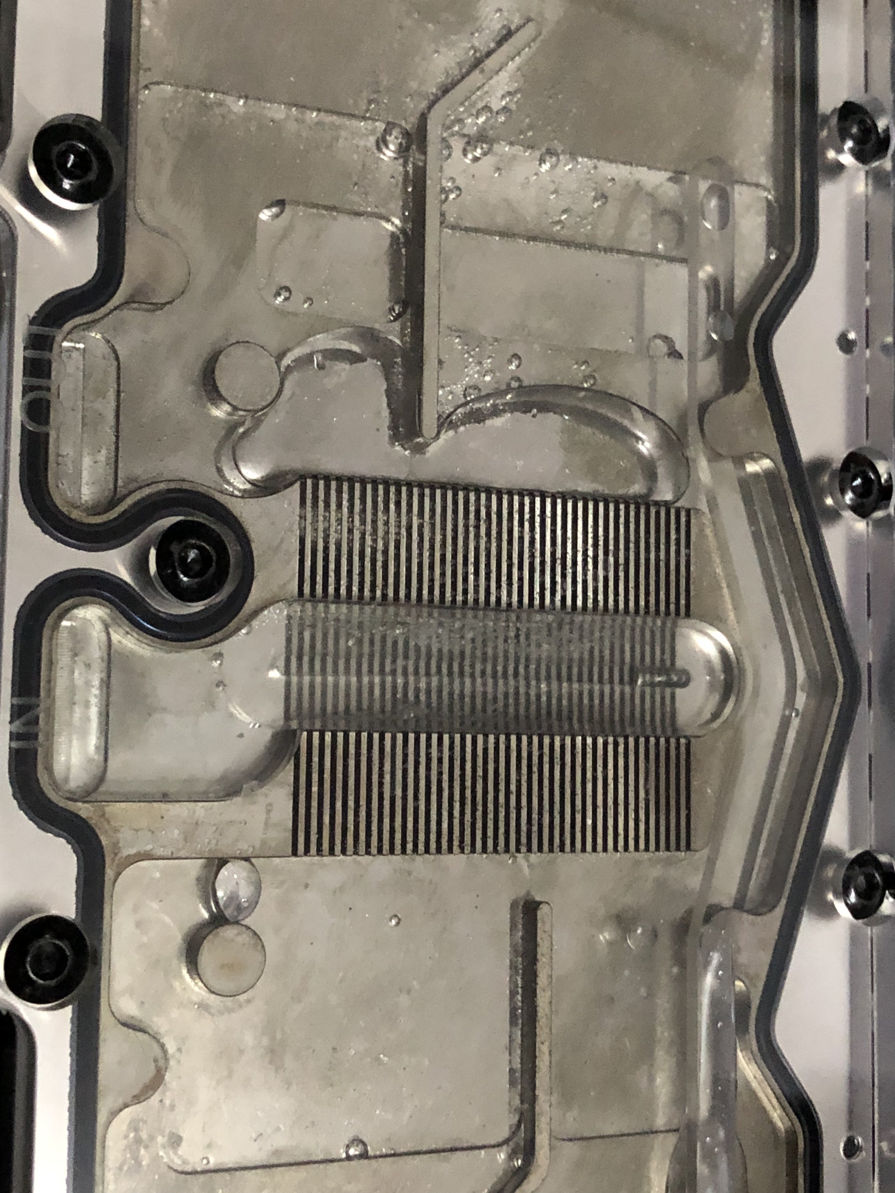

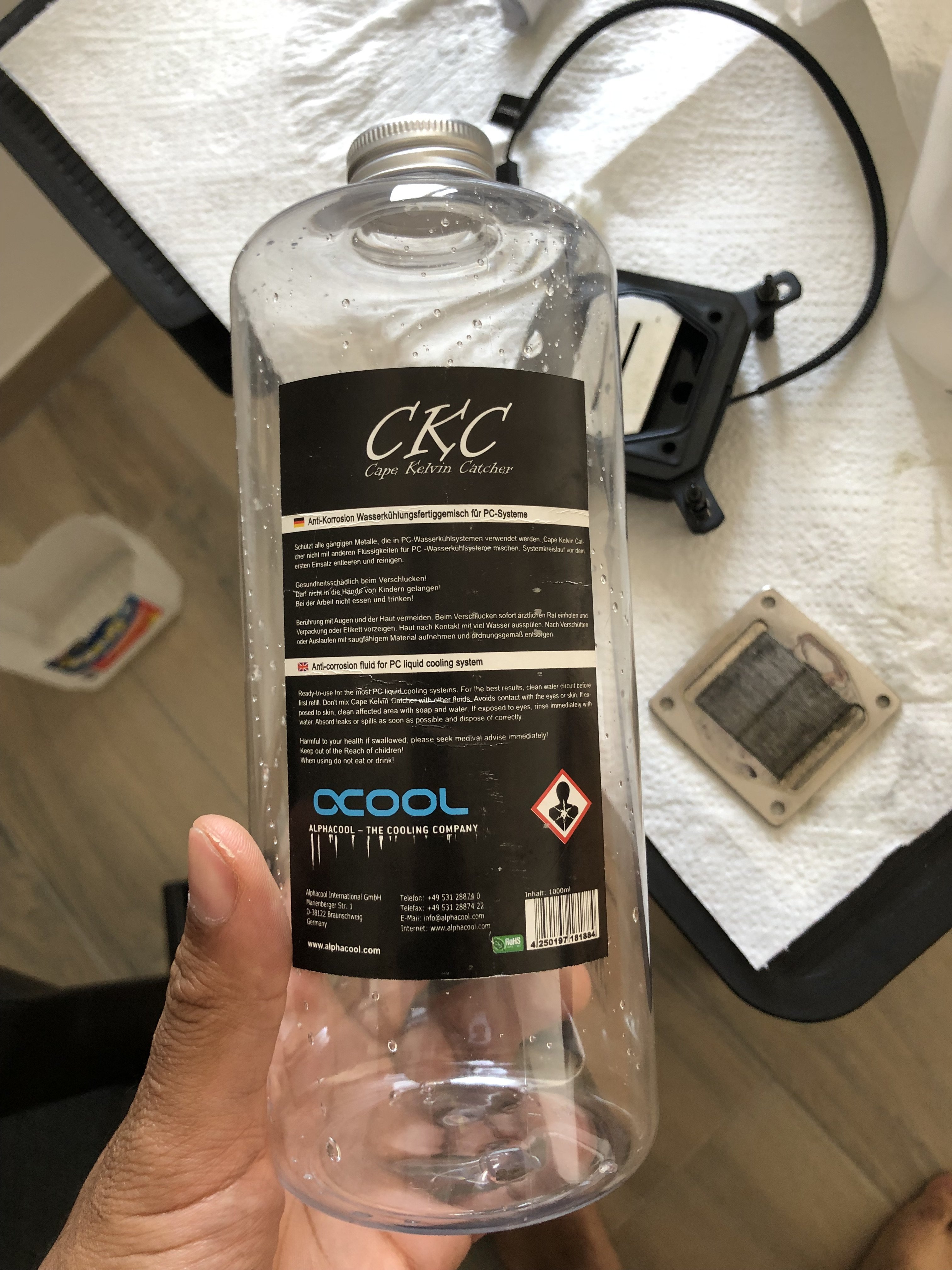

So, hab den Übeltäter gefunden! Drecks Alphacool „CKC“ Fertig-Gemisch (Kühlmittel)
Es ist so aggressiv, dass er meine 4 monate alte Loop die komplett aus Kupfer oder Kupfer + Nickellegierung zerstört hat.
Hier kommen paar Fotos, ich habe mal die Loop auseinander genommen.
811827
Der cpu kühler war komplett neu... sowas hab ich noch nie in 4 Monaten gesehen
Und hier kommt mein GPU-Block
(Sieht nicht so schlimm aus, aber man sieht an diversen Stellen dass sie angriffen wurde + „Roststellen“
811828
Lächerlich! Die Flüssigkeit wurde grün, weil die Nickellegierung sich aufgelöst wurde.
Zum ist das Wasser „sauer“.. super..

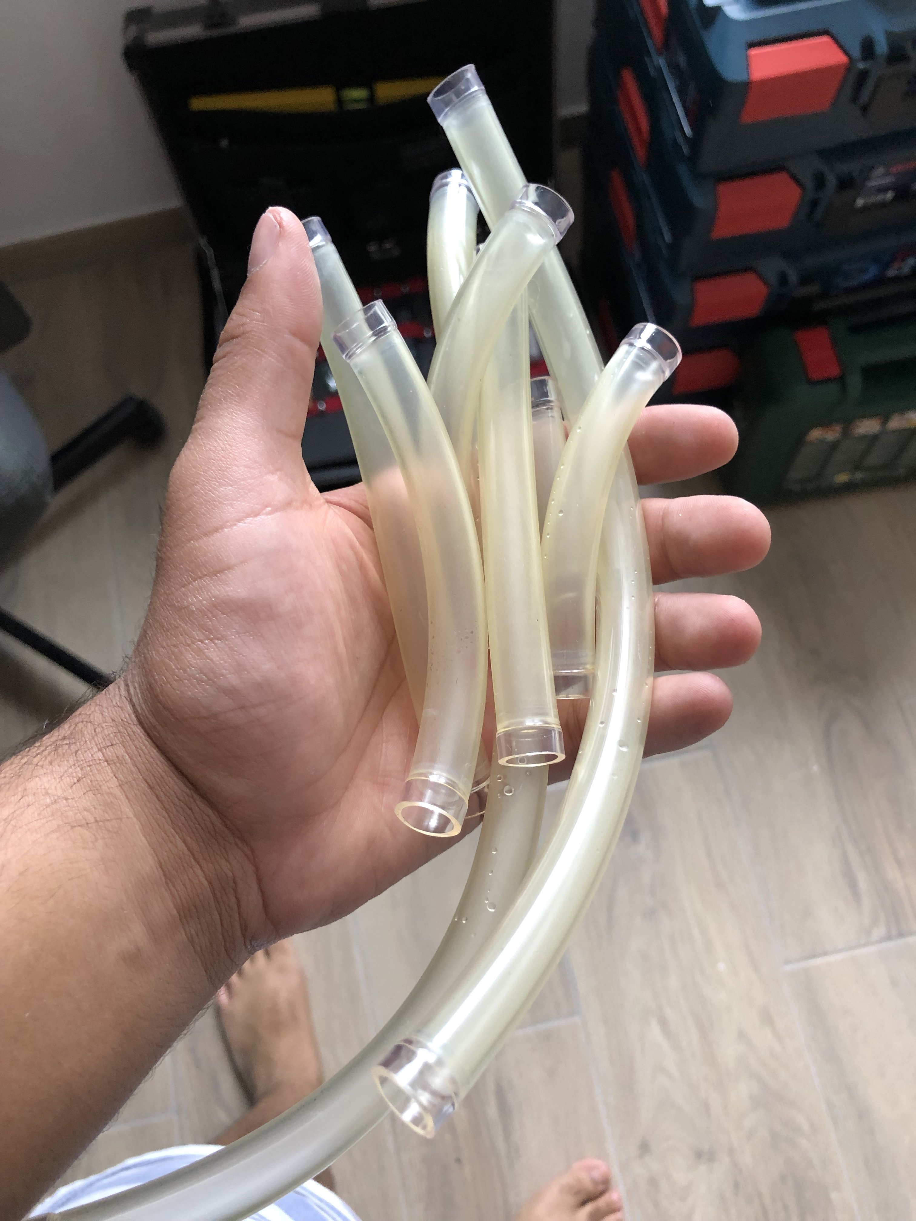

Schläuche sind auch zerstört .. nach wie gesagt 4 Monaten!

Wie komme ich auf diese These?
Hier meine Flüssigkeit...
811829
Ich hier meine Beweise dazu..
811830
811831
Fazit, Kauf euch kein Alphacool, kein Support, Garantie existiert praktisch nicht und auf jeden Fall kein CKC Alphacool Flüssigkeit, wenn Nickel im Spiel ist!!!!
