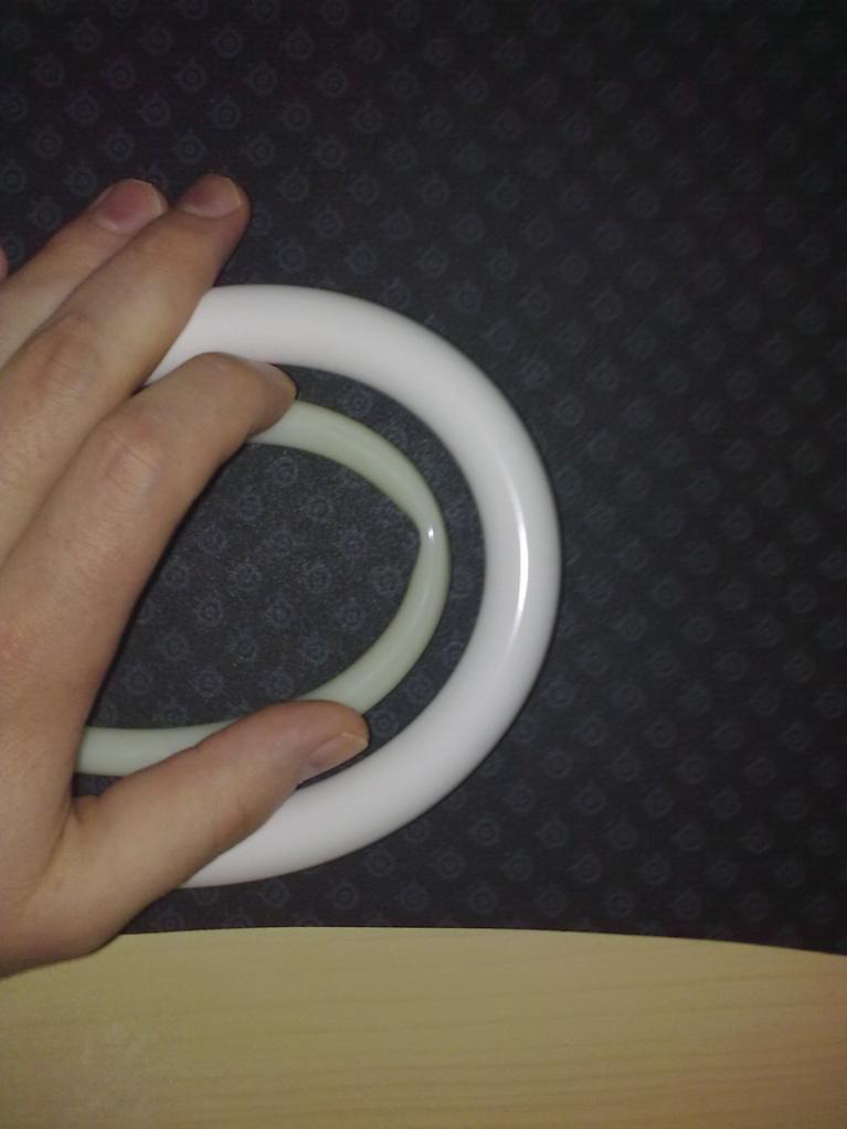

Hab dir mal nen Foto von 2x Masterkleer Schlauch gemacht, das eine ist 10/8, das andere 16/10 (hat die gleiche Außenwandstärke wie 11/8).
Der kleine knickt halt doch recht schnell ab.

Aus dem Grund würde ich auch gern auf 16/10 umsteigen.
Aber 16/10 Schraubtüllen sind auch doppelt so teuer.
