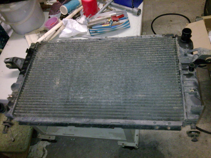

Da es möglich ist auch einen Radiator vom Auto zu nutzen, habe ich diese Möglichkeit gewählt da ich sie in gewisser weise orginell finde ;-) . Diesem Radiotor werden 2 220mm Lüfter Unterstützen, da ich nichts größeres gefunden habe.

Angehangen ist ein, leider etwas unscharfes, Bild von meinem Frisch entleerten Radiator der meiner CPU hoffentlich einen Kühlen Kopf verschaffen wird ;-).

In meinem Fall reicht doch auch ein 15cm Radiator mit 5cm Durchmesser, oder?
Wenn ja, kann ich noch heute bestellen :-) .
Ja der reicht auch.
