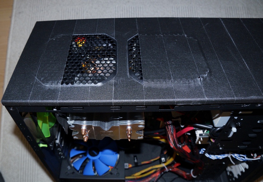

Wasser verschüttet und der Tower hat was abbekommen, einzige Möglichkeit, ist eigentlich das lochgitter auf der Oberseite, die Seite hat zwar auch was abbekommen aber die Komponenten sind ja etwas vom Boden entfernt. Der PC lief zu dem Zeitpunkt und zeigte immer nur sehr kurz darauf "Windows wird repariert" schwarzer Bildschirm... Boot "Windows wird repariert" schwarzer Bildschirm... Boot usw. BIOS läuft völlig normal, zeigt auch alle Komponenten an. Hab dann versucht auf einer hdd Windows neu zu installieren. Komme bei Windows 8 gelegentlich bis zum Punkt mit den Installations Optionen. Einmal kam noch ein bluescreen den ich leider nicht fotografiert habe. Dann kommt aber die Meldung "Reboot and select propper boot Device" egal was ich einleg Windows 8; Windows 7; Ubuntu, die Meldung kommt direkt erneut. Starte ich mit einem der Datenträger, beginnt die Installation, bricht aber ab. Hab allerdings im gesamten Gehäuse kein Wasser gefunden, nur unter am Rand wo die Seitenplatte anschließt. Dort sind aber keine Komponenten. Ich geh mal von einem Mainboard schaden aus, will aber kein neues kaufen, wenn es doch etwas anderes ist. Vielen Dank im voraus.

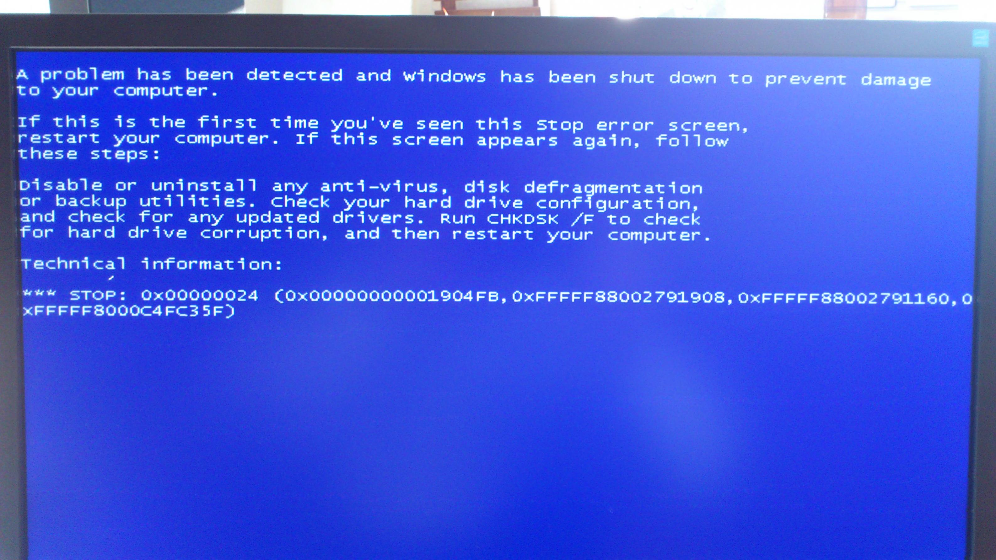

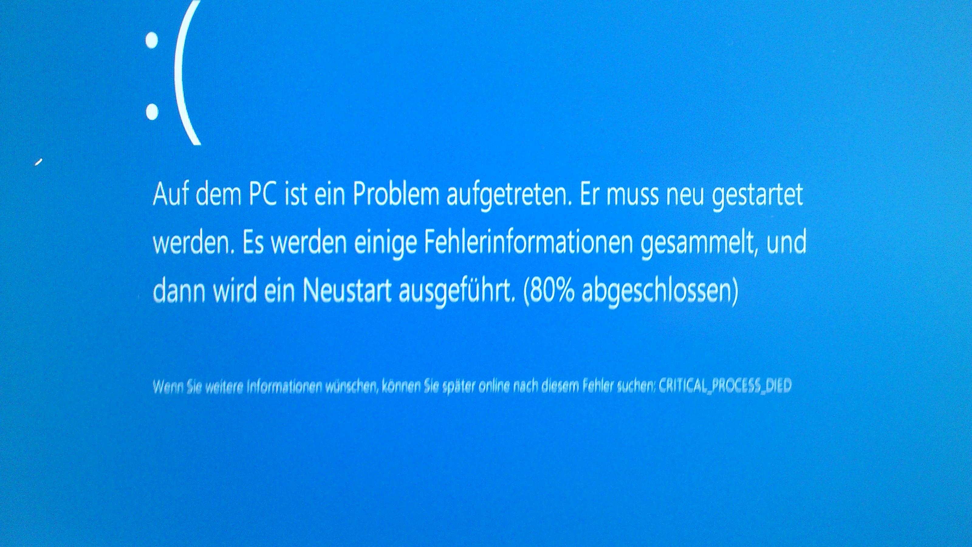

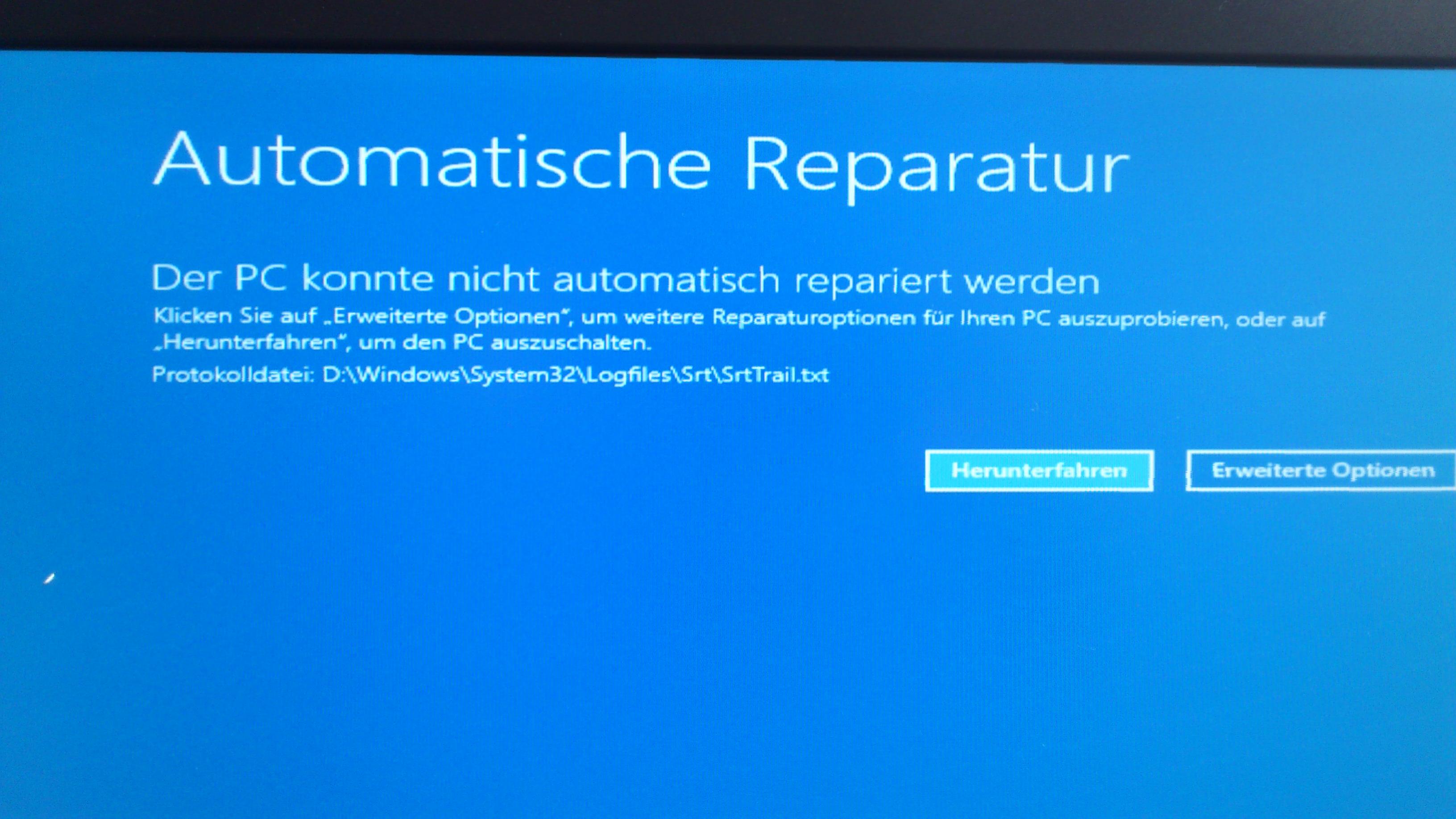

Werde in jetzt mal zerlegen, auf der Heizung stand er schon eine Weile. Der Abbruch wenn ich die SSD mit Windows 8 anschließe (ist zu dem Zeitpunkt gelaufen) erfolgt genau dann, wenn Informationen zur Reparatur gesammelt werden sollen. Spricht das für den Prozessor? Weil er dann ja erst richtig was tut.

Also, ich hab jetzt noch schnell probiert die Bootreihenfolge zu ändern und Windows 7 zu installieren.
1: Windows is loading Files...
2: kurz "starting Windows"
3: schwarzer Bildschirm und nichts passiert.
Oder verschiedene bluescreen.

Das Wasser war normales Leitungswasser und waren ein paar Tropfen oben drauf und der Großteil auf die auf dem Foto offene Seitenwand, welche aber keine Öffnungen hat.

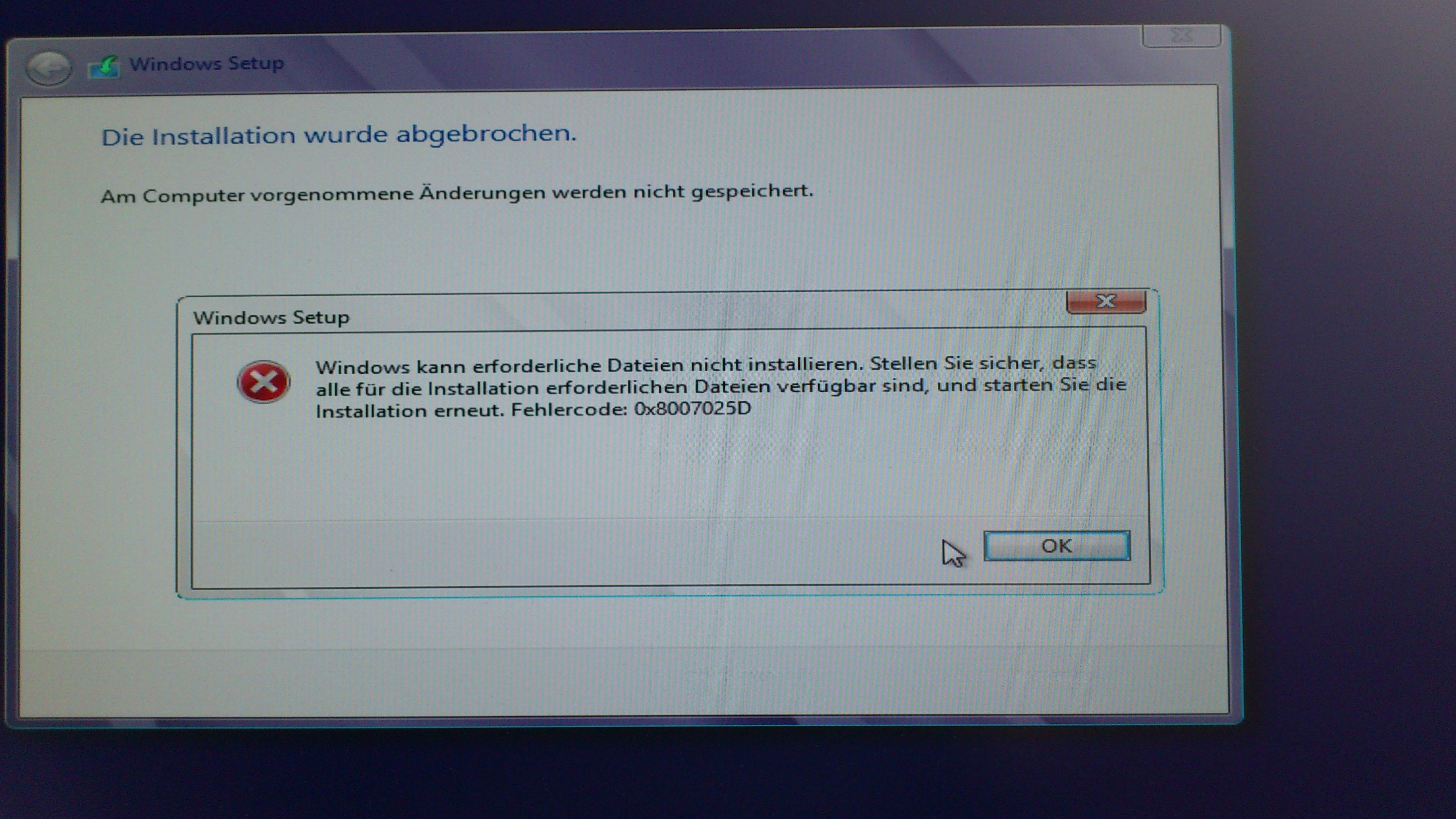

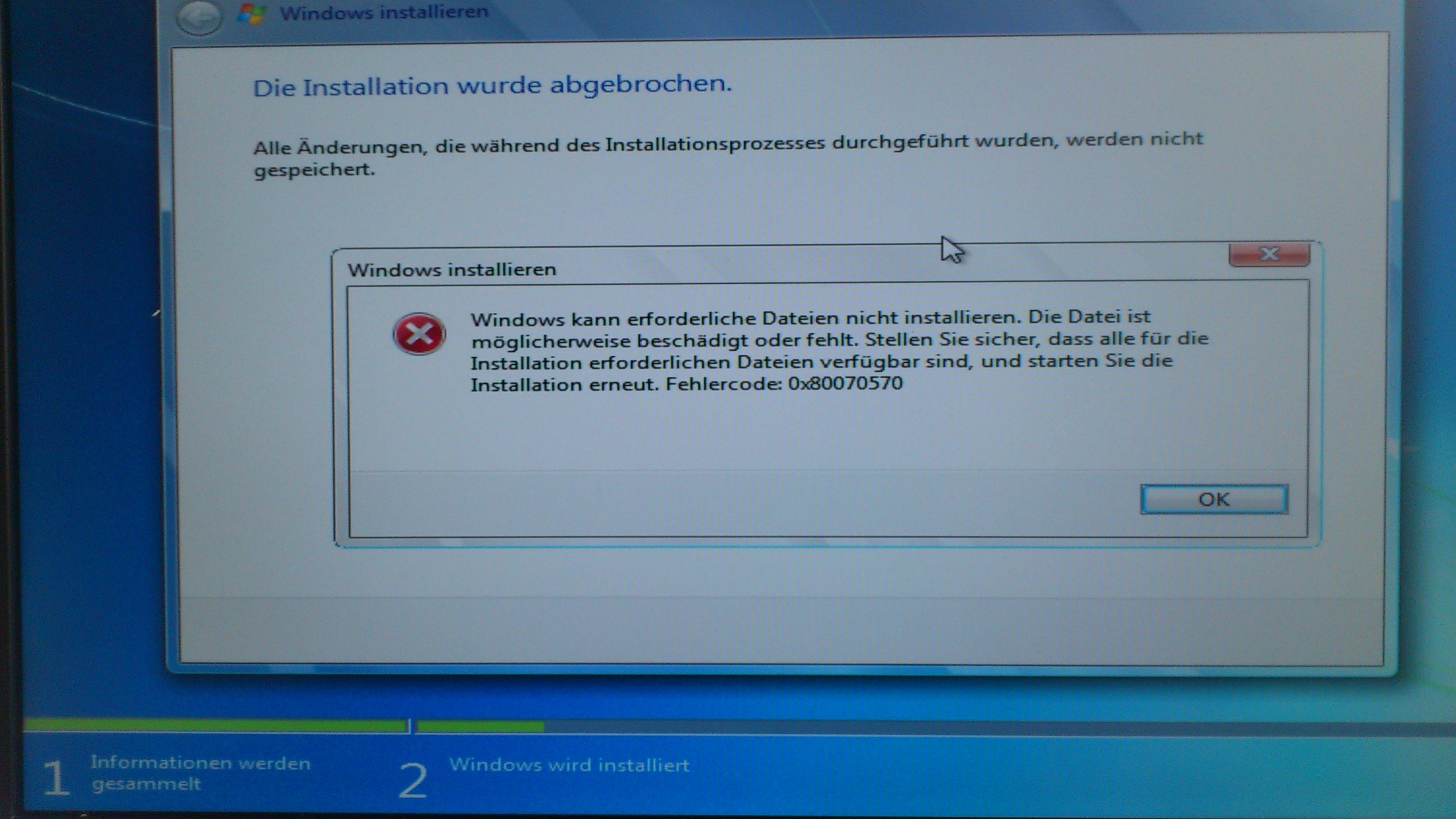

Hab erneut versucht Windows 8 auf der SSD zu reparieren und danach, Windows 8 sowie Windows 7 auf einer HDD ohne Betriebssystem zu installieren
Reparatur Versuch win 8 SSD
Installation von Windows 8 auf HDD ohne Betriebssystem
Installation von Windows 7 auf HDD ohne Betriebssystem

verstehe auch die Meldungen nicht, das ich dafür sorgen soll, dass alle Dateien vorhanden sind. Die müssten doch auf der Installations DVD selbst sein.

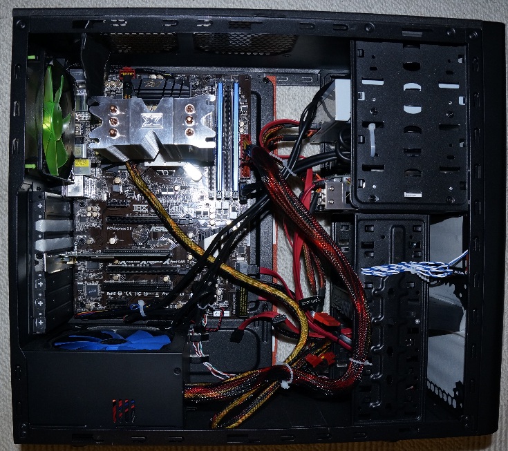

Waren deine Gehaüselüfter immer schon so abgeklebt. Egal
Bei der Einbauweise deiner Lüfter im Gehäuse würde ich diese vom Board oder besser noch komplett rausnehmen, da die Spulen nach oben (wo das Wasser herkam) frei liegen.
Da es nur ein bisschen Wasser war, wäre die nächste Komponente der CPU-Kühler (raus damit und trocknen).
Jetzt wird es kritisch, nach deinem Kühler liegt das Netzteil sehr ungünstigt (Lüfteröffnung nach oben, raus damit und trocknen lassen )
Prüfe dein Board auf Wasserspuren.
Einschicken ist zwar ne dufte Idee, sollten aber Rückstände des Wasserschadens zu sehen sein, würde ich mir das überlegen. (Betrug, dass könnte nach hinten losgehen )
Fast übersehen, zwischen CPU Kühler und Netzteil ist noch eine PCI Karte (raus damit )

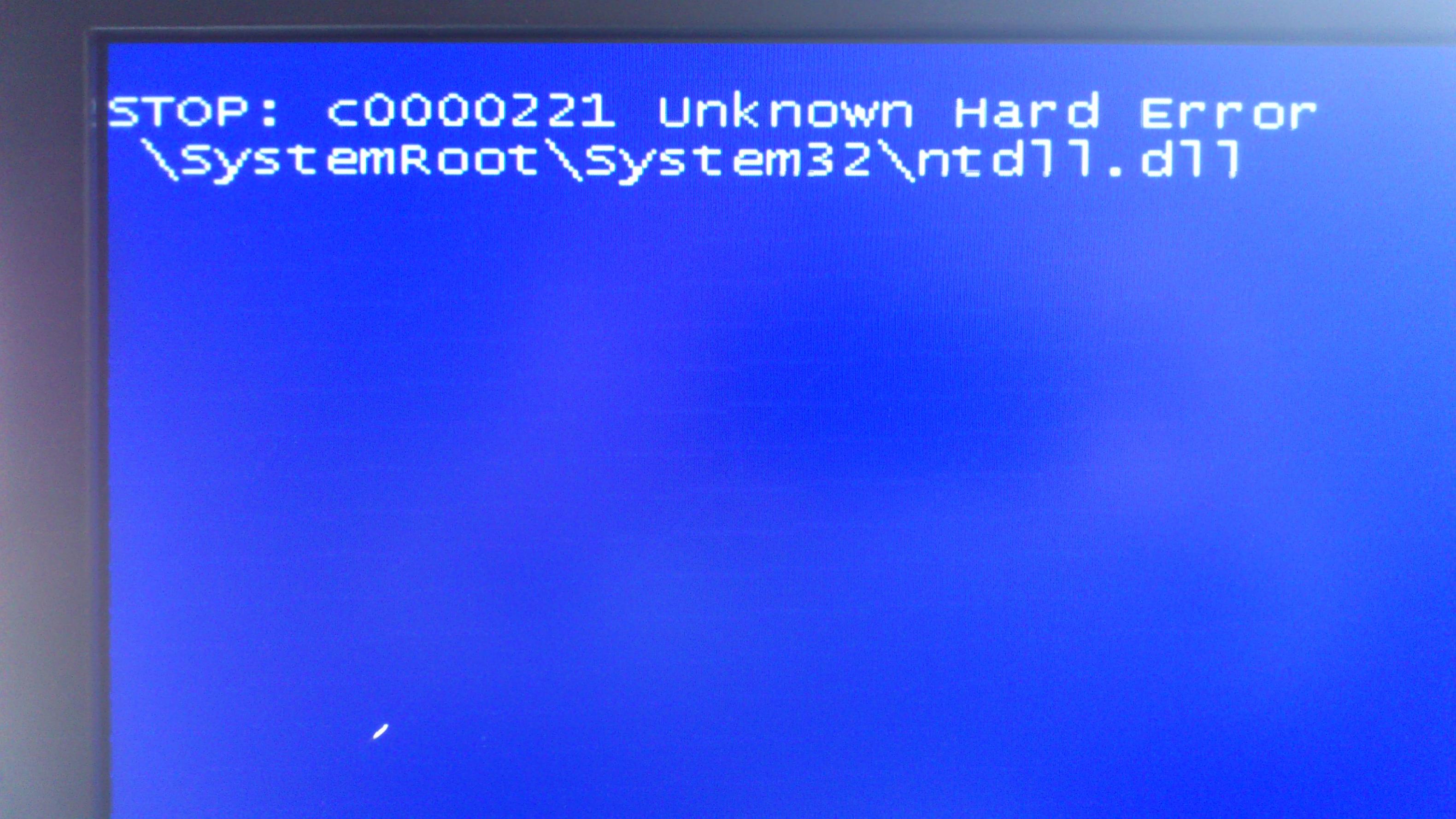

Der Fehlercode stop: c0000221 hängt mit der Fesplatte oder dem Port (Anschluss) zusammen.
Teste mal eine andere Festplatte.
Danke sk-wiz. Hab schon die SSD gegen eine HDD ausgetauscht. Hab leider keine andere mehr. Anderen Port werde ich mal testen.

zum Port/Festplatten Fehler:
hab mal gewechselt, was ich wechseln kann.
Stromkabel, satakabel, stromport, sataport. Bei HDD und DVD Laufwerk. Kommt leider immer noch die Meldung das die Dateien fehlen...
Also, um es abschließen zu können.
Der PC läuft wieder, lag am RAM, hat sich dann nach umstecken in den verschiedenen Ports mit verschiedenen Riegeln gezeigt.
Konnte scheinbar noch was drauf schreiben aber nichts mehr lesen, deshalb hat dann wahrscheinlich die Datei gefehlt.
