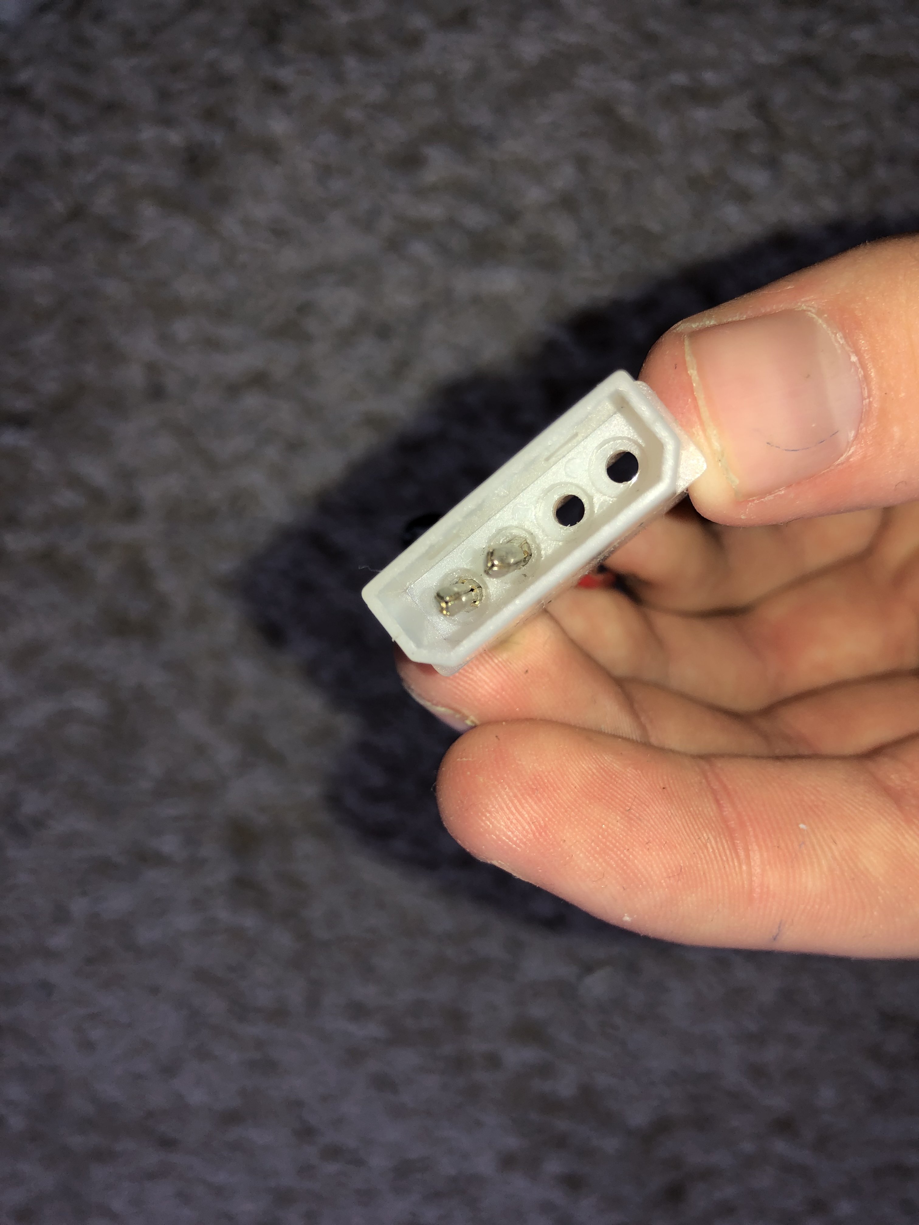

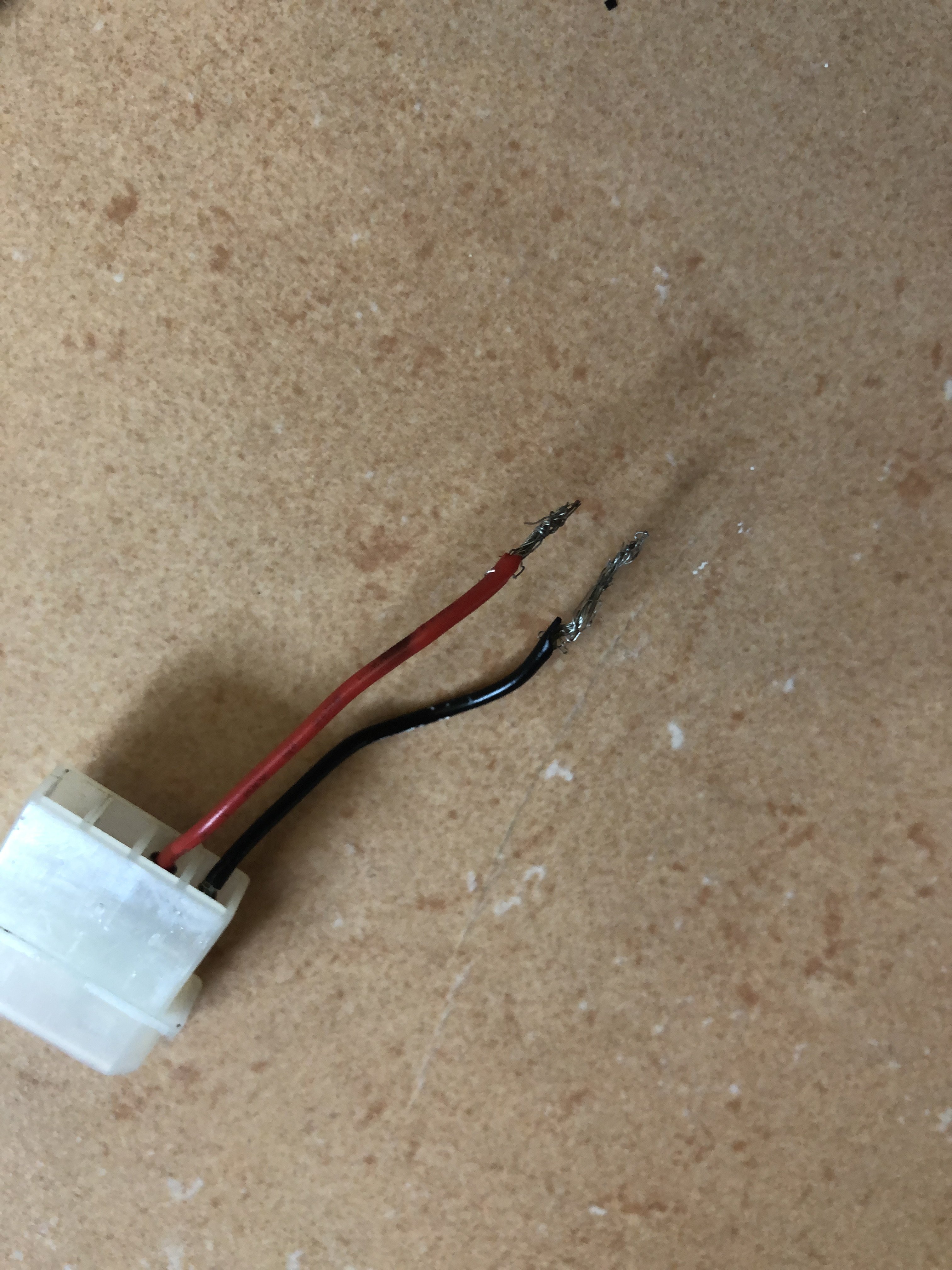

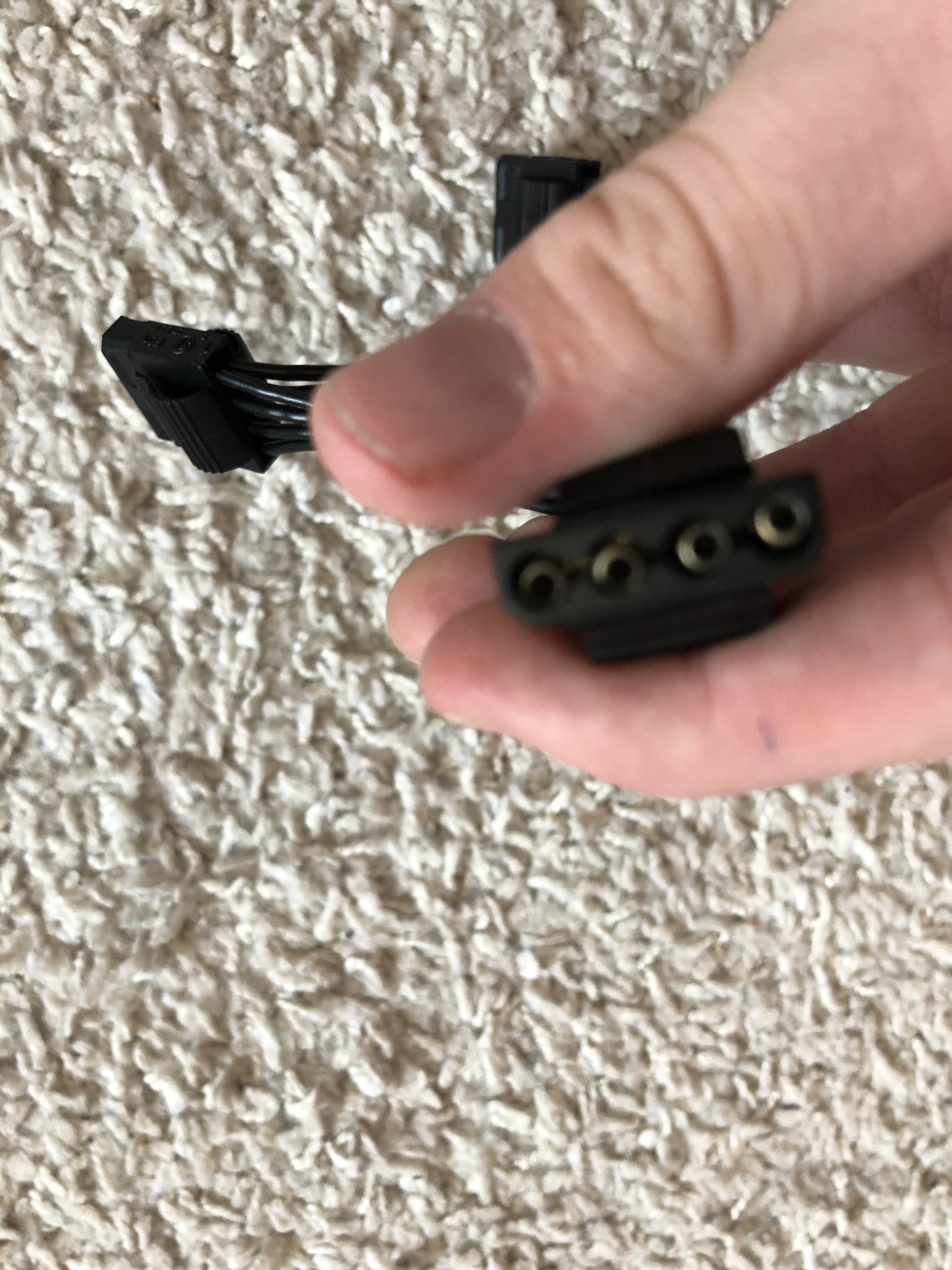

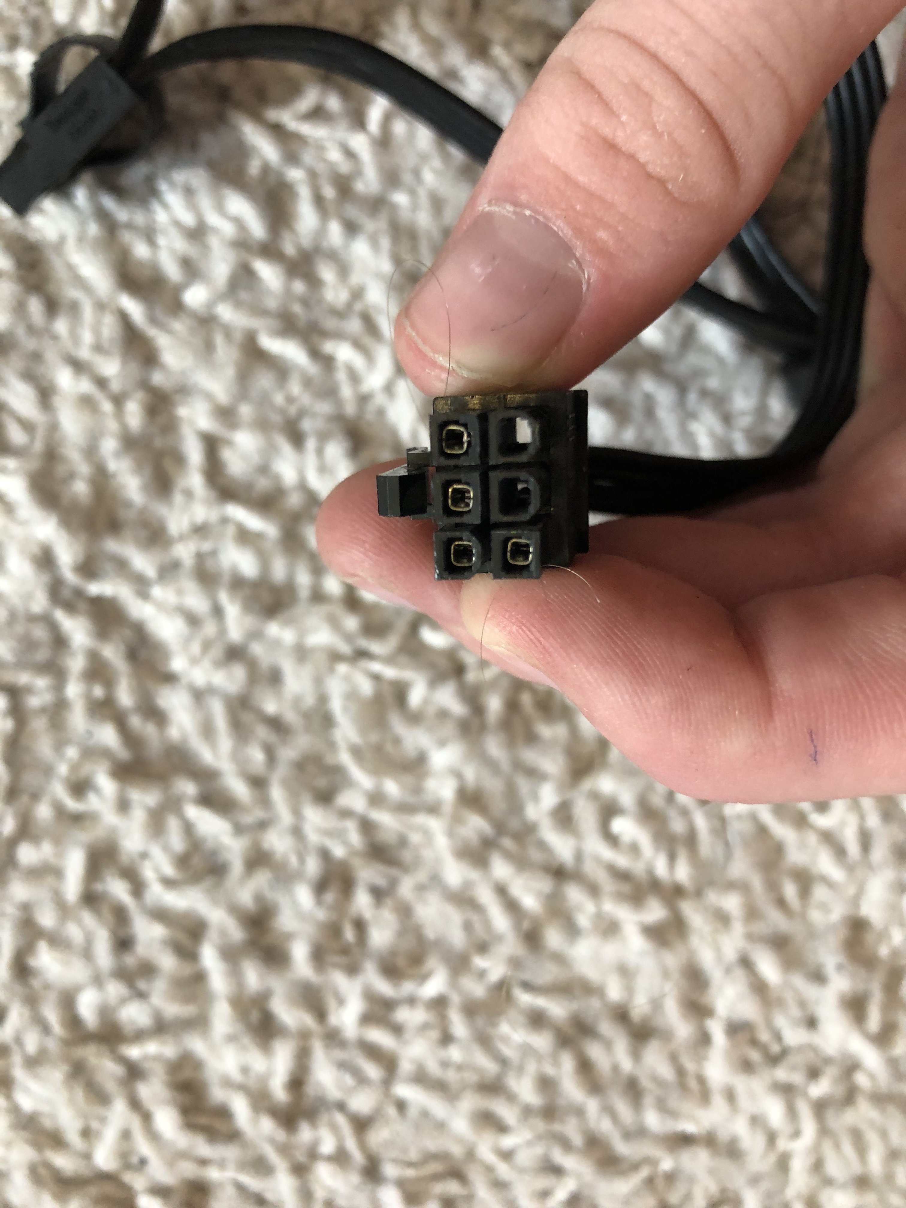

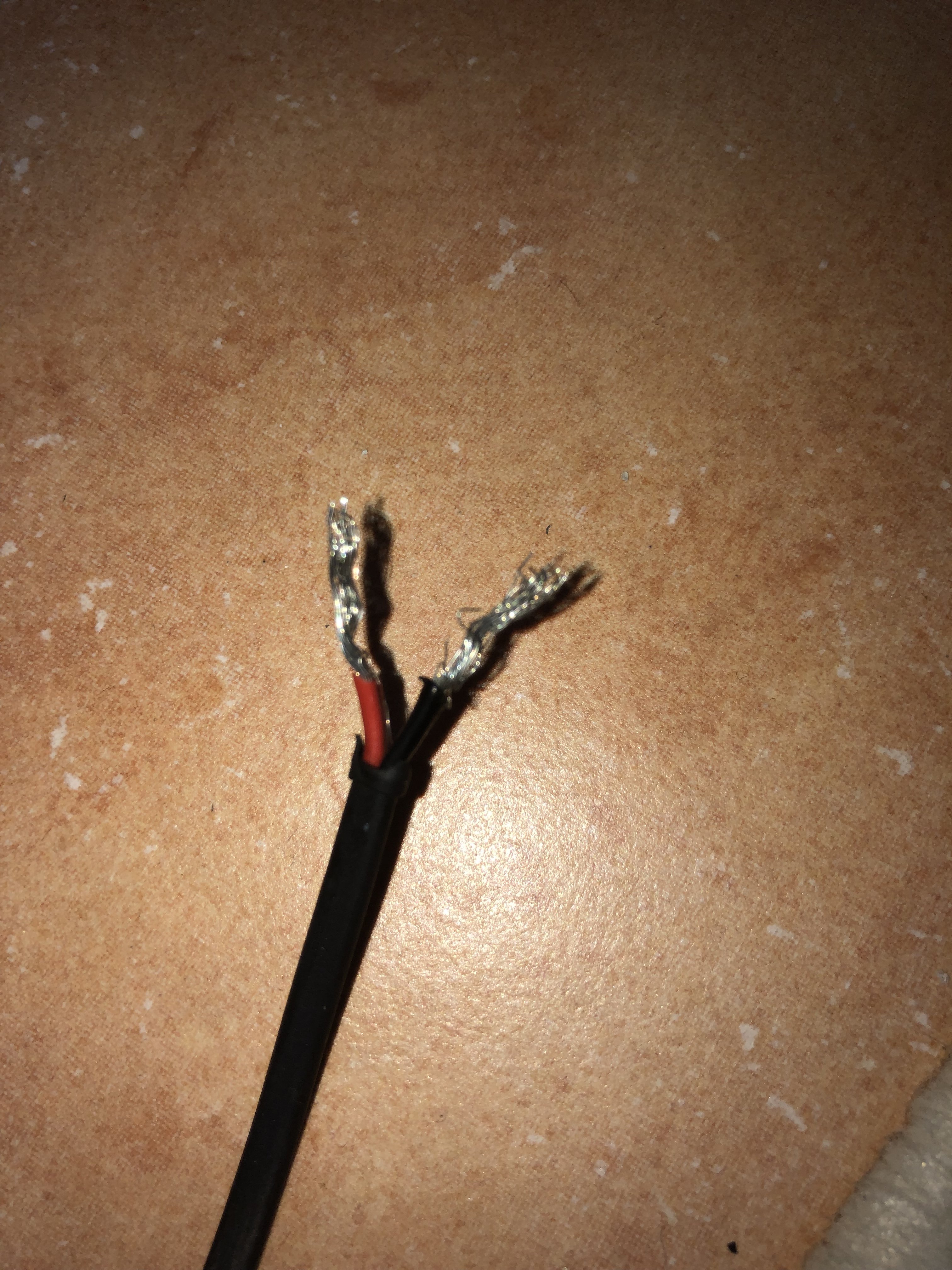

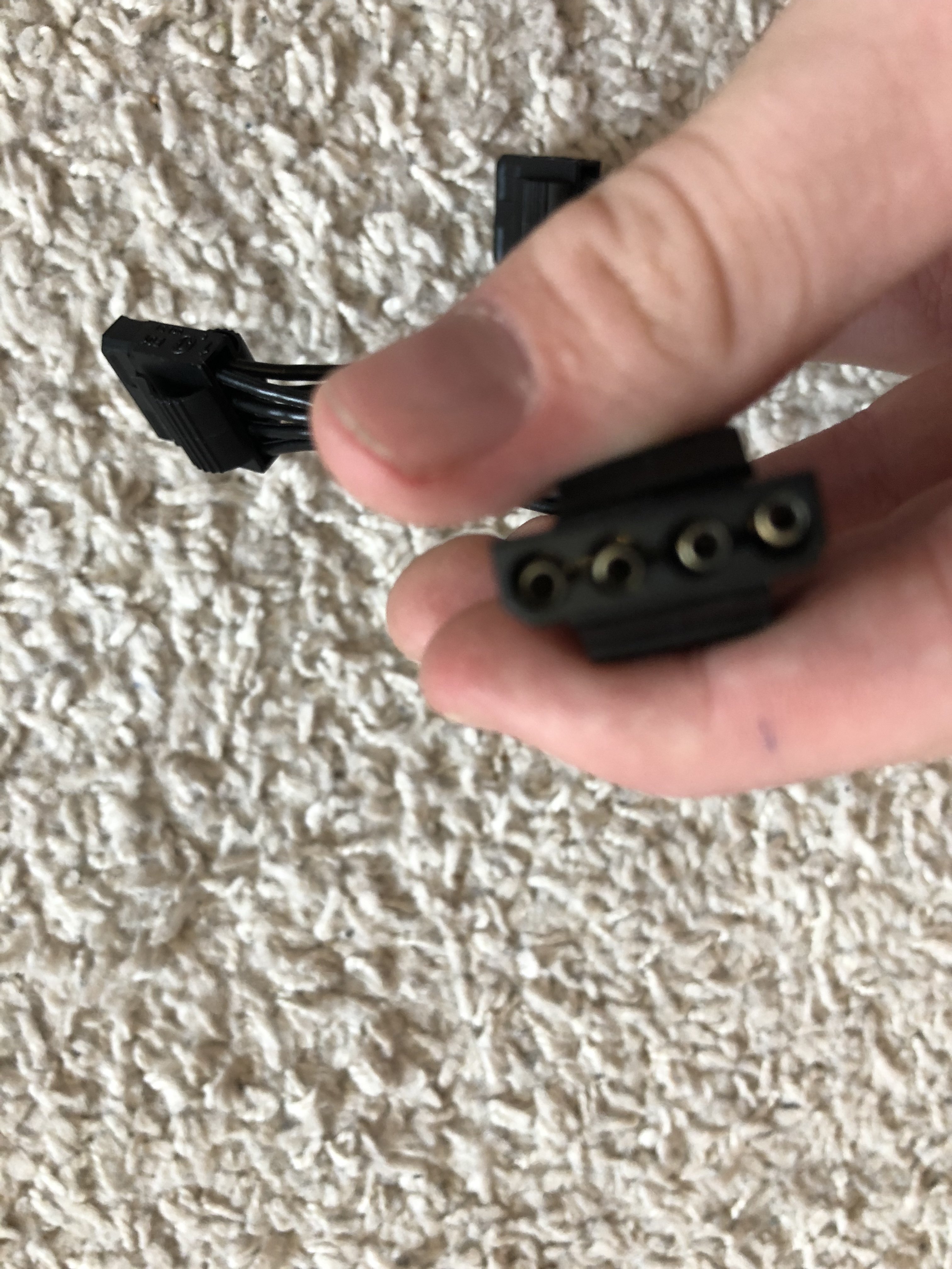

@TE
mach mal bilder vom Molex (pumpe) sowie dem Stecker der drin war.
ist da was zu sehen?
das NT kann auch einen Kurzschluss merken und schnell abschalten, da ist es halt nur wichtig das es kein China-Böller ist der sowas nicht verbaut hat.
nennt sich in der Spezifikation SCP (kurzschluss sicherung)
- Mai 2019
- 204
Mir fällt nicht wirklich etwas auf
Das NT ist ein Corsair Vengeance 550M Bronze
Ich trockne jetzt mal einiges.

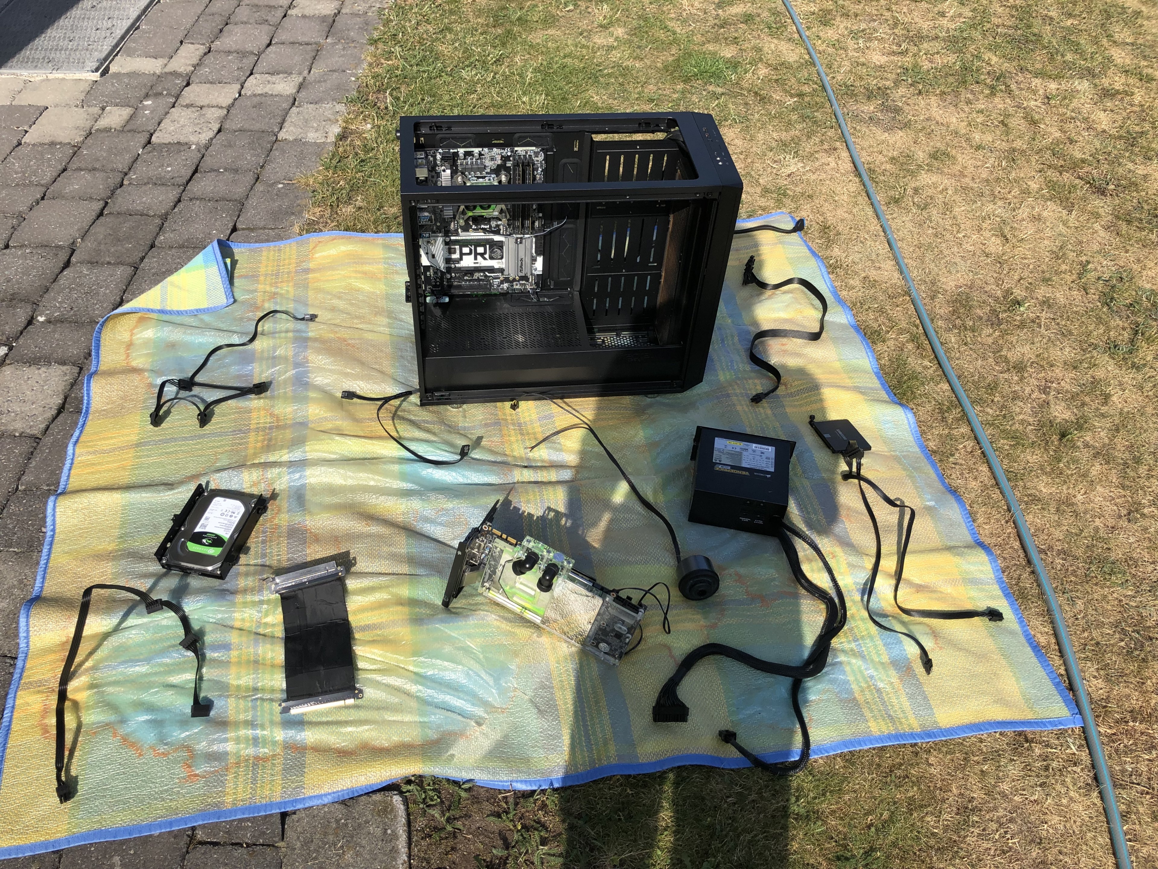

- Mai 2019
- 204
Gute Neuigkeiten!
Habe alles gespült und trocknen lassen.
Dann habe ich ein funktionierend NT, HDD, SSD, CPU, Graka und RAM eingebaut und alles läuft. (Pumpe... Wird morgen getestet)
Was meint ihr soll ich mit dem Corsair NT machen? Kann ich das ohne Risiken testen ob es jetzt wieder geht oder zurückschicken?
