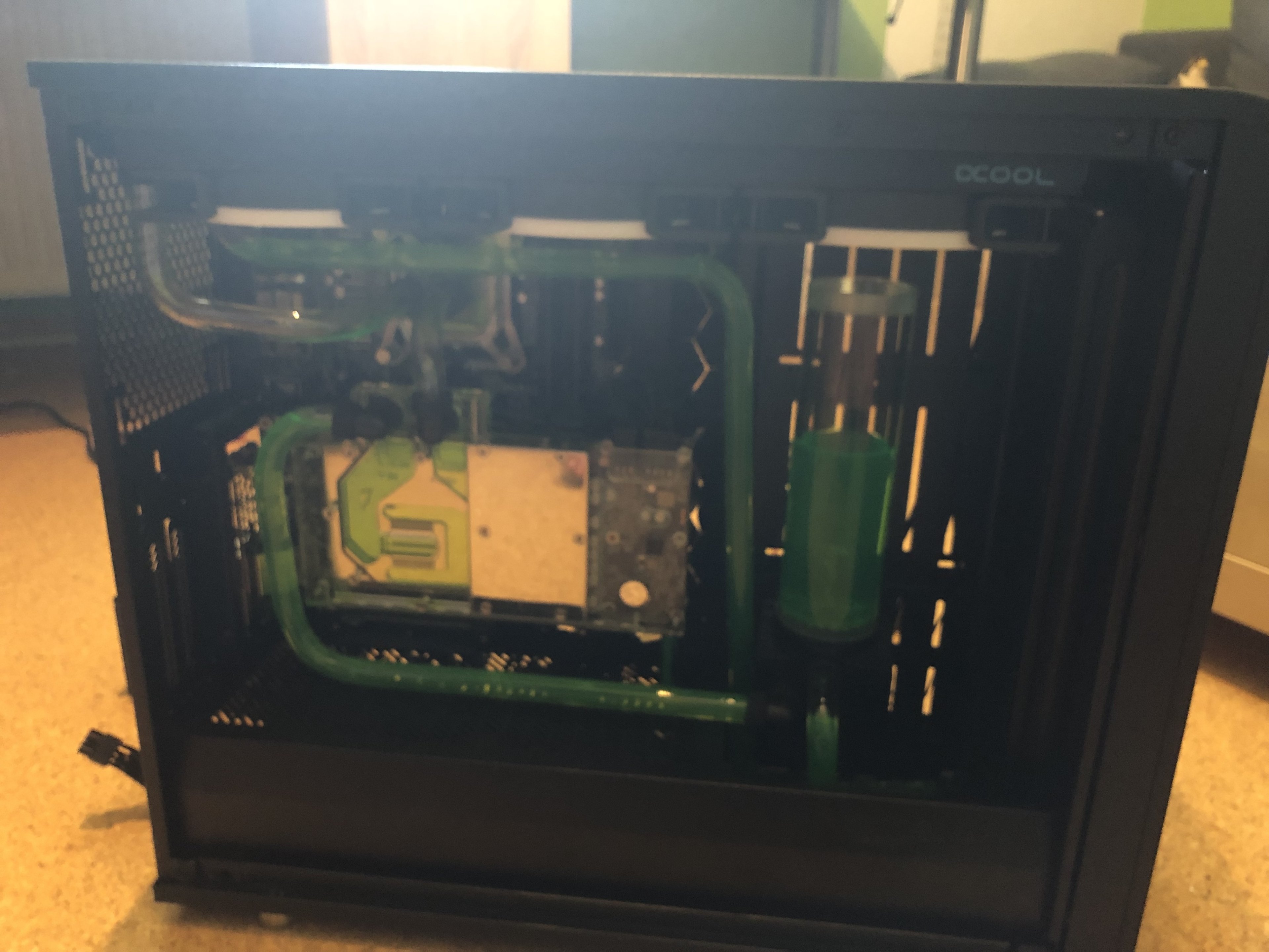

ich habe mir gestern meine erste Wakü zusammengebaut.
Allerdings habe ich jetzt ein Problem ich hatte ein Leck das Wasser ist ausgelaufen und ins Netzteil gelaufen insgesamt ca. 100ml die ausgelaufen sind. Das Netzteil läuft weiter und die Lüfter drehen sich weiter, aber die Pumpe läuft nicht weiter und jetzt mache ich mir Gedanken.
Was könnte kaputt sein?
Irgendwelche Tricks zum reparieren?
Was kann ich als nächsten Schritt machen?

Auf jeden Fall das Netzteil tauschen. Wenn du Pech hast, hast du dir wegen einem Kurzschluss die Hardware zerschossen.
Und eventuell beim nächsten Anlauf den Rechner großzügig mit Küchenrolle auslegen und nachts stromlos schalten für die ersten Tage.
Das hält das Wasser zwar nicht auf, aber man sieht ausgetretene Flüssigkeit sofort und kann dann die Finger vom Netzteil lassen bis alles getrocknet ist....
Ich warte zusätzlich nach dem ersten Befüllen einige Stunden bis ich Strom auf die Komponenten gebe (beim Befüllen bekommt nur die Pumpe Strom).
Um einen Netzteiltausch wirst du wahrscheinlich nicht herumkommen.

Netzteil (wegen Wasserschaden) einschicken. Neues Netzteil kaufen, alles dicht machen, Pumpe versuchen zu starten (Netzteil kurzschließen damit nicht alles an sein muss), wenn nichts geht, Pumpe defekt. Wenn es geht, gucken ob alles dicht ist. Wenn nicht neue Pumpe kaufen. Wenn es dicht ist über 6/12/24 Stunden, Rechner anschließen und hoffentlich läuft alles. Wenn es nicht läuft Null-Methode.
Eigentlich sollte nur das Netzteil einen Schaden haben, Mainboard geht aber auch gerne kaputt. Grafikkarte sollte relativ sicher sein. Alles was kaputt ist (wegen Wasserschaden) einschicken.

Sorry, aber das ist nicht dein Ernst? Sei froh, dass dir nicht mehr passiert ist. Bau das NT vorsichtig aus und ersetze es und hoffe, das nicht mehr durch diese wirklich dumme Aktion passiert ist.
Ich meine, Unfälle passieren, dass du aber noch versuchst hast, den Rechner zu starten ist schon mehr als Fahrlässig.

ggf. neues NT, System Stromlos auf Dichtigkeit prüfen, sollte selbstverständlich sein.
wichtig ist alles durchtrocknen lassen, falls woanders auch flüssigkeit ran gekommen ist. oder nochmal mit Isopropanol reinigen.
wärend der Dichtigkeitsprüfung wird das system auch entlüftet, Wichtig wäre was für eine Flüssigkeit wurde verwendet?

Ändert nichts an der Tatsache, das Wasser (egal ob mit Korrosionsschutz oder destilliertes Wasser oder gar ganz normales Leitungswasser) elektrisch leitend ist und in Kombination mit Strom keine gute Mischung ist.
Abgesehen davon reicht schon ein Tropfen Flüssigkeit, das eine Korrosion einsetzt und solang die Teile unter Strom stehen, läuft die Korrosion um ein vielfaches schneller ab, da genügen schon wenige Minuten, das Bauteile beschädigt werden oder sich die Korrosion in die Leiterbahnen frisst, das lässt sich bei Multilayer PCBs dann auch nicht ohne weiteres reparieren.
Und wenn dadurch Teile im NT beschädigt sind, hast du auch keine Garantie darauf, das am Ende des Kabels das rauskommt, was auf dem NT drauf steht.
Da reichen schon einige defekte Kleinstbauteile und es kommen statt 12V auf einmal 18V an der CPU oder GPU an.
Mit Fachwissen könnte man natürlich auch das Netzteil mit isopropanol reinigen.

Da hilft auch keine Reinigung mehr, das müsste man fachmännisch reparieren und Komponenten tauschen, das würde aber die Kosten eines neuen Netzteils übersteigen.
Nebenbei: Abgesehen vom Netzteil könnte durchaus die Pumpe hinüber sein, bei einem Wasserschaden werden gerne mal Resistoren umgangen, wodurch deutlich höhere Spannungen anliegen.
