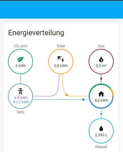

Leider sind die Werte die er dann ausspuckt nicht nachvollziehbar.
heute angeblich 2500 Liter verbraucht, gestern nach dem einrichten 600. (Ich glaube hier das ich das zurücksetzen im Verbrauchszähler nicht aktiviert habe, muss ich das?)

Habe ich gestern gemacht. jetzt habe ich angeblich schon wieder 300l wasser verbraucht. das stimmt wohl nicht. Laut der App Vom Watermeter sind es 56.

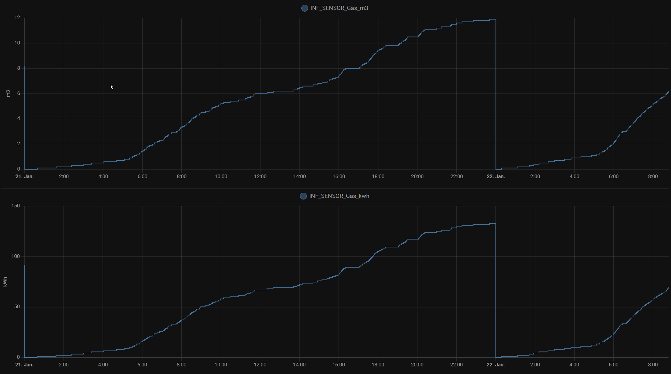

Lass dir doch mal den m³ Zähler und den l Zähler in einem Diagramm anzeigen. Die Linien sollten ja parallel verlaufen. Wenn nicht, hast du einen Ansatzpunkt.
Mal als Beispiel meine beiden Gas-Sensoren bei denen ich zwischen m³ und kWh umrechne, weil ich im Energiedashboard kWh haben möchte:
