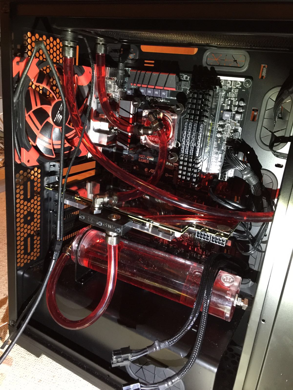

Ich wollte mich kurz mal informieren welche Wassertemp ihr so habt
Ich habe unter Gaming Last (Black Desert - Auf MAX) 37,2 Grad ist das oke? die Lüfter drehene ca mit 900 rpm und 700 rpm (AC Dead Silents 120 und 140 mm)
Ich In der Front einen Radi -> 240 mm in Push
Obenen einen 420 mm Radi in Pull
Und auf der rückseite einen Fan der einfach nur Frischluft ansaugt, das auch ein wenig Kalte luft Ins Gehäuse rein kommt
Habe ich noch ne möglichkeit die Ganze geschichte etwas kühler zu machen ?
(Bei den 240 mm radi vilt Push Pull mit 1 lüfter machen ?)
CPU -> i7-4790 k ca 1,245 Volt
GTX 980 ti -> Asus Tweak auf Gaming 122 % Power - Minimal OC also
RaumTemp ca 25 Grad
Grüss aus Tirol
Simon

Deine Frage ist leider ziemlich irrelevant da null übertragbar. Ich hab ca 38°C und nu?
Mo-RA 3 für 4390K auf 4,5 Ghz und 2 GTX980Ti auf 1,5 Ghz.... Lüfter drehen da mit ca 700 RPM und die Pumpe auf 60%... bei ca. 21°C Raumtemperatur
Die Temps spielen als Wert für sich überhaupt keine Rolle solange sie im Rahmen sind und niedrig genug um das OC stabil zu halten. Nur im Zusammenhang mit der Lautstärke ergibt sich das regelungsprofil bzw die Erkenntniss ob Nachbesserungsbedarf besteht.
Wenn Du es kühler haben willst, dreh die Lüftergeschwindigkeit hoch, wenn Du es leiser haben willst dreh sie runter. So einfach ist das.
Was genau willst du uns damit mitteilen? Rennt ja alles so wies soll, oder? 37° is doch eh voll ok.
Jop, die Wassertemperatur spielt keine Rolle. Bis die mal so hoch ist, dass Schlauch und Pumpe in Gefahr sind, hat sich vorher dein Rechner verabschiedet.
Du solltest daher eher die CPU- und GPU-Temperatur beobachten.

Nein Ich wollte einfach fragen ob das noch in Grünen Bereich ist -> oder was alles noch im grünen bereich sein darf ?!
Die CPU kommt ca auf 45 + grad und die GPU auf 44 grad

Haja, mehr als perfekt, wenn das die Temperaturen unter Last sind. Da hast noch ne ganze Menge Spielraum für weitere Übertaktung bzw. Verringerung der Lüftergeschwindigkeit.
Im Grunde genommen spielt die Wassertemperatur eine große Rolle. Schau mal in der Beschreibung deiner pumpe, was die max. Zulässige Wassertemperatur ist. Die meisten wakü-user versuchen unter 40°C zu bleiben. Meine laing läuft allerdings besonders im Sommer unterm Dach auch mit deutlich mehr. Bei 36°-40°C Raumtemperatur sind 45°C Wassertemperatur keine seltenheit, hatte bisher keine Probleme. Solange deine oc-settings nicht instabil werden und die pumpe diese Temps 24/7 zulässt ist alles im grünen Bereich
Sicherheitshalber kannst ja mal bei den Spezifikationen der Pumpe nachschauen, ob die eine maximale Wassertemperatur angegeben hat.
Oke was Wäre da so die Grenze wo ich sagen muss Ne Mora oda sonstiges Wäre angesagt ?

Im anhang mal so ein Foto :)
