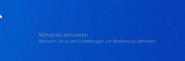

gibt es bereits eine Lösung dafür, wenn man ein Wasserzeichen unten rechts im Desktop erhält, auf dem steht:
"Windows aktivieren, wechseln Sie zu den Einstellungen, um Windows zu aktivieren"?
Diese Meldung habe ich, seit dem ich vor ein paar Tagen ein Windows-Update installiert hatte.
laut meinem System ist Windows nicht aktiviert, obwohl ich den selben Key seit Jahren benutzte.
Weiß jemand, was man hier machen muss, außer neu Installation?

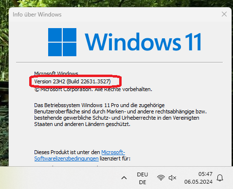

Welche Windows 10 Version hast du denn? Windowstaste und Winver eingeben

Ponderosa schrieb:
Nach der Winver Version hab ich gefragt. Sollte so aussehen.
22H2 (Build 19045.4291)

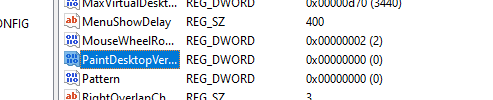

sollte der fehler wieder auftreten und du nicht windows neu aufsetzen/wiederherstellen wollen, kannst du es auch schnell und einfach ueber die registry entfernen:
rechtsklick auf start
ausfuehren
eingeben: regedit
suchen: PaintDesktopVersion
wert von 1 zu 0 aendern
neustarten
fertig :)
Reaktionen: xprincex und piepenkorn
ausfuehren
eingeben: regedit
neustarten
fertig :)
Der Wert schein auf 0 zu sein oder darf dort nur 0 stehen?

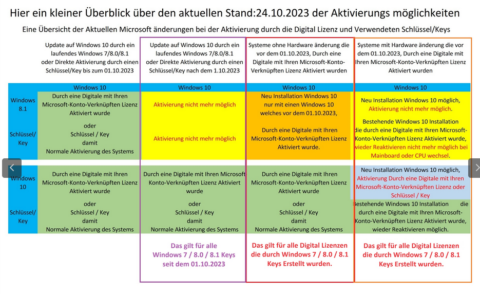

Nein. Wenn du einen original Windows 10 von Microsoft Store gekauft hast, kannst du auch Windows 11 aktivieren, brauchst also keinen neuen Key.
Kommt eben auf die Quelle an, wo dein oben genannter Händler den Key her hat.
Schau dir mal diese Tabellen an.
Hier ein kleiner Überblick
