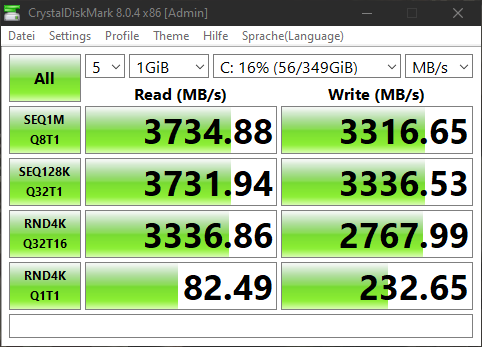

ich habe heute eine brandneue WD Black SN850 500GB als Boot Drive in meinem ersten M.2 Slot installiert. Neben der Neuinstallation von Win 10 habe ich auch das BIOS resettet und neu aufgesetzt.
Die SSD liest mit 3700 und schreibt mit 3300. WD Dashboard zeigt als Funktion Gen4 an, als Verbindung Gen3. Ein Freund hat die gleiche SN850 in einem B550 Aorus Board von Gigabyte. Bei ihm liest die SSD mit über 7000 und die Verbindung wird als Gen4 angezeigt.

Abgesehen, das Du NULL Unterschied spüren wirst:

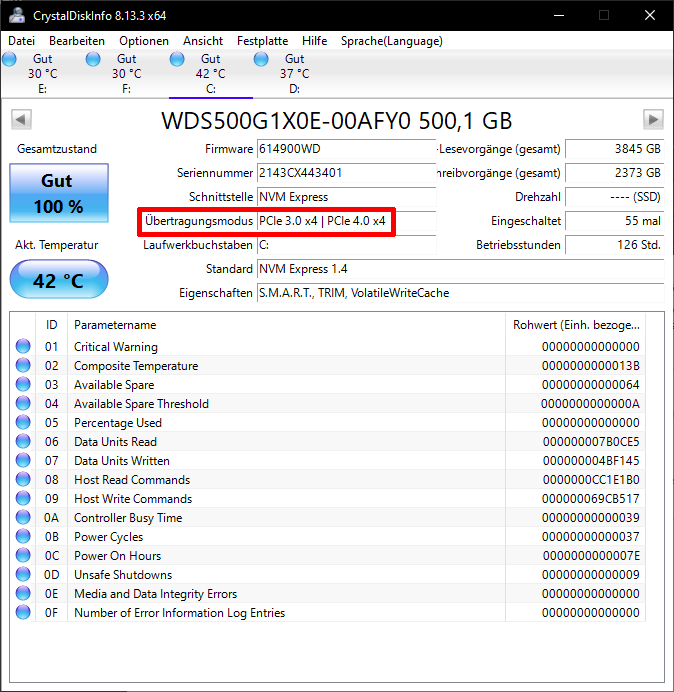

@testsieger73 mach mal einen Screenshot von CrystalDiskInfo, da kann man dann sehen welche PCIe Version aktiv ist und welche maximal unterstützt wird.

@testsieger73 Es ist eindeutig PCIe 3.0 aktiv, obwohl erkannt wird, das PCIe 4.0 unterstützt wird von der SSD.
Ich würde das Problem dann auf Seite des Mainboards suchen. Eventuell eine falsche BIOS-Einstellung? Im Zweifelsfall einmal einen Werksreset des BIOS versuchen.
@Rickmer Alles schon geschehen, gestern SSD Erase übers BIOS, expliziter CMOS Reset inkl. JBAT Überbrückung, Rechner komplett zerlegt, alle Slots gereinigt, mit Minimalkonfiguration zusammengebaut, Windows / Chipsatz / Firmware / Treiber frisch installiert, drei verschiedene BIOS-Versionen getestet. Laut MSI Support kann man im BIOS diesbezüglich nichts einstellen, wenn die SSD Gen4 ist sollte sie automatisch als solche verbunden werden.
