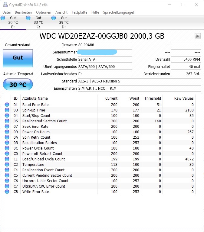

ich habe mir vor kurzer Zeit eine WD Blue 2TB als Datengrab für meinen Windows 10 PC gekauft. Nach knapp 300 Betriebsstunden habe ich mir mal meine Smartwerte angeschaut und festgestellt das der Load/Unload Cycle Count 4072 Zyklen anzeigt und der Smartwert schon auf 199 gesunken ist. Muss ich mir hier sorgen machen ? Habe von einem Bug der WD Green gelesen was dieses Thema betrifft aber um WD Blue ging es da nicht. Gibt es wenn es ein Problem sein sollte eine Lösung dafür ?

Würde die Seriennummer in CrystalDiskInfo verstecken:
Menü 機能(U) (Optionen) hier der Eintrag シリアルナンバーを隠す(N) (Seriennummer verstecken). Dann wir ************* angezeigt.

Man kann das einparken der Köpfe ausschalten/verändern mit dem Dosprogram WDIdle3. Es könnten hinterher aber unvorgesehen Probleme auftreten. Ich habe bei all meinen WD Reds das einparken ausgeschaltet und mir ist nichts negatives aufgefallen.
Ich hab einfach das kostenlose Tool HDTune am laufen um genau sowas zu verhindern.

Blöd nur, dass diese hier, wie die meisten aktuellen HDDs, kein APM oder AAM mehr unterstützt, wie die Kürzel hinter Eigenschaften verraten, wo APM oder AAM auftauchen würde, wenn sie es unterstützen würde. Dafür unterstützt sie TRIM, denn es ist eine der WD HDDs mit SMR.

Braucht man gar nicht, es reicht die S.M.A.R.T. Werte regelmäßig auszulesen um ein Parken der Köpfe zu verhindern, z.B. indem man bei CDI unter Optionen den Intervall der Auto-Aktualisierung entsprechend gering wählt. Dies hier hat ja im Schnitt alle knapp 4 Minuten die Köpfe geparkt, ich würde die CDI die Auto-Aktualisierung auf 1min oder 3min stellen.
Die ganze Thematik gibt es schon seit Jahren. Bisher hat mir noch keiner ne Festplatte zeigen können die durch das Köpfe parken hopps gegangen ist. Nochdazu gibt es genug Platten die mittlerweile Load/Unload Cycles in Millionenhöhe haben und immer noch absolut zuverlässig funktionieren.
Wie 99,9% aller Nutzer dieser Platten würde ich die Thematik einfach ignorieren und die Platte einfach nutzen.
