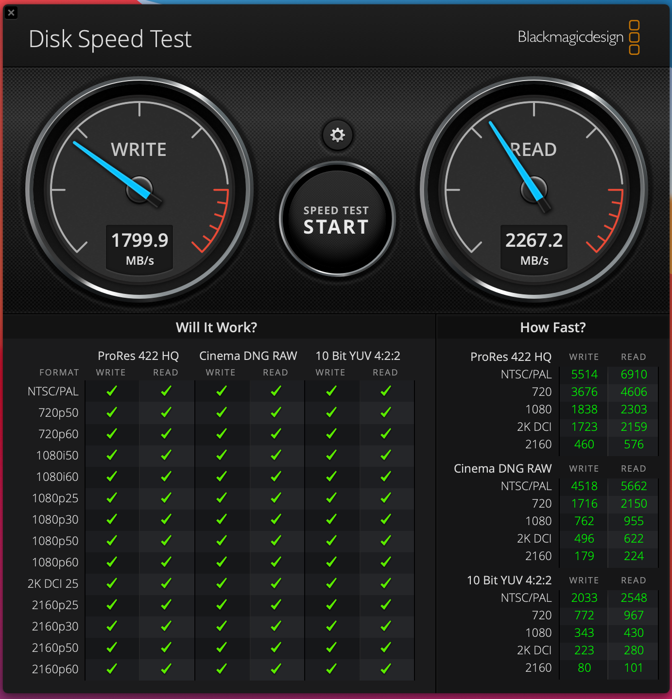

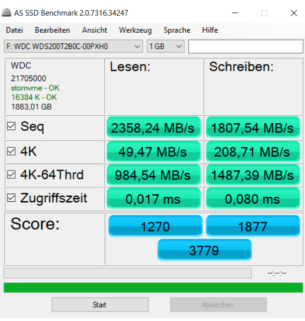

2 TB soeben eingebaut und mal AS Bench gemacht. Für meine Zwecke und den "reduzierten" Preis ist das ok.
Da fast nur "Leselaufwerk" für Bildbearbeitung/Vorschau sind große Dateiverschiebereien/Videobearb. nicht vorgesehen.

Kannst Du einen der Benchmarks mal mit einer größeren Datenmenge als 1GB laufen lassen? Die Frage ist, wie groß der SLC Cache bei der 2TB Ausführung ist?RAW-Bearbeiter schrieb:2 TB soeben eingebaut und mal AS Bench gemacht. Für meine Zwecke und den "reduzierten" Preis ist das ok.

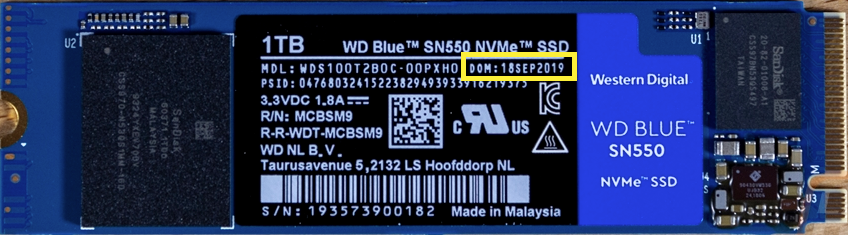

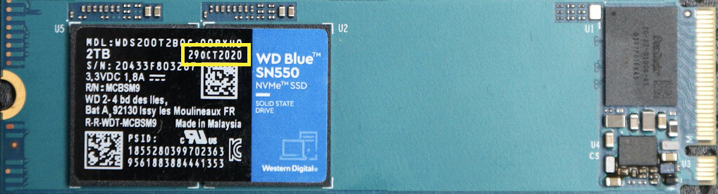

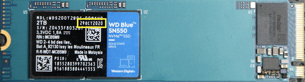

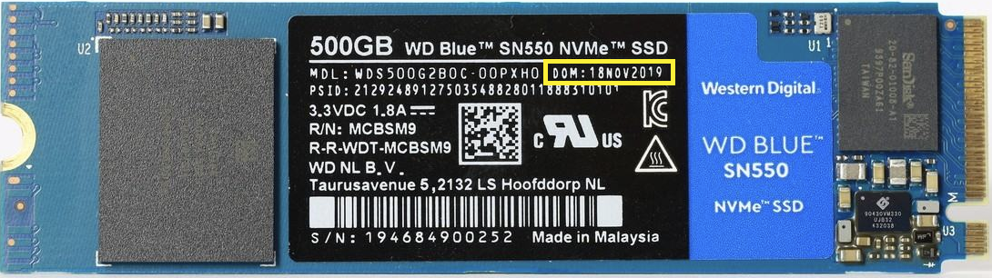

Du müsstest die Typenbezeichnung auf den Flash Chip(s) fotografieren.RAW-Bearbeiter schrieb:Die 2 TB Version habe ich mit dem Handy mal fotografiert .. Falls es wem hilft ...
Du hast den Controller und das Typenschild fotografiert. Auf dem Typenschild steht die Seriennummer und die PSID, das sind Informationen, die man idealerweise nicht ins Internet stellt, wobei in die davon ausgehenden Risiken überschaubar sind. Da aber sonst auf dem Typenschild keine nützlichen Informationen stehen, lösch das Bild besser wieder
Update: Ich sehe Du hast schnell reagiert

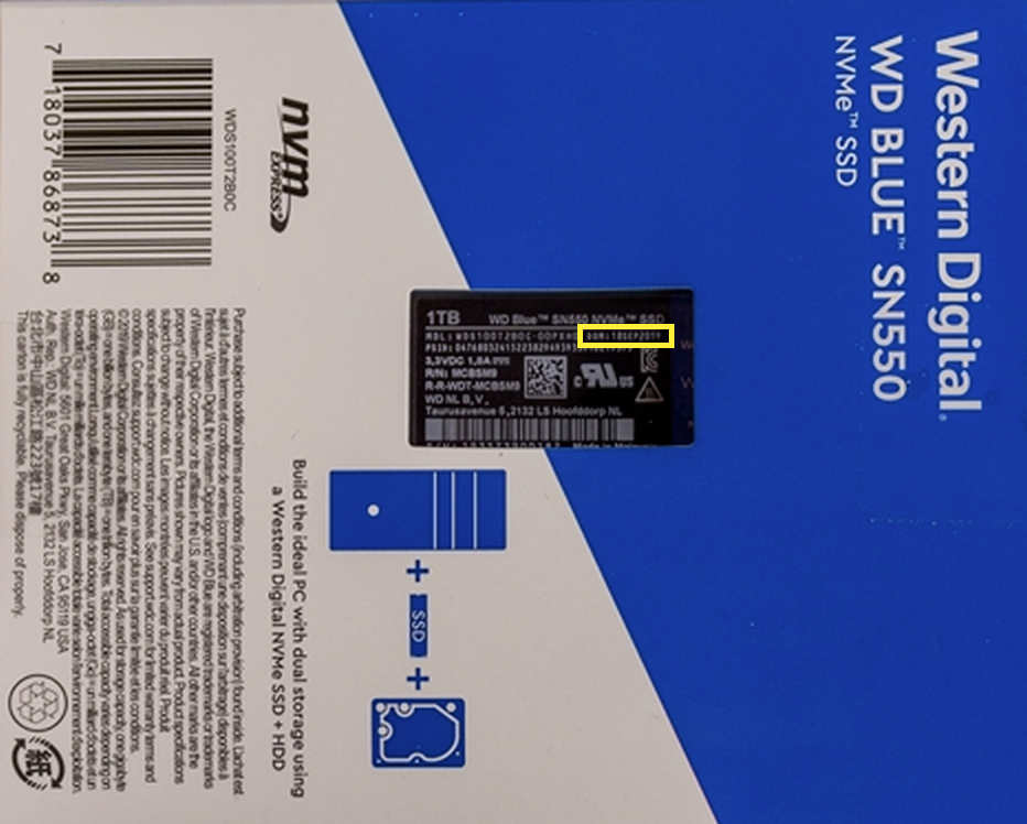

Eine nützliche Info gibt es auf dem Typenschild doch: Das Herstellungsdatum, das ist bei Deiner SSD der 30 Juni 2021. Darüber können SN550 Käufer eventuell einen Hinweis auf die Version (alt oder neu) ableiten.

Hatte ich oben ergänzt ;-)
2 TB Version (vom 30 Juni 2021)

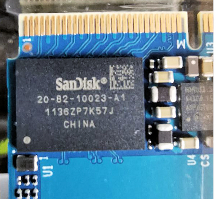

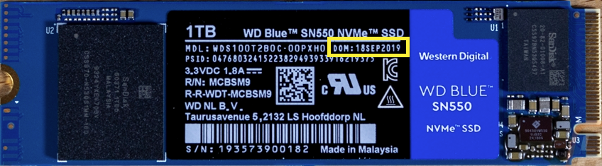

Ich weiß nicht, ob diese Nummer viel Aussagekraft hat. Ich habe drei 1TB SN550 (alle letztes Jahr gekauft), die haben alle verschiedene Nummern auf dem Flash, z.B. 60524 1T00.ID4 schrieb:Dort ist Flash mit der Nummer 060944 1T00 drauf.

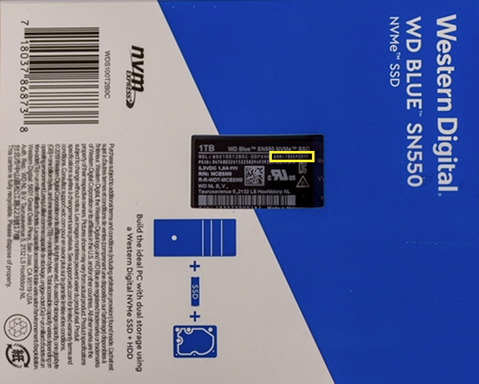

Auf dem Typenschild (Aufkleber in der Mitte) steht ein Feld "DOM" (Date of Manufacturing). Laut WD sind ja erst SN550 ab Juni 2021 mit den neuen Chips augestattet.

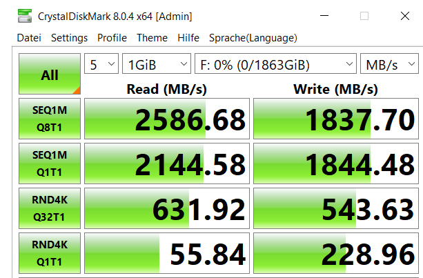

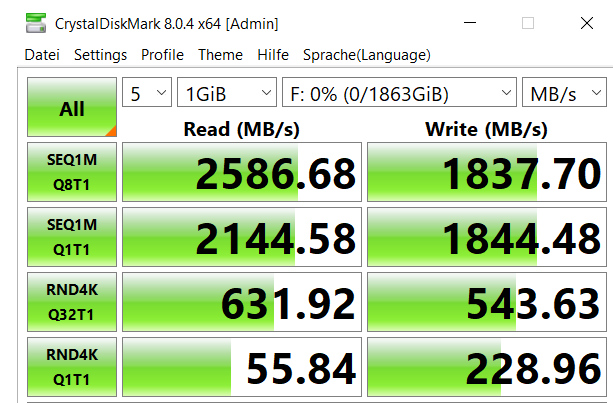

Ich habe 2x 2TB SN550 bei Amazon für meinen HTPC gekauft (konnte bei dem Preis nicht nein sagen 🤦♂️). Sind beide DOM 30. Juni 2021. Die Schreibleistung bricht nach dem Cache auf ~800 MB/s ein, scheint also nicht betroffen zu sein.
Leider kann man beim ChrystalDiskMark nicht die genaue Größe der zu schreibenden Daten eingeben (oder doch?). Bei 16 GB geht es durchweg mit 2,6 GB/s, bei 32 GB bricht sie zum Ende hin auf eben ~800 MB/s ein.
