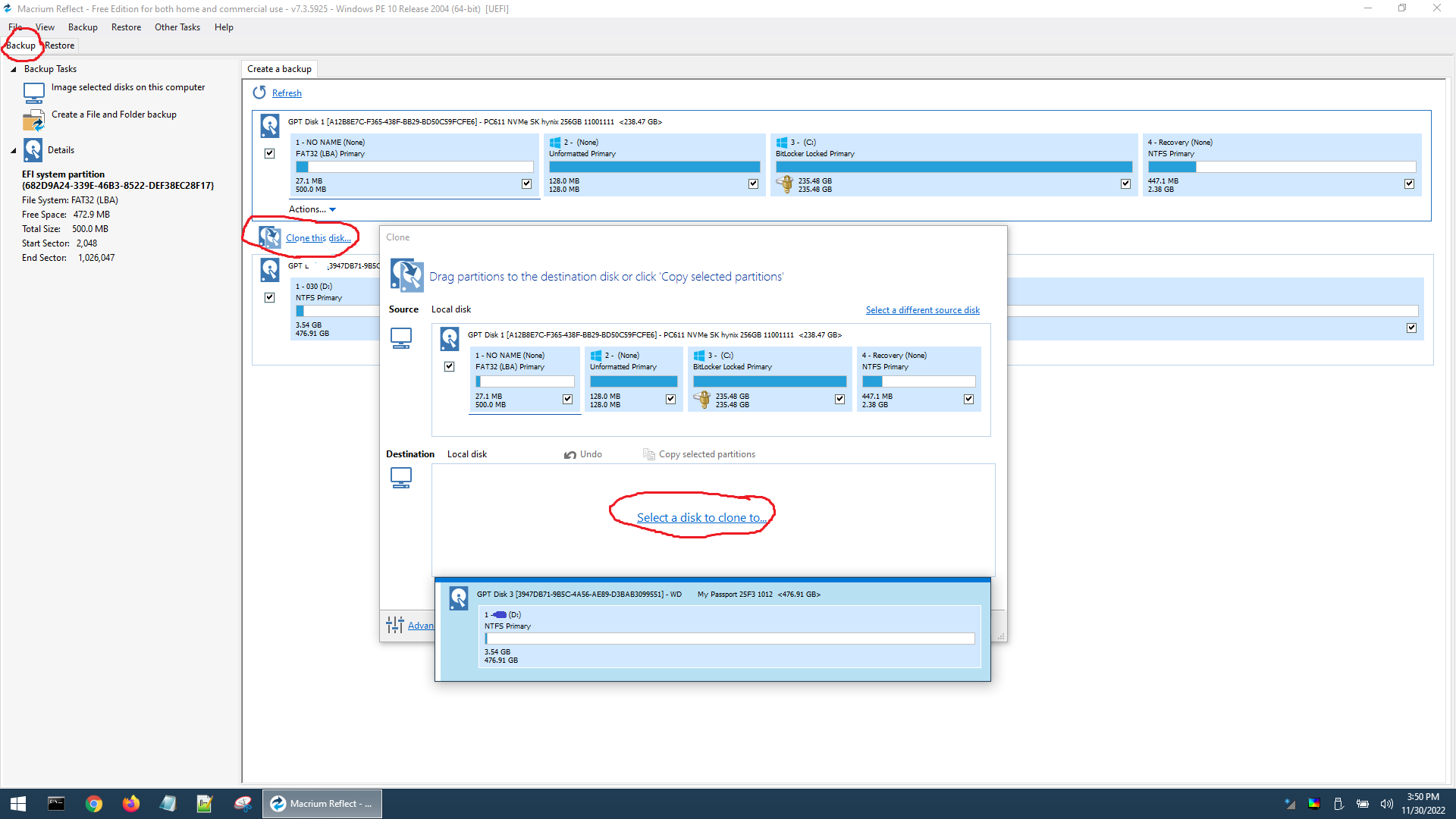

Edit: Habe da kurz mal nachgestellt:
Ladt die vielleicht die HBCD PEx64 CD als Image herunter
Dann nutzt du z.B. Rufus um einen bootfähigen PE Stick zu erstellen.
Computer neu starten und das PE Booten.
Im Startmenü hast du dann Programs - HDD Tools- Imaging - Macrium Reflect Free
Dann auf Backup - Clone this Disk... , Select a Disk to clone to - Ziellaufwerk auswählen. Warten

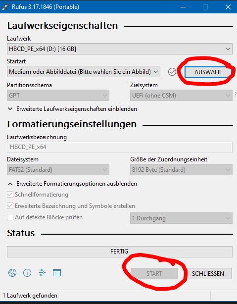

@TitusPro Gibt´s auf Hirensbootcd punkt org. Dort ist nur freie und legale Software installiert.
Dort lädst du die ISO Datei herunter. Dann lädst du noch Rufus herunter. Das ist ein Tool mit dem man ISO Dateien auf einen USB Stick schreiben kann um diese Bootfähig zu bekommen. Im Rufus auf Auswahl klicken, ISO Datei auswählen.
Unter Laufwerk vorher den USB Stick auswählen. Der sollte min. 4GB haben. ACHTUNG der wird dabei formatiert!!
Alle Werte so lassen wie Rufus sie setzt. Dann auf Starten und warten
