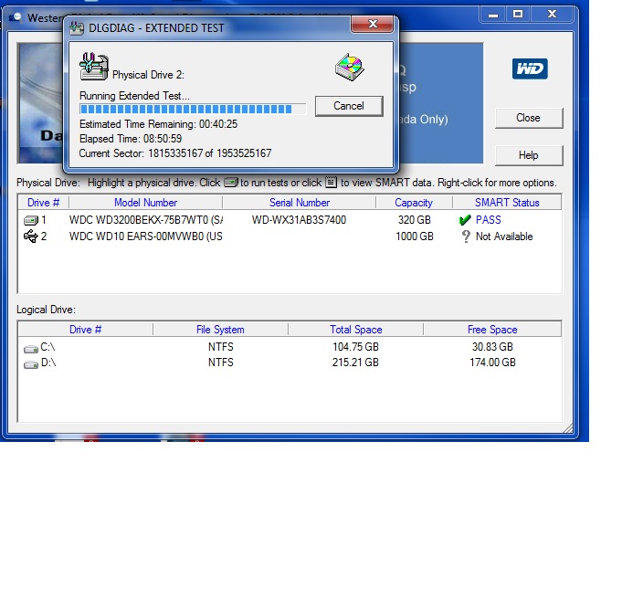

Ich habe jetzt mal die Festplatte "normal" an den PC angeschlossen.
WD Toll Life.. (Siehe Anhang) habe ich durchlaufen lassen. Aber bringt scheinbar nichts.
Bezüglich "Ubunto" konnte ich nicht starten > Finde Im Bios die CD nicht. (Nur Festplatte oder IP.. beim Dell Rechner)
Jetzt probiere ich das Ganze per VM Ware > dauert aber noch.

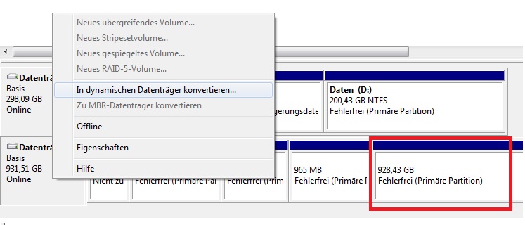

Was bedeutet in der Datenträgerverwaltung eigentlich in dynamischen Datenträger konvertieren.
Bringt das was oder formatiert es die Festplatte?
