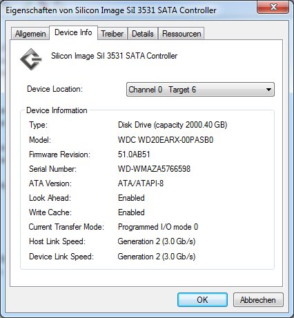

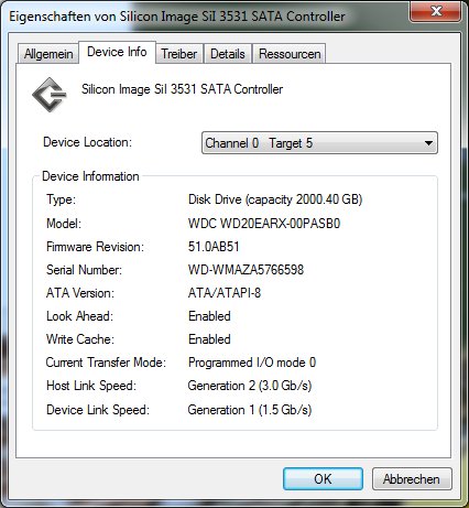

hab in meine Notebook Lenovo X220 eine Delock 61748 (Treiber Letztstand) für eSataII stecken.
Im Fantec QB-X8US3 Gehäuse sind 7 Platten, und bis auf die 2 Stück WD EARX werden alle mit SataII erkannt.
Gibt es ein FW Update für die Platten (ich hab nix gefunden), oder woran könnte das sonst liegen?
Seagate und WD EVDS funktionieren mit SataII.

Tippe darauf, daß der SATA Mode vom Controller (SATAII) falsch erkannt wird und er deswegen auf den kleinsten Nenner runter geht (EARX ist SATAIII Platte, kann mit Jumper auf SATAII gesetzt werden. Vielleicht gehts dann).
Davon abgesehen macht es für die Platten doch eh keinen Unterschied ob SATA I oder SATAII....schneller wird deswegen auch nix.

Wer weiß, Inkompatibilität mit dem Gehäuse/SI-Controller, keine Ahnung. Was die Geschwindigkeit angeht kann ich dich beruhigen, SATA I hatte theoretisch 187,5MB/s, USB 3 schafft in der Praxis 90-110MB/s, also wirst du dadurch keinen Nachteil haben.
Hab grad nochmal auf der SiliconImage Seite nachgeschaut, das letzte BIOS-Update für den Controller gabs am 01.08.08, SATA III kam erst Mitte 2009 aufn Markt, da wird der Hund wohl begraben liegen. Versuch mal den Trick von Atari.

Danke für den Tip! Werde ich gleich versuchen. Und der Geschwindigkeitsunterschied macht sich beim Verschlüsseln gravierend bemerkbar. Statt ca. 36Std. mehr als das doppelte!! (sofern es am Sata Anschluß liegt, und nicht an den 4k - aber ich glaube das haben die EVDS und die Seagate auch)
Mach ich vermutlich eh nur einmal, aber wenn es mit dem Jumper schneller wird, wäre es kein Fehler.
Sehe auf deinem Screenshot nur die EVDS. Welche Seagate isses denn genau?
Meine nämlich, daß die EVDS keine 4k Sketoren hat (wegen Kompatibilität zu HD-Recordern). Genau da könnte auch dein Performance Problem liegen. Am SATA Mode wirds sicherlich nicht scheitern.

Jumper gesetzt 5/6 und WD EARX werden jetzt auch mit SataII erkannt.
Allerdings ist der Verschlüsselungsspeed nicht gestiegen. Was solls.
