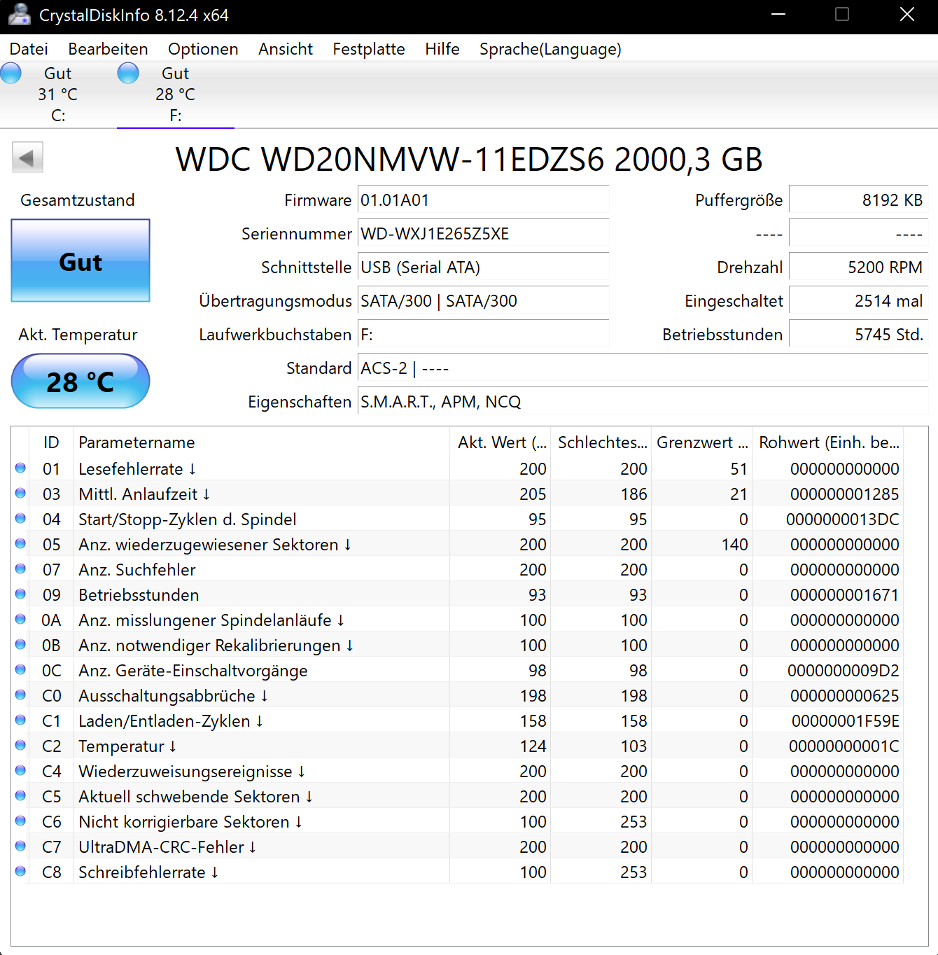

Das hier ist die Info von Crystal Disk:

Die Smartwerte sind vollkommen einwandfrei. (wobei muss mal wegen der Anlaufzeit schauen)
Ich würde sagen es ist entweder ein Softwareproblem oder der HDD Controller gibt langsam den Geist auf, wogegen du nichts machen kannst.
Hatte ich auch, trotz guter Smartwerte war sie hinüber. Keine Ahnung, war bei zwei Seagates und bei einer WD von mir. Alle innerhalb von 3 Monaten,

vielleicht hat auch nur das Gehäuse einen Defekt, die Platte selbst aber nicht. Warum zeigt CDI nur 2 TB an?
Na ja. Die, die die HDD protokolliert. Ein sehr wichtiger, gerade für externe, fehlt leider. Wie oft der G-Sensor an sprang. Hohe Werte verschlechtern den Zustand nicht, weil der Wert nicht eindeutig interpretierbar ist, aber er zeigt, wie wurde mit der HDD umgegangen und ein höher Wert kann bedeuten, HDD ist hinüber obwohl die anderen Werte noch OK aussehen.
Muss ein Fehler sein, ist nur 2TB

Also mir fallen da die enorme Anzahl von Ausschaltungsabbrüchen auf. Sag mal, ziehst du die Festplatte jedesmal einfach so ab, ohne sie ordentlich abzumelden? Bietet dein Samsung TV eigentlich die Möglichkeit dazu?
Das einfache abziehen kann jedenfalls, wenn es dumm läuft, das Dateisystem beschädigen. Vielleicht ist das auch der Grund dafür, dass die Festplatte nun wieder formatiert werden möchte.
