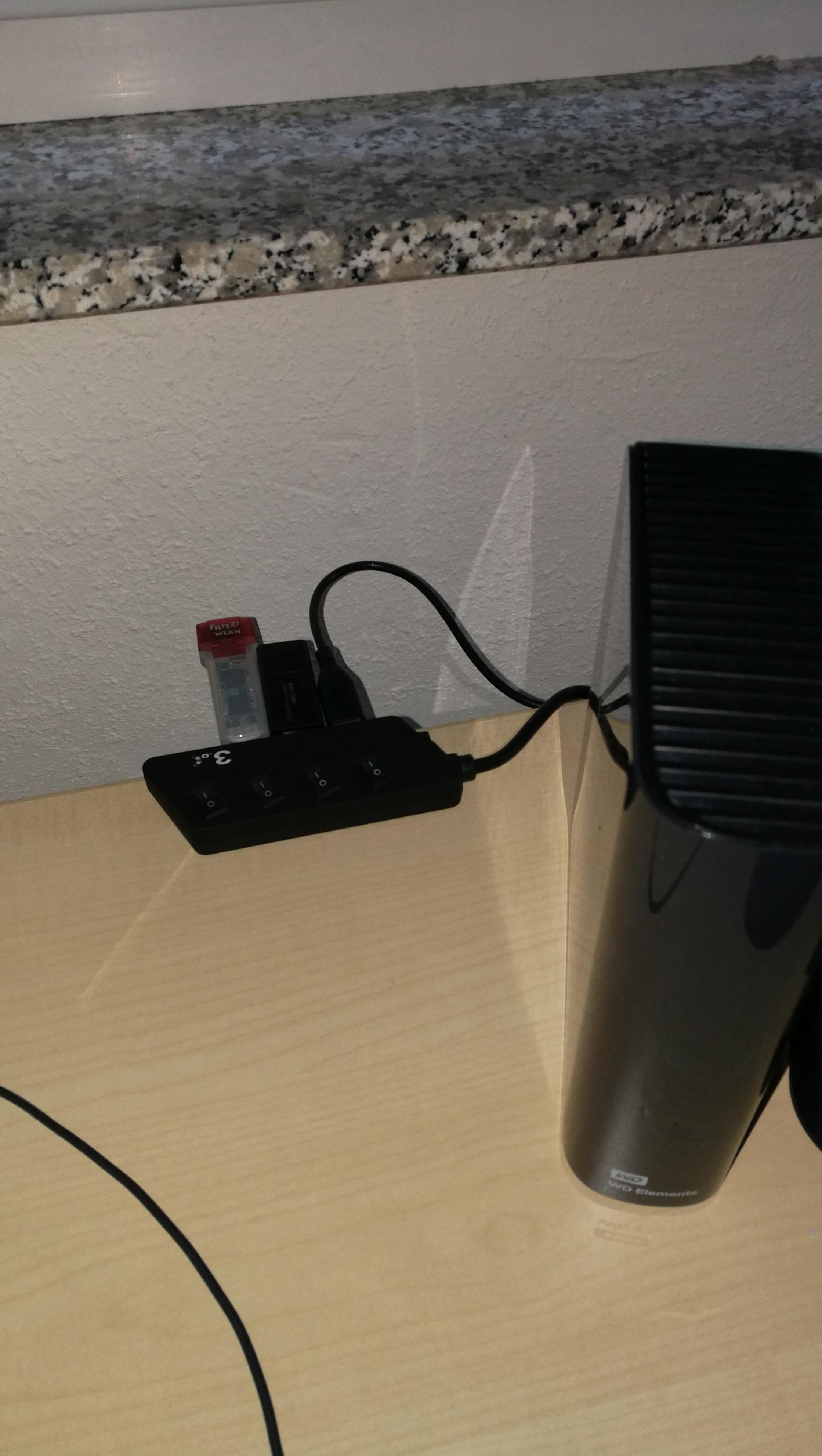

Kurzes Update:
Im Bild sieht man mal meine Lösung, ist eigentlich ganz cool ;)
Jetzt ist aber eine seltsame Sache aufgetreten, dafür möchte ich keinen neuen Thread eröffnen.
Also Stick, Festplatte etc. funzt alles am Hub. Aber ich habe testweise mal meinen Fritz WLAN Stick angeschlossen. Und der geht auch, aber wenn ich dann den Schalter auf "aus" umlege, friert der PC komplett ein. Konnte das reproduzieren.
Eigentlich ist das kein Problem, aber es fiel mir auf und evtl. hat ja jemand eine Antwort auf die Frage warum das ist... :)
Ansonsten wünsche ich allen schöne Feiertage und bedanke mich für die Antworten!
Der Hub hat keine extra Stromversorgung? Dann liegt es daran. Die Spannungsversorgung bricht ein, wenn du die Platte anschaltest.
Nein der hat keinen extra Strom.
Aber auch, wenn ich nur den WLAN Stick nutze und dann ausschalte, friert der PC ein..
Edit: also die Spannungsversorgung bricht nicht ein, wenn ich die Platte anschalte. Ich kann auch die Platte, nen USB-Stick und den WLAN Stick zeitgleich nutzen. Und ich kann zB die Platte auch ausmachen. Nur wenn ich den WLAN Stick am Hub ausmache, friert der PC ein.
Ich hoffe also du hast Unrecht. Ansonsten würde mein Plan total nicht aufgehen :D
